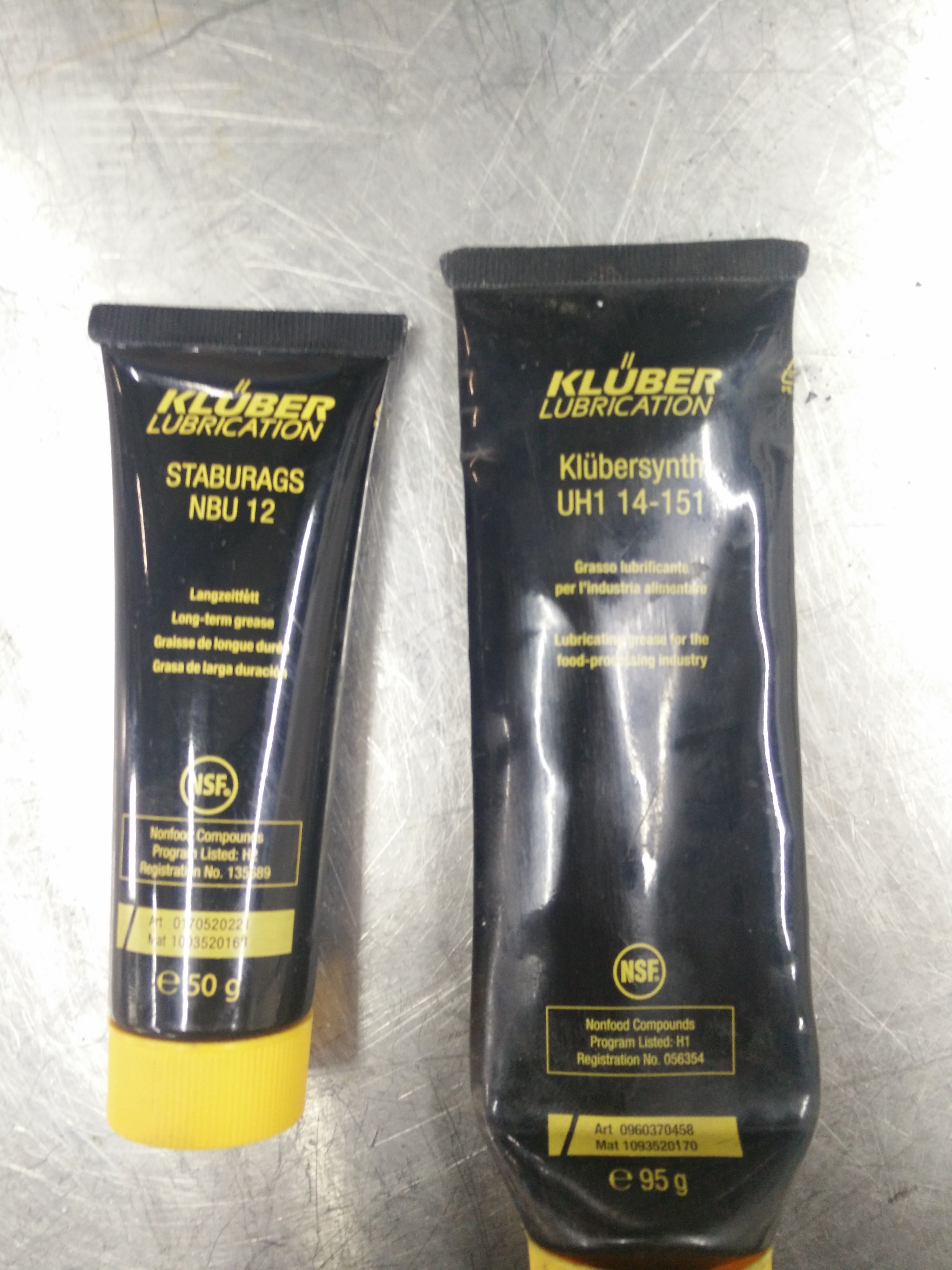

Ik heb inmiddels ook met dank aan Pti een tube Kluber siliconenvet met NSF H1 keurmerk in huis.
Wat vooral opvalt is dat dit vet veel beter smeerbaar is dan Dow/Mokolyte 111. Dat is in verhouding echt taai spul. Benieuwd naar mijn lange termijn ervaringen. Maar voorlopig zie ik geen enkele reden om terug te gaan naar Dow. Integendeel.
