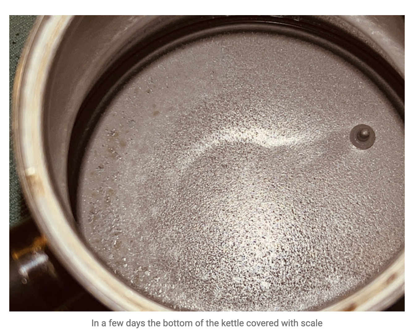

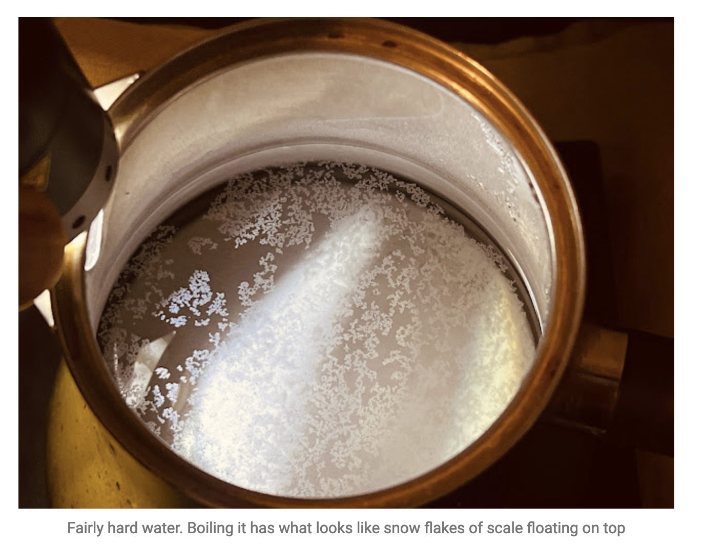

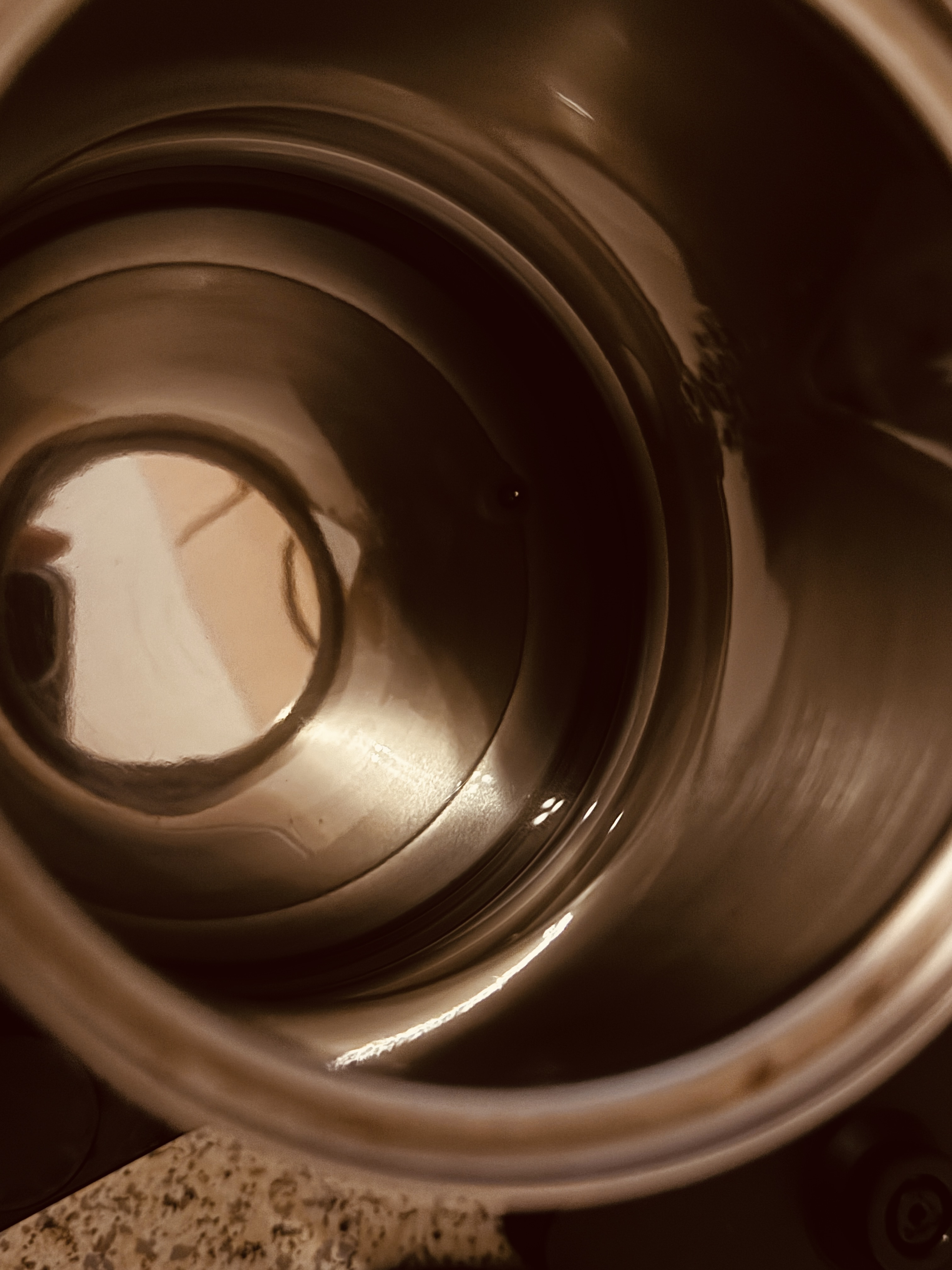

75De 'keteltest' is ook simpel en effectief: kook het water lang in een brandschone ketel of pan met spiegelende bodem, kijk of er residu op de bodem blijft liggen.
schone ketel:
bij zeer hard water zoals men in het buitenland heeft zie je al meteen vlokken op het kokende water drijven:
En de bodem is na enkele dagen al behoorlijk aangekoekt:
Als je dat ziet begrijp je wel waarom men overal jaloers is op ons kraanwater en waarom men zich een kriek lacht als ze zien dat wij ons nog druk maken erom
