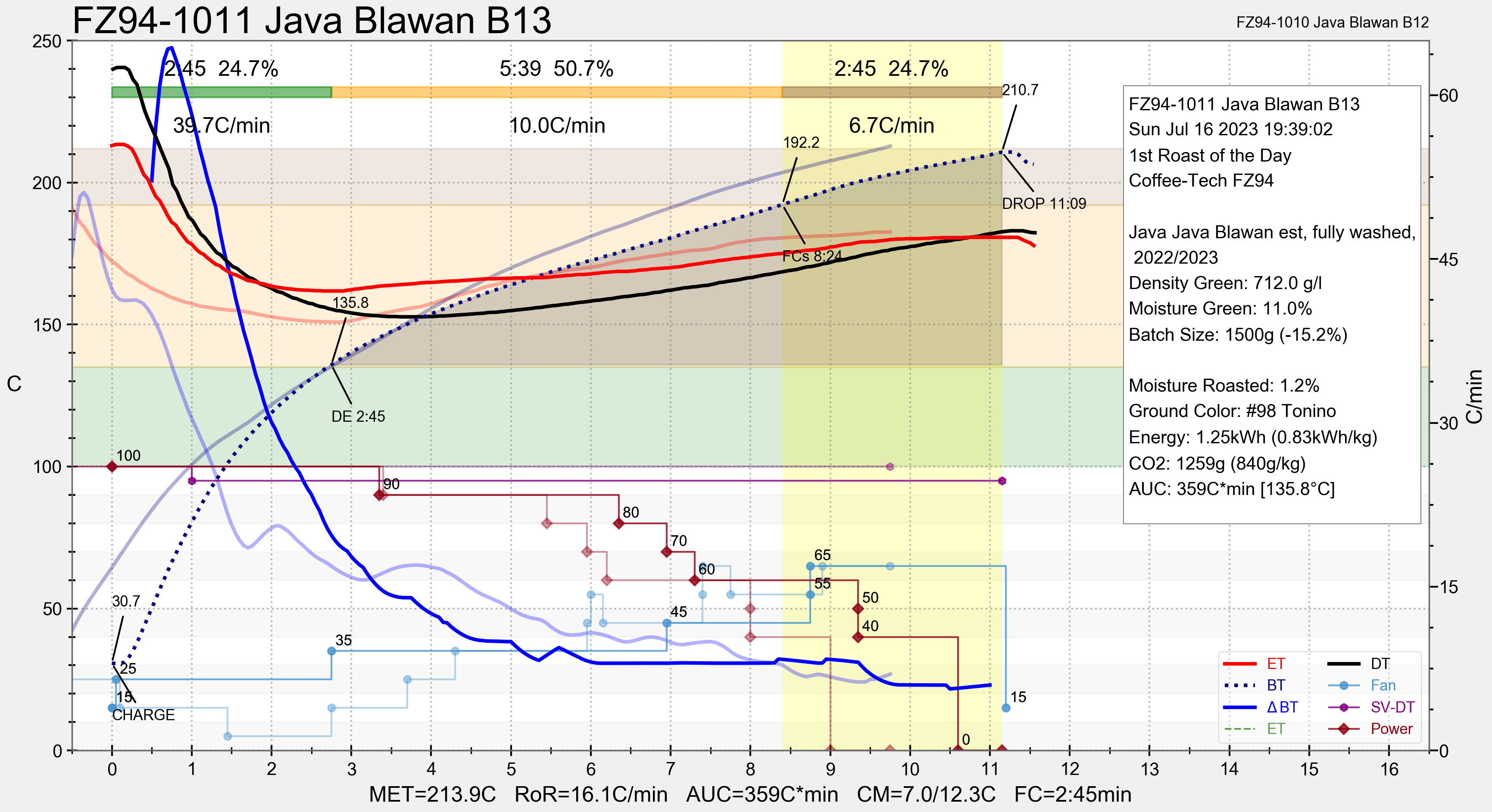

Dit was de branding, ruim 2 weken geleden dus de bonen hebben op hun gemak kunnen rusten. Met #98 een fractie lichter dan waar ik op mik maar se gedragen zich gelukkig niet 'lichtgebrand'.
Ethiopische bonen die ik per ongeluk op #104 had gebrand vind ik vervelend en die zijn dan nog een stuk beter ontwikkeld dan die lastpakken van #114 ;-)
Fancy apparatuur. Ik moet het doen met een Gene Cafe en een kookwekker.
Jij brandt hem wel wat sneller dan ik meestal doe zie ik. Deze keer ook eens wat sneller gebrand: 4m op 160 en dan in 8 minuten tot net na first crack. Die smaakt al beter, zo direct uit de brander.
