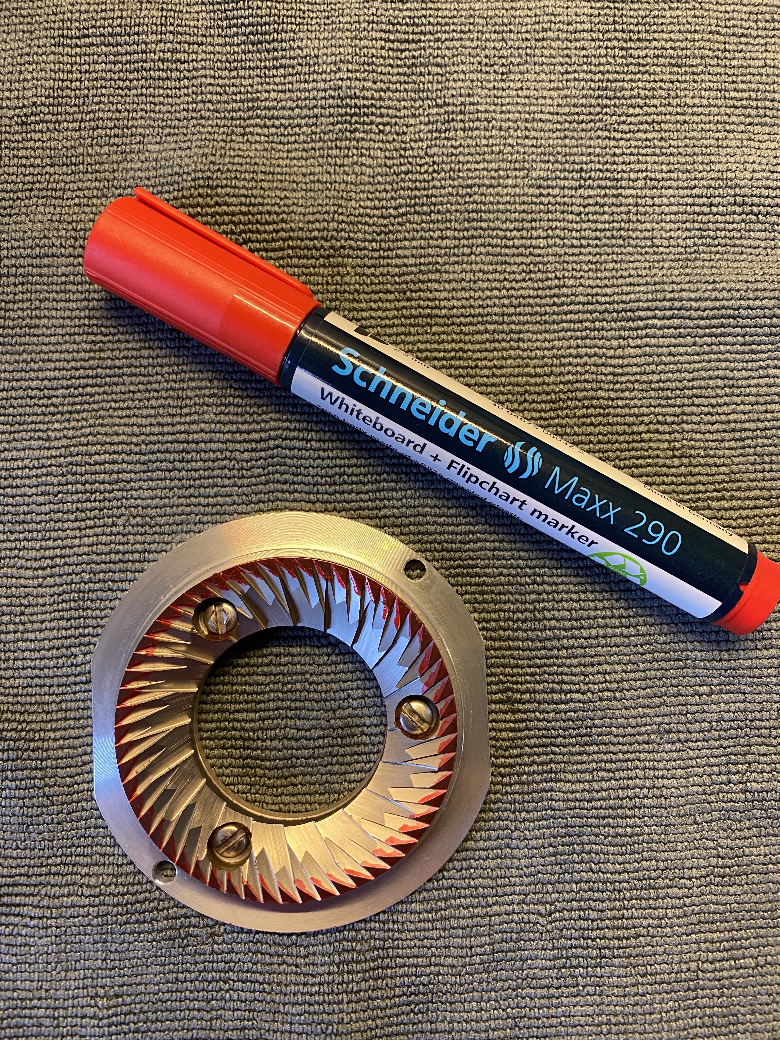

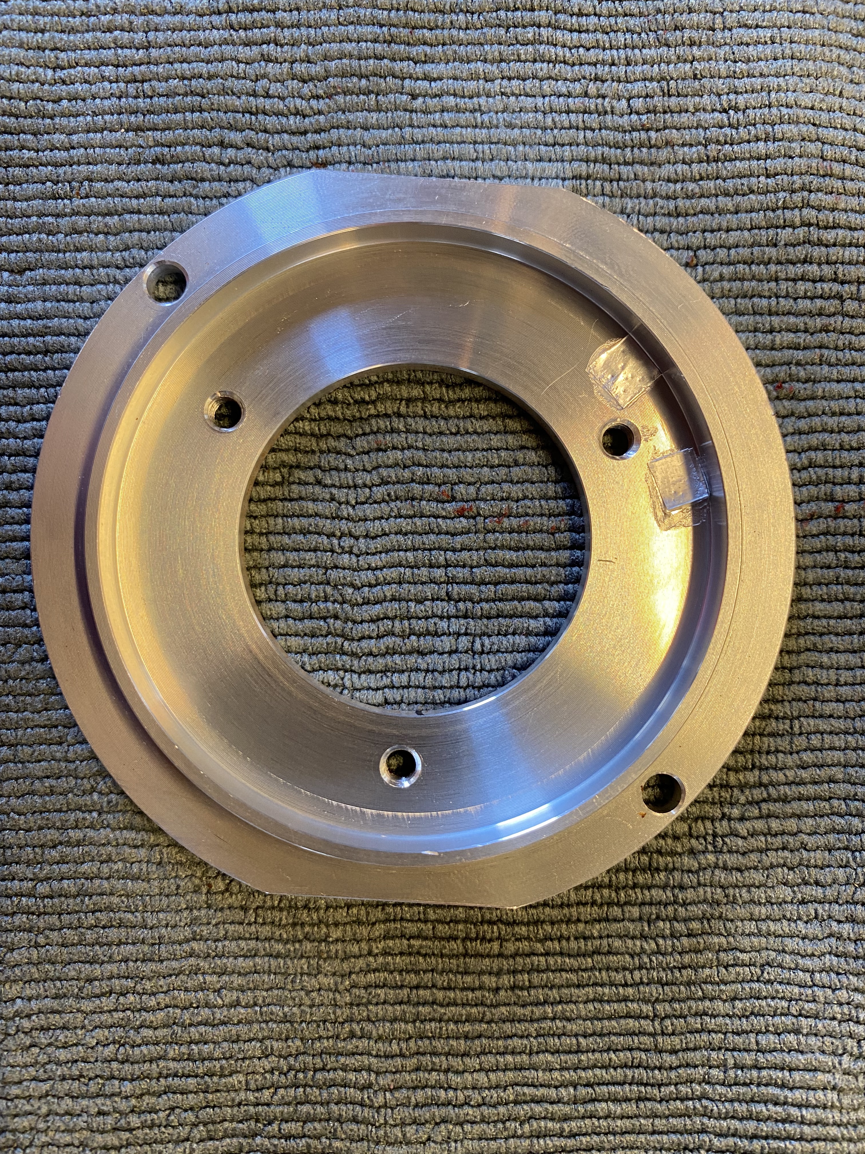

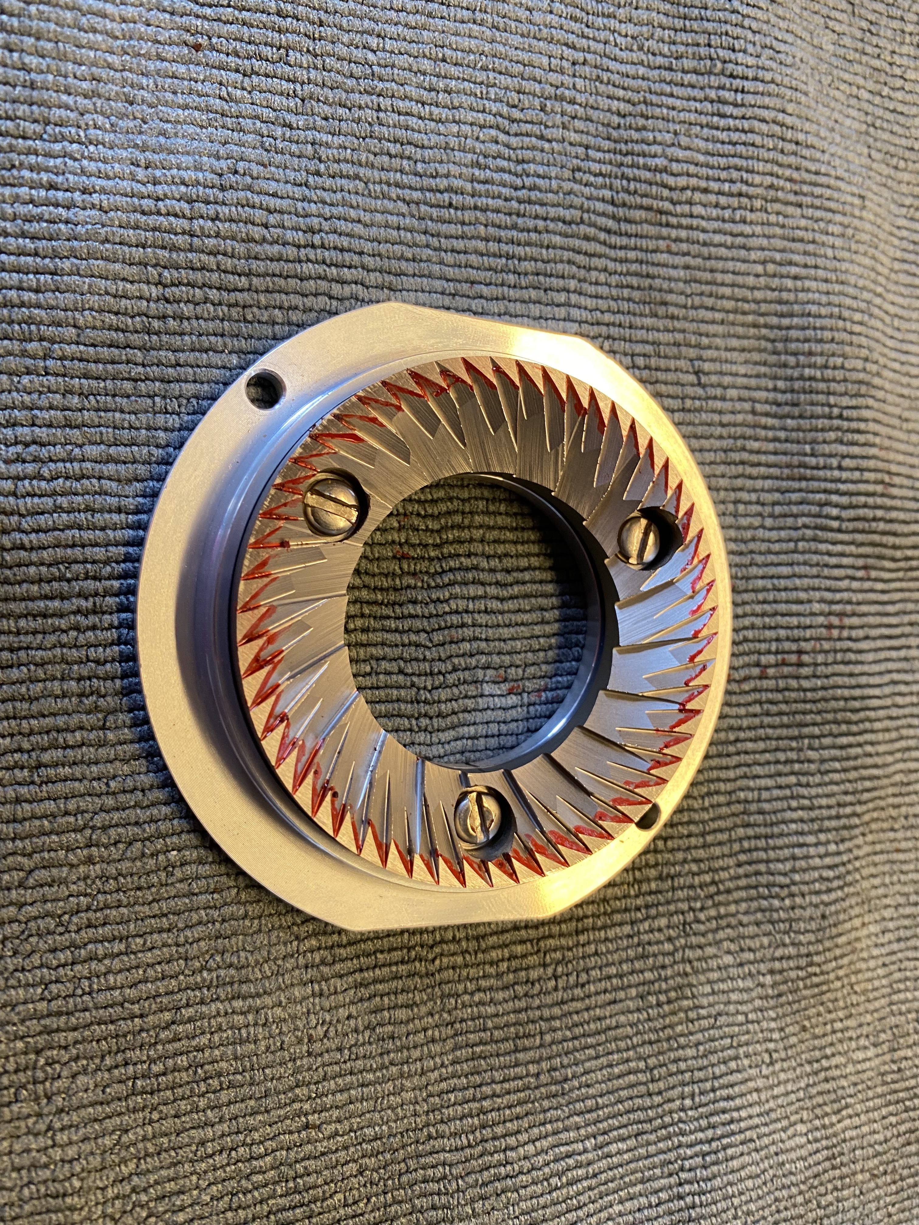

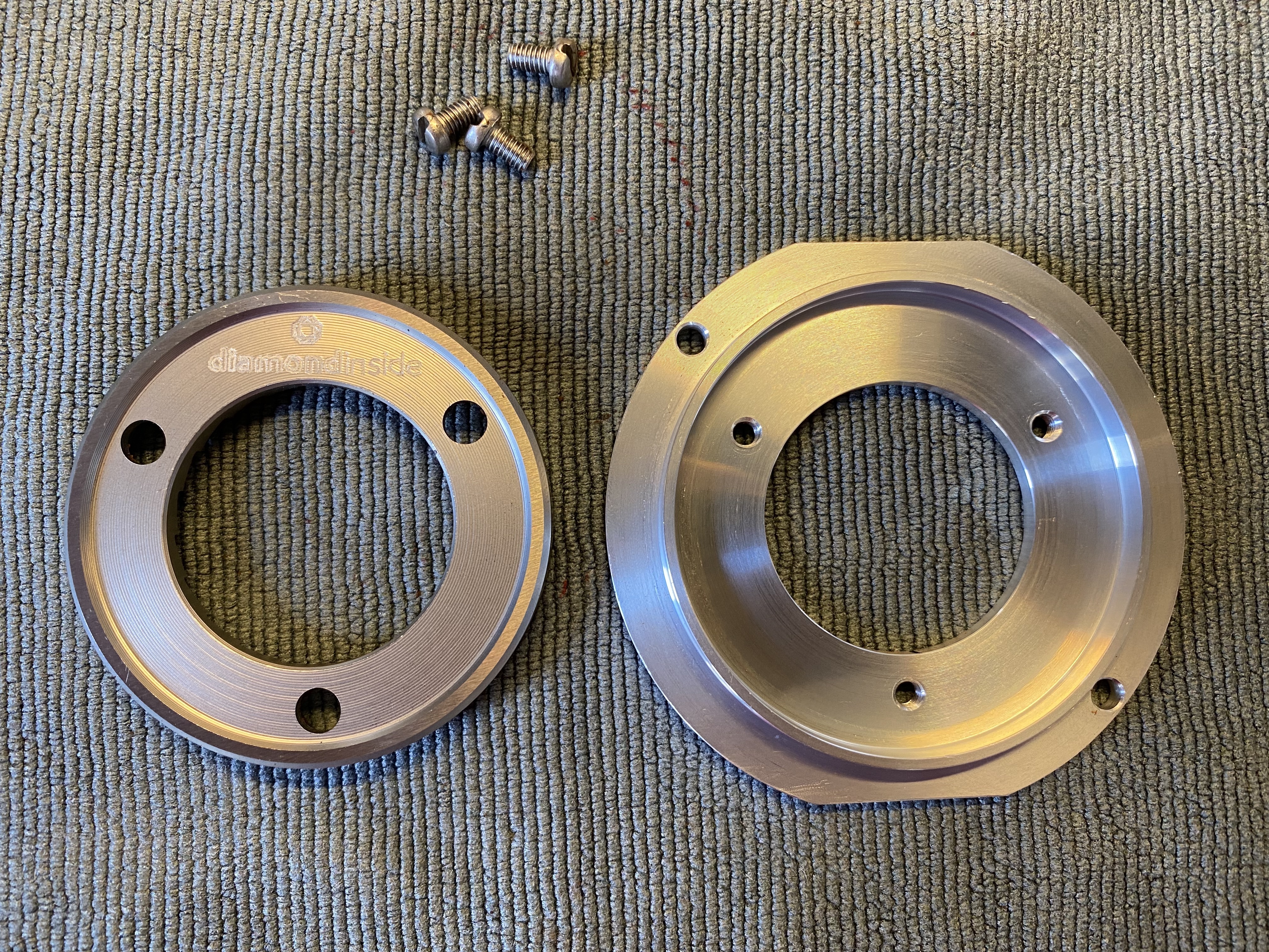

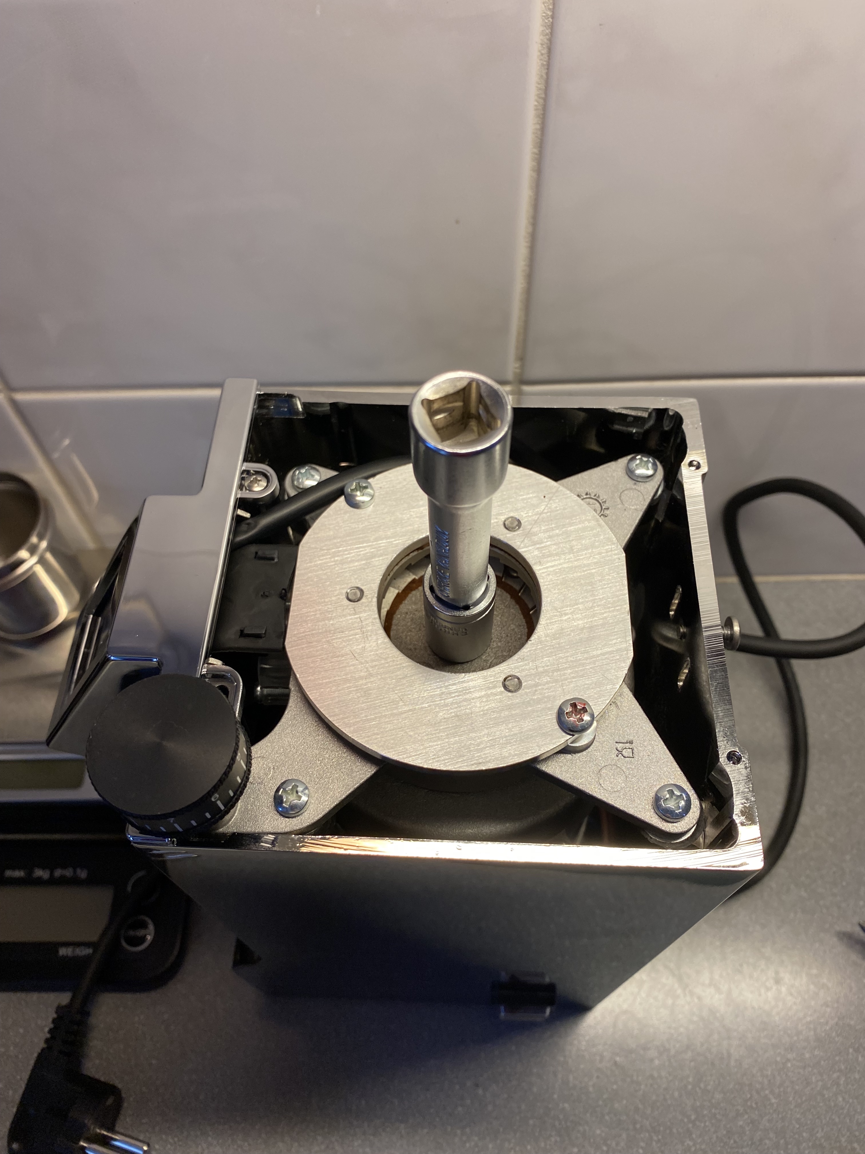

In aanvulling op de eerder door Pti en Ypuh geplaatste foto’s hierbij een beeldverslagje van het uitlijnen van de maalschijven van de XL.
De werkwijze is van Thomas Greene: https://youtu.be/Gb3PgeQ6ewY
NB! Doe dit alleen met de stekker uit het stopcontact!
Ypuh schreef: do 03 jun 2021, 18:13 Paar tips:
- Gebruik whiteboard markers, geen permanent markers. Idee is dat je de kleur eraf slijpt wat erg makkelijk gaat
- Markeer bij het loshalen van de schijf hoe ze gemonteerd zitten, anders blijf je bezig
- Let op de schroefjes/gebruik een goed passende schroevendraaier. Deze zijn namelijk erg zacht. Geen ramp als er iets fout gaat, maar daar heb je geen zin in lijkt me
- Doe de schijven 1-voor-1
- Gebruik je hand of zoals ik een ratel met dop maat 11 om de schijf rond te draaien. Je voelt dan exact wanneer ze elkaar raken (ze moeten elkaar niet te licht raken want dan slijt de stift er niet af, maar ook niet zo zwaar dat je de schijf niet meer rond krijgt)
Verder is het vrij simpel. Na een rondje of 10-20 check je het punt dat de ene schijf aanloopt tegen de ander en waar de verf afslijt, staat deze te hoog en wil je dus de nog gekleurde kant(en) ophogen. Doe dit in stapjes en breng de stift opnieuw aan en je zult zien dat een steeds groter deel van de stift afslijt tot het punt dat de kleur rondom verdwenen is. Als ongeveer 85-95% van de stift weg is, kun je er vanuit gaan dat het goed is (100% lukt bijna niet, dan blijf je bezig). Herhaal het proces bij de andere schijf.
In aanvulling hierop:
- voor wie net als ik een ezelsbruggetje nodig heeft: rechtsom is met de wijzers van de klok mee :idea:
- plaats de verlengde dopsleutel op de moer van de onderste maalschijf
- draai de maalschijven linksom, zodat de snijvlakken weg van elkaar bewegen
- draai tegelijkertijd de stelknop langzaam rechtsom, totdat de maalschijven elkaar zodanig raken dat het iets meer vingerkracht kost om ze in beweging te houden
- de stelknop rechtsom draaiend vanaf 0 maken de schijven bij mijn XL contact vlak na de 8
- met de Vintage van HK zit de espresso instelling op mijn XL rond de 2
JW
