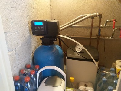

Dat is fijn, ik heb zelf een Hydrotense in de trapkast op de inkomende waterleiding. Het is qua smaak eigenlijk niet perfect, maar wel een gele goede en gemakkelijke keuze. Voor koffie is het eigenlijk beter om met waterstof te ontharden (hogere capaciteit en iets meer instelbaarheid) dit is afhankelijk van de inkomende hardheid en moet goed ingesteld worden anders kan het water corrosief worden. Je kunt nog een apart actieve kool filter plaatsen (Brita Fresh), maar mijn vergelijkend smaakonderzoek vond het hier thuis niet nodig, alle leidingen zijn nieuw.Daniël schreef: di 22 sep 2020, 12:01 De waterontharder komt gelijk in de kelder waar het water binnenkomt.

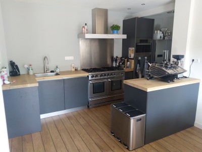

Hier wat overzichtsfoto's

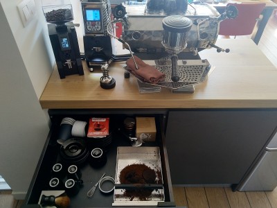

Uitkloplade etc.

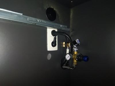

220V 16Amp + Water aanvoer met reduceertoestel.

Waterontharder voor het hele huis.

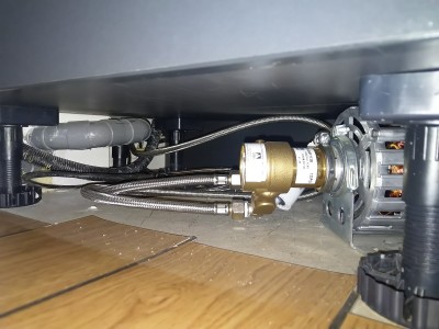

Pomp en zwanenhals v/d afvoer achter de plint.
Uitkloplade etc.

16Wat een machine, prachtig. Ook mooi opgelost met alle losse rommeltjes in een lade. Waarom de pomp onder de plint? Ivm geluid?

18Ja alles uit het zicht wat niet dagelijks wordt gebruikt met als enige uitzondering het kinderspeelgoedDaniël schreef: di 22 sep 2020, 16:06 Wat een machine, prachtig. Ook mooi opgelost met alle losse rommeltjes in een lade. Waarom de pomp onder de plint? Ivm geluid?
Wat betreft de pomp, mijn machine heeft een externe pomp net als veel horeca machines dus die moet je toch ergens kwijt. Dan het liefst op een plaats waar hij geen ruimte "in beslag" neemt. Als hij niet onder het kastje had gepast had ik hem waarschijnlijk tegen de achterwand geschroefd.
