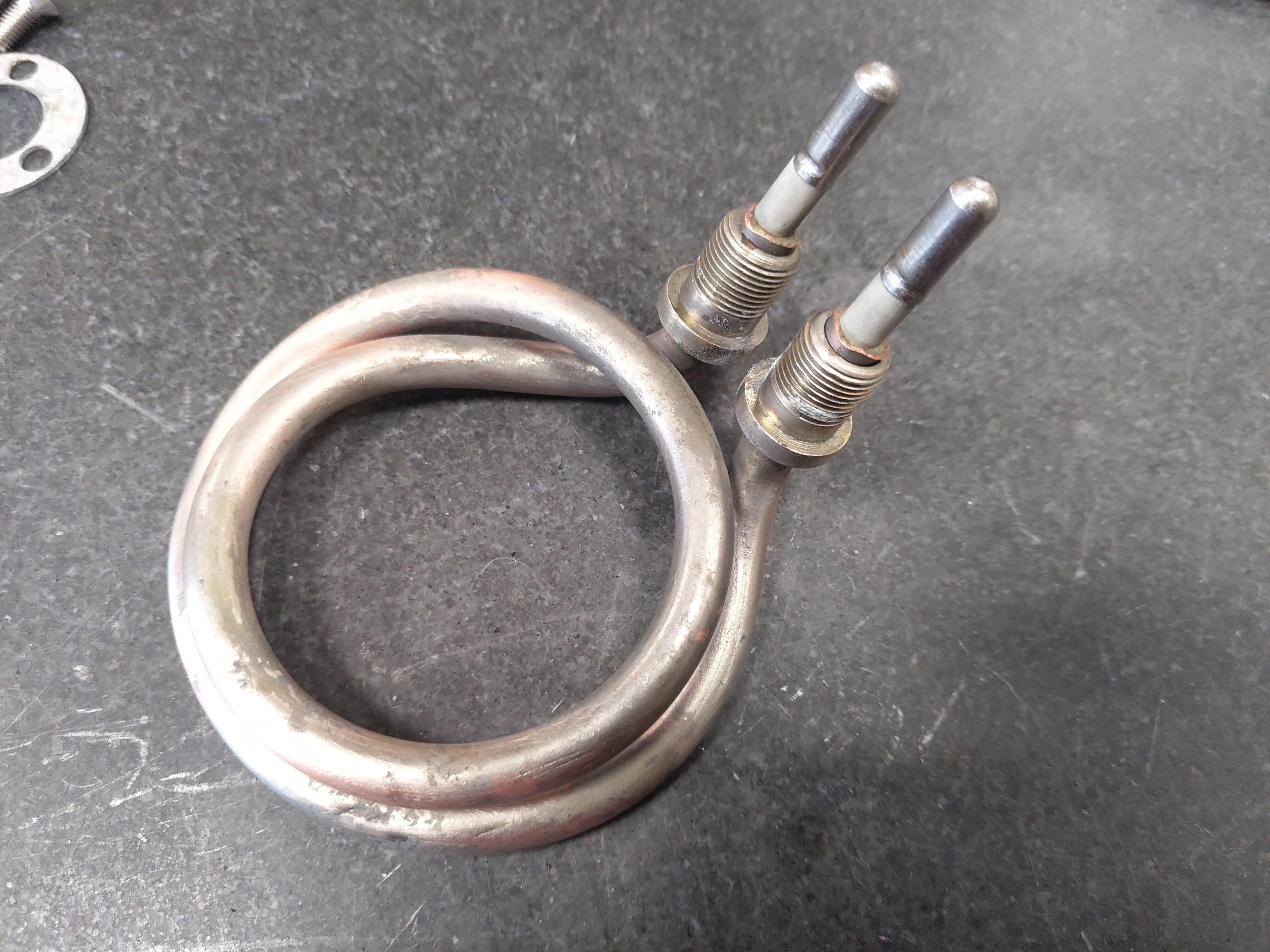

Helaas bij het insteken van de stekker knalt de aardlekschakelaar er uit....
Na een paar keer vloeken ben ik eens gaan meten, er loopt inderdaad een lekstroompje. Ik denk dat er wat water in het element is gelopen en de kortsluiting veroorzaakt.
Het element ligt nu in de oven om te drogen, ik hoop dat dit het probleem oplost anders komt de volgende uitdaging, een nieuw verwarmingselement zoeken.
Na wat zoekwerk kwam ik wel wat info tegen, zie https://www.orphanespresso.com/Olympia- ... 620-1.html
Ik hoop dat het meevalt en een paar uurtjes in de oven de oplossing is.
