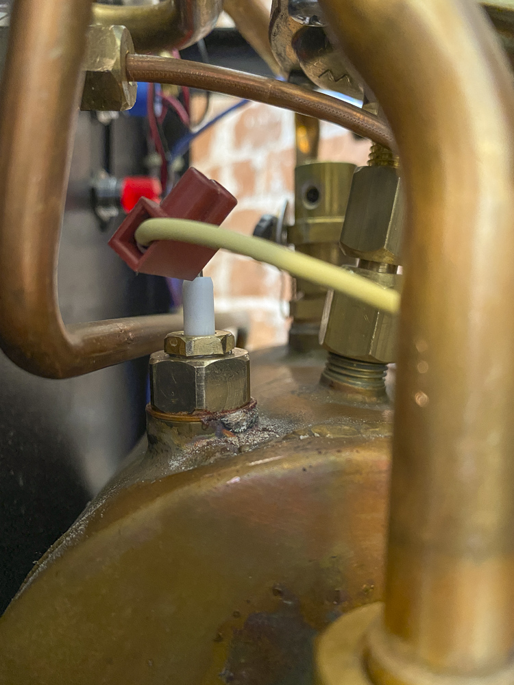

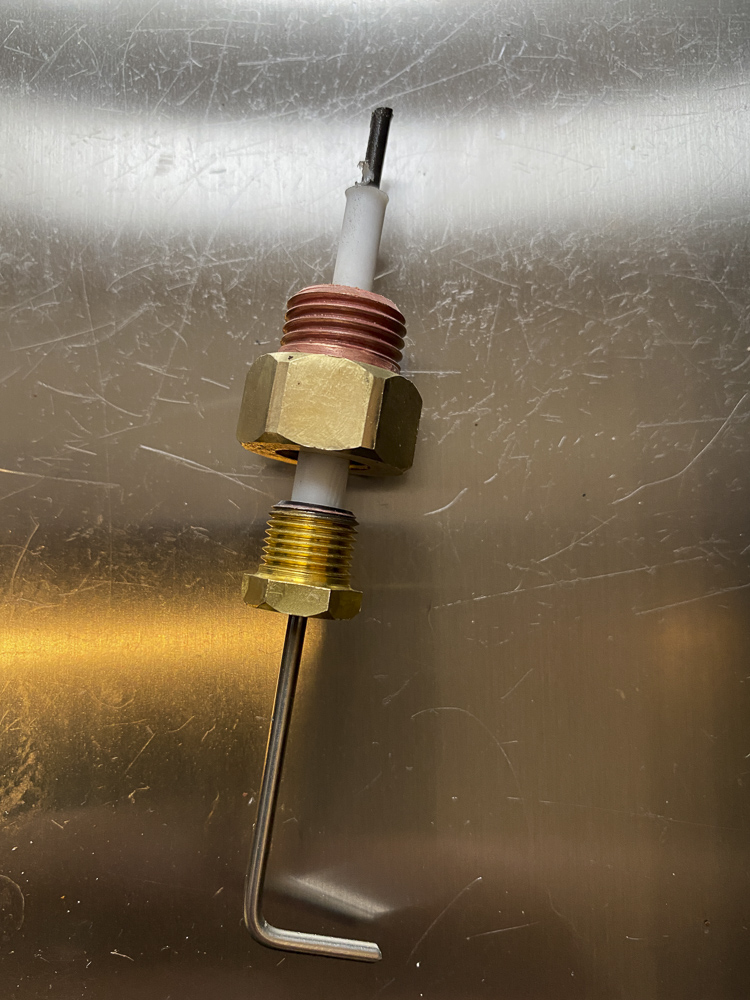

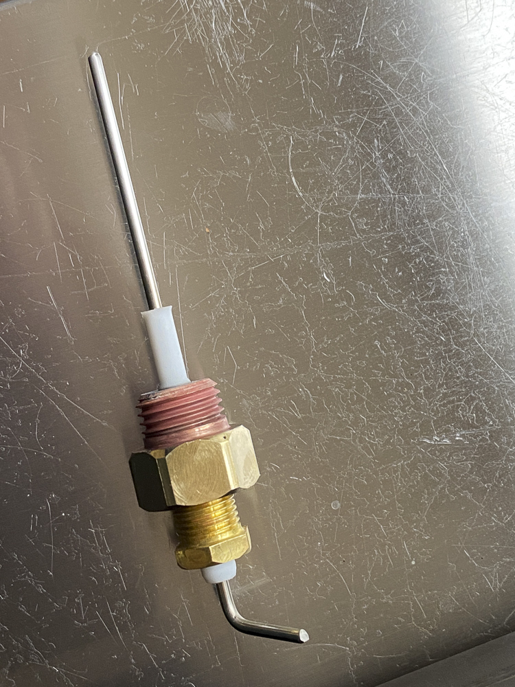

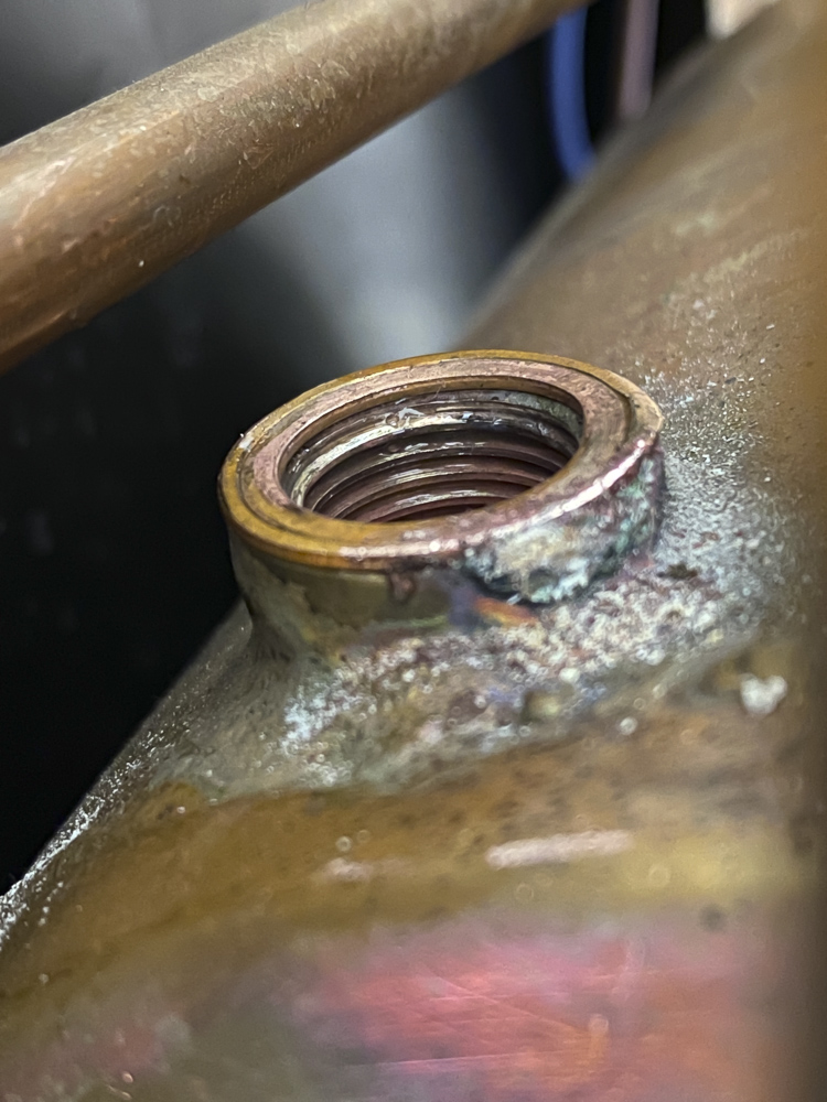

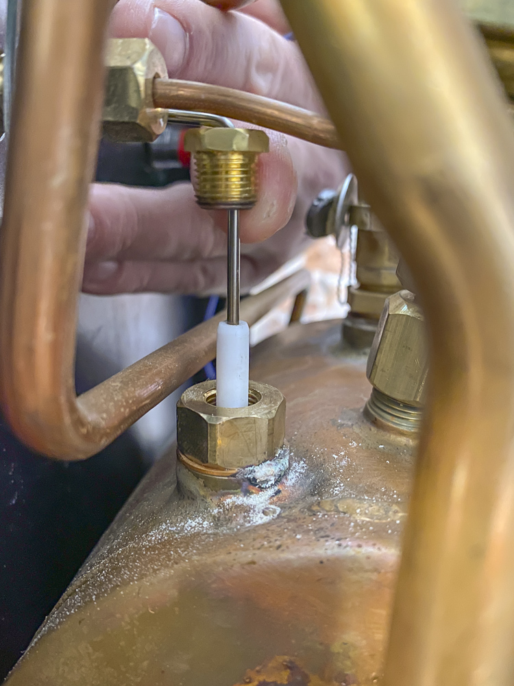

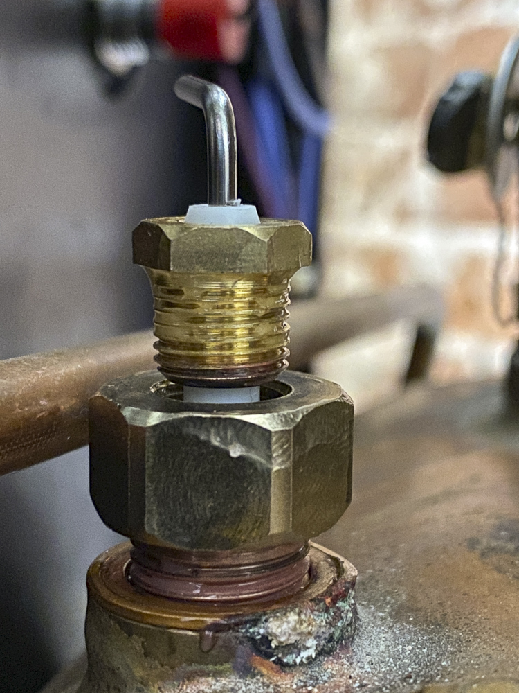

HanR schreef: za 29 feb 2020, 22:07 Als je probe heel erg verkalkt is, kun je beter de grote moer op de ketel losschroeven en niet proberen de probe met geweld door de teflon pakking heen te trekken.
Ja, daar kwamen we gaandeweg ook achter ;-)
Toen ik de grote moer eenmaal los had, ging alles véél makkelijker.
Ook hielp het dat de machine na verloop van tijd wat afkoelde, want met blote vingers tussen kokend hete pijpen door iets los draaien kan aanleiding geven tot vreemde schrikreacties en onbedoelde krachttermen.
