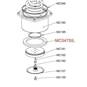

3Weet iemand hoe ik het volgende onderdeel kan verwijderen
MC139 en MC137 verwijderen is geen probleem
hoe kan ik MC192 (2x zijn dit schroeven)verwijderen maar vooral hoe kan ik MC191 verwijder.
Moet ik MC191 los wrikken met een schroevendraaier!

4Bij de machines die ik tot nu toe heb gehad wel. Afhankelijk van hoe vaak dit niet gedaan is, zal er meer koffievet zitten en zal het wat lastiger gaan. Gewoon met beleid rondom een beetje wrikken. Je merkt wel of het een beetje meegeeft of niet.

6Misschien eerst even een vochtig doekje en een oude tandenborstel erlangs
Grote kans dat er een duidelijker schroef achter het koffieprutje vandaan komt. Mijn vorige machine had een kleine imbus schroef midden in het douchescherm, die klonterde snel vol met koffie en dan had je ook geen idee meer hoe die precies los moest. Deze lijkt overdwars ook een inkeping te hebben, die je met een beetje brede schroevendraaier wel los krijgt. Grote kans dat die het geheel op z'n plek houd, en dat je daarna de andere onderdelen gewoon eruit kunt wrikken.

7Ik heb zelf zo'n machine gehad. Je moet de 4 moertjes waarmee mc 190 vast zit los halen, deze kun je dan naar beneden schuiven. Zo komt de rubberring vrij en die kun je nu redelijk eenvoudig demonteren.

Helaas zit het e.e.a. muurvast de moeren zijn los maar het geheel krijg ik met geen mogelijkheid los. Nu heb ik de machine gedemonteerd en heb twee bouten losgedraaid de derde is afgebroken (is volgens mij bij onderhoud gebeurd want er zit lijmresten) en de vierde kan ik niet bij.
Daarnaast vroeg ik mij af of dit koffie vloeistof is of e.o.a. pakking die er tussen is gedaan!
Iemand idee hoe of waarmee ik dit schoon kan maken of hoe ik de messing T-stuk kan verdraaien of hoe ik (zie laatste foto) het ventiel los kan maken zodat ik bij de derde bout bij kan.
