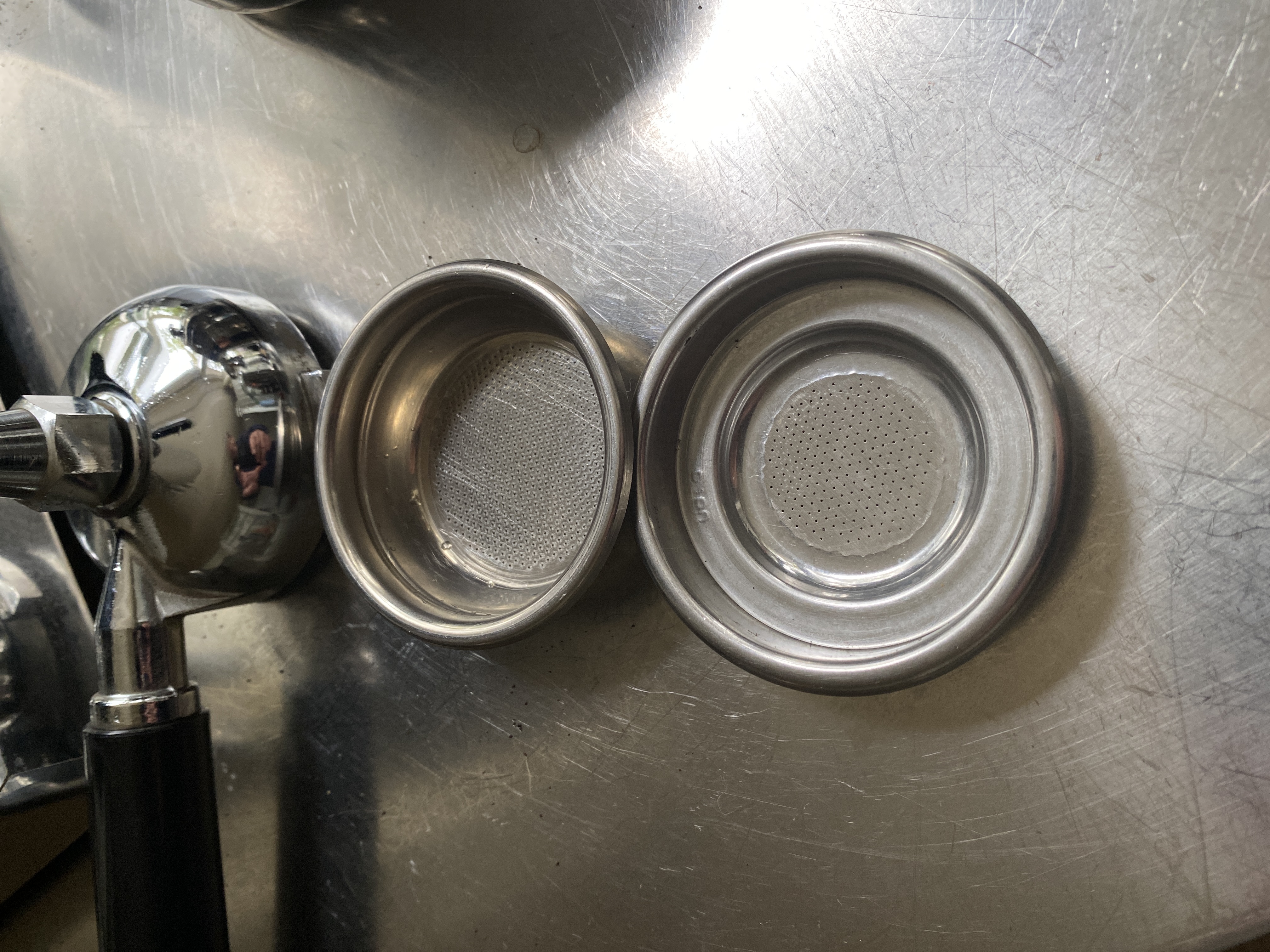

Betreft de filterbakjes: Welke bakjes heeft u nu? Heeft u daar een foto van? Anders is het lastig adviseren of nieuwe bakjes wenselijk zijn.

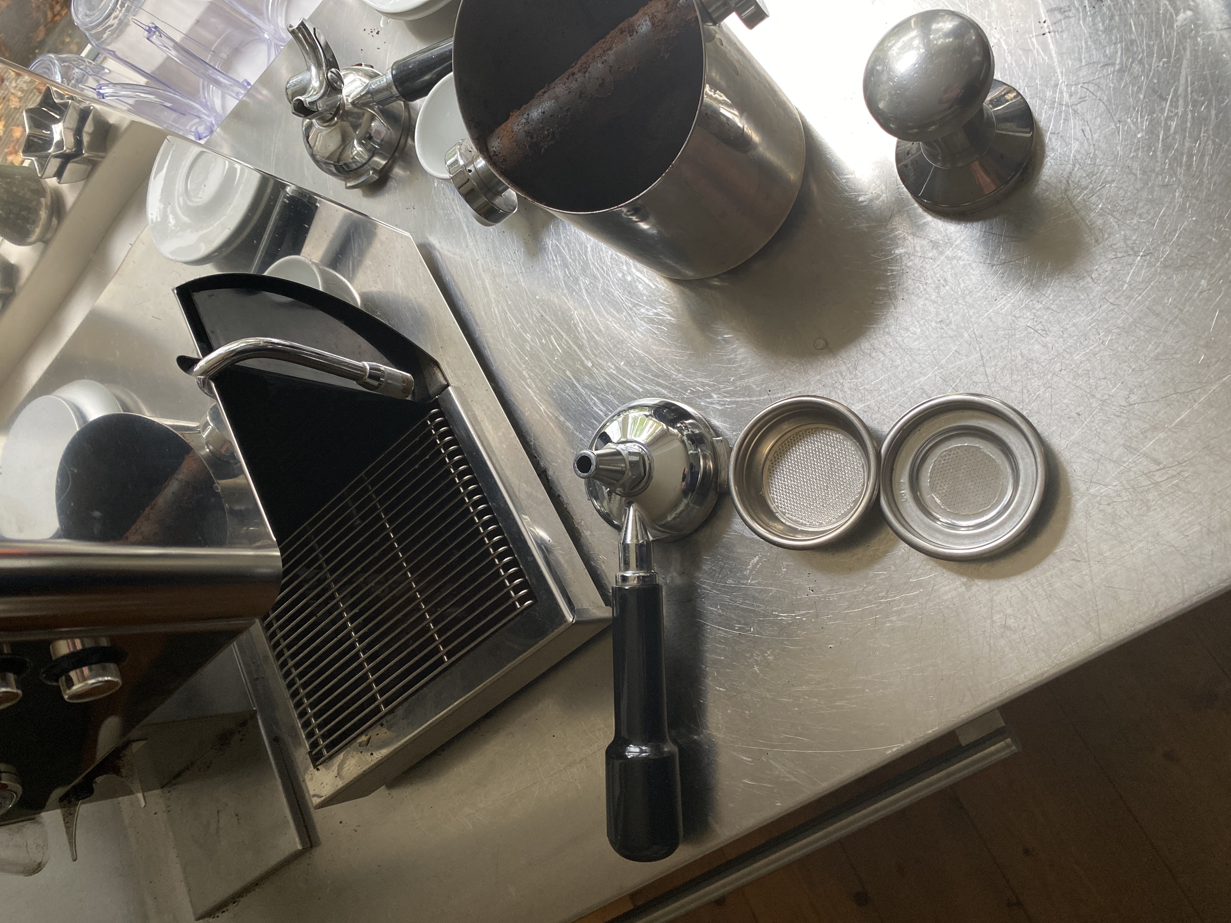

Snderr078 schreef: za 17 okt 2020, 12:12 Ik zal eens experimenteren met wat grovere maling. Het filter is met 18 gram wel vol.
Het dubbele filterbakje op je foto ziet er wat klein uit voor 18g.
Als je er teveel in stopt dan breekt de puck bij het erin draaien en spuit het water erdoorheen.
