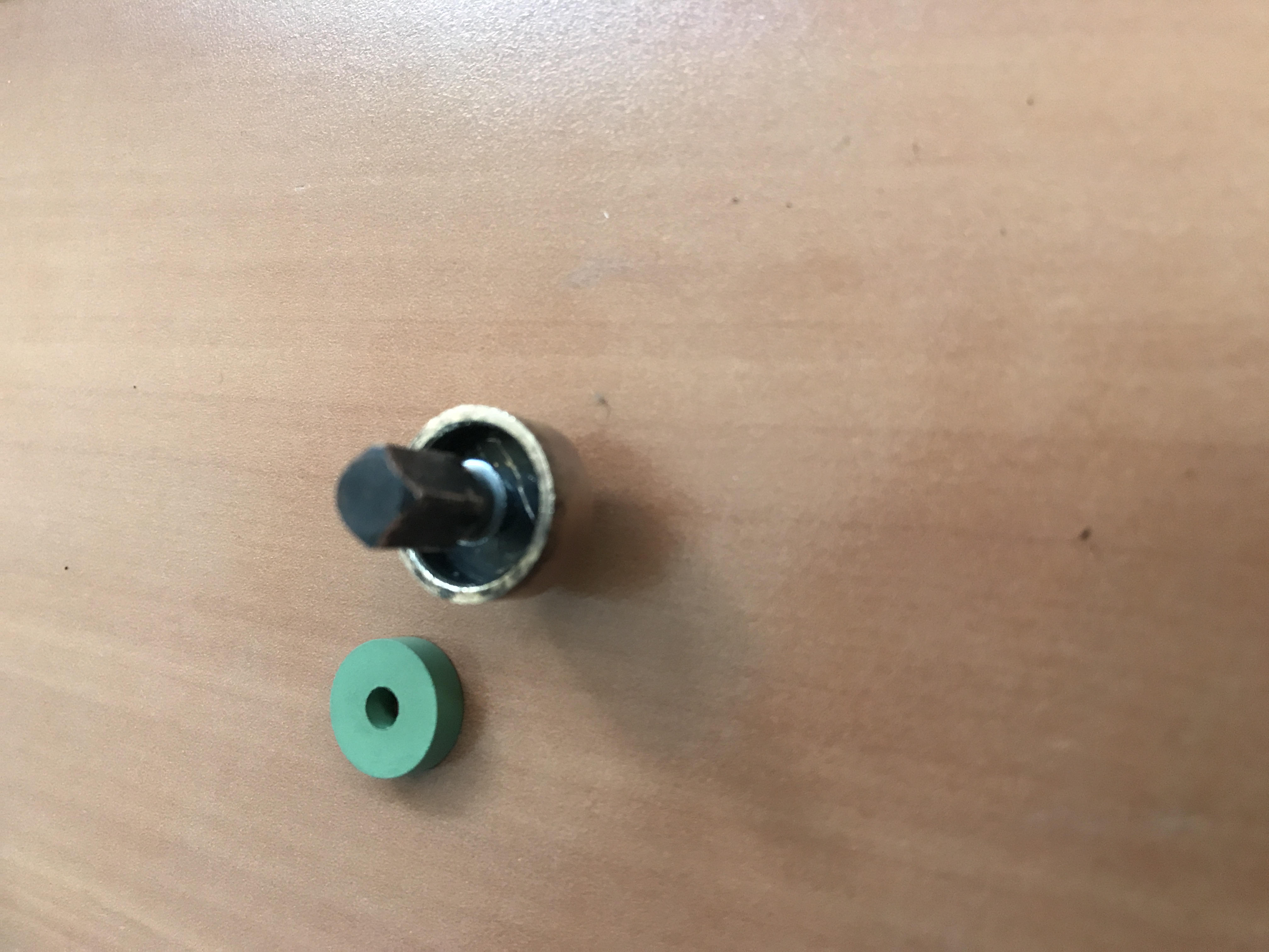

Bleek dat ik dat vierkante stiftje er gewoon af kon schroeven
Vond ook nog wat oude rubbers in de leiding van de kraan zelf (restje van jouw gesleutel in de begintijd @fransg ?).
Deze maar eruit gelaten

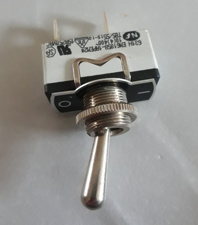

Ik gebruik de schakelaar eigenlijk nooit (staat altijd op aan) want ik heb een Wemo schakelaar aan de machine zitten. Maar dit ziet er niet goed uit. De plastic huls om de stekker was al verbrokkeld en de schakelaar ziet er verbrand uit.
En toen ik de schakelaar vervolgens op uit zette, ging hij ook niet meer aan.
Hij blijkt echt goed door te zijn: Ik denk dat de schakelaar lange tijd slecht contact heeft gemaakt, en het aan en uit schakelen van de Wemo elkaar keer tot vonken heeft geleid in de schakelaar.
Vraag is alleen, waar haal ik nu een nieuwe schakelaar vandaan in deze lockdown tijd...
Er staat ook niet echt een merk op.
Ik kan het bij Londinium bestellen, maar de verzendkosten zijn dan hoger dan de kosten van de schakelaar (ruim 20 euro), dus dat is mij een beetje te gek. En ze zijn in januari pas weer open begreep ik.
