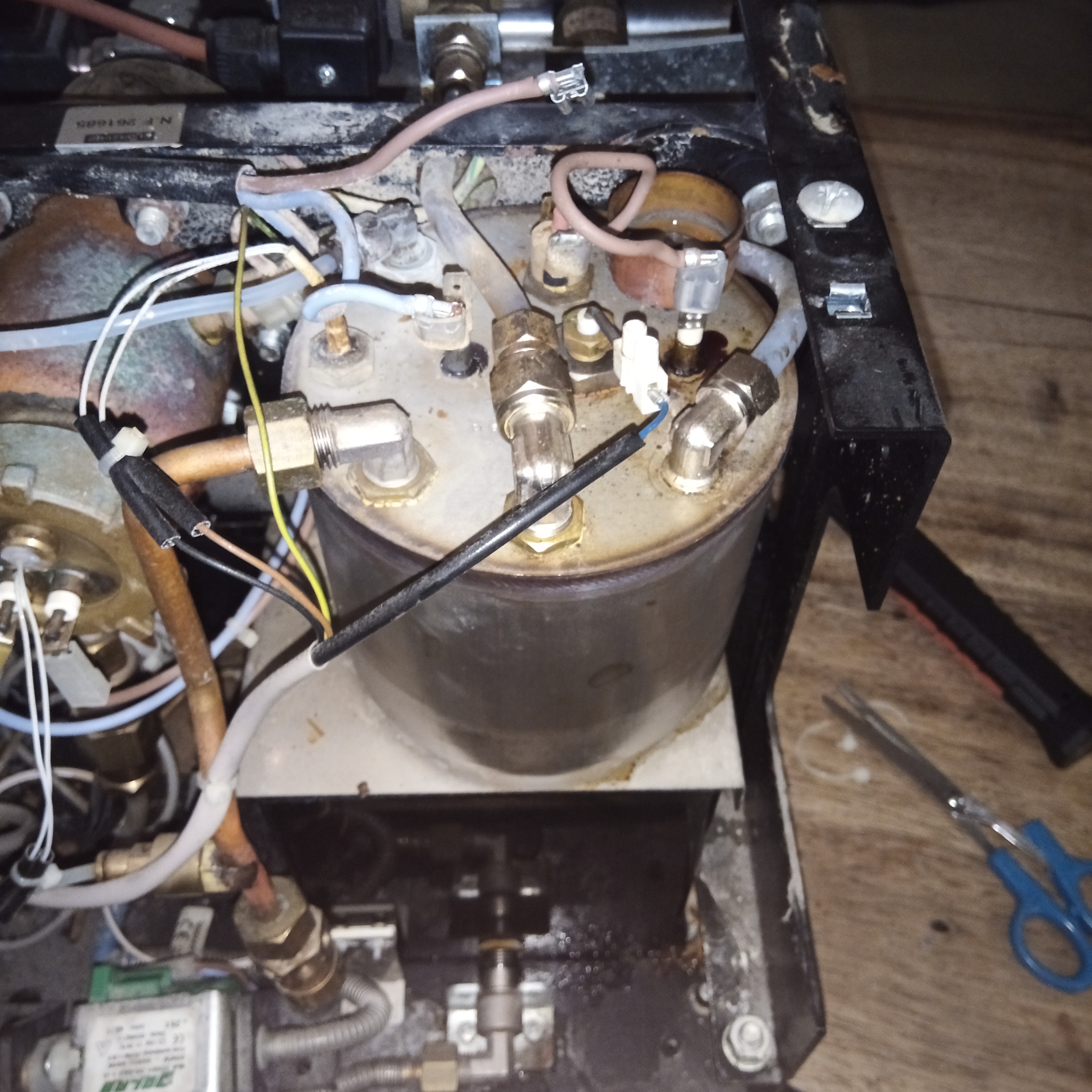

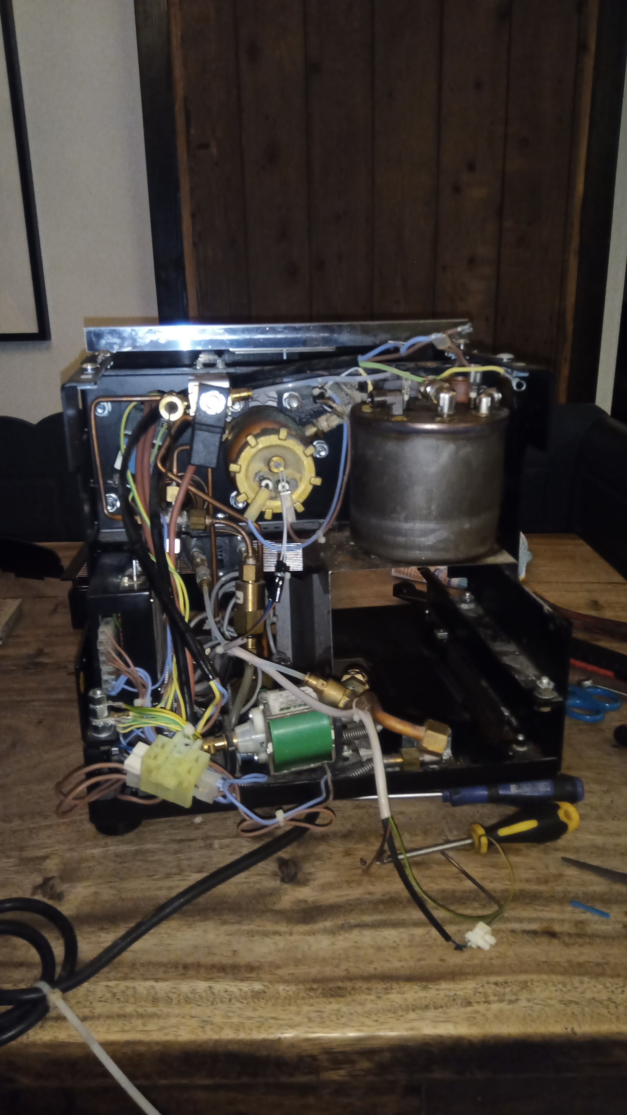

Heb een La Speziale mini vivaldi s1 in reparatie.
De verwarmingspieraal van de stoomketel is stuk. Geeft sluiting.
Tips waar ik spullen kan krijgen? Google heeft me niet zoveel bruikbaars opgeleverd.
Het lijkt er verdacht veel op dat de spiraal en de ketel 1 geheel zijn.

4Gevonden bij Avola was er een op voorraad voor 200 ballen, maar gelijk besteld. Because geen geduld
Re: la spaziale mini vivaldi s1
5Voor de volledigheid nog even, uiteindelijk bleek het solid state relais stuk waardoor de stoomboiler altijd werd aangestuurd, waardoor dus waarschijnlijk ook de verwarmingsspiraal is doorgebrand. En ook de maximaal thermostaat.
Uiteindelijk dus een nieuwe stoomboiler en een nieuwe 180 graden thermostaat gebruikt. Alle thermostaten zijn m4 en die spaziale natuurlijk weer m5. Dus uiteindelijk een m4 moer op een m5 boutje gelast zodat ik gewoon thermostaat van 6 euro kon gebruiken ipv de originele van ruim 60 en 10 weken levertijd.
Solid state relais idem dito, dit is een dubbel relais met dubbele functie ene helft voor de stoomboiler andere helft voor de koffie boiler. Die van de stoomboiler bleek dus stuk, nieuw relais kost ook weer 100 euro ish terwijl hij dus maar half stuk was. Heb uiteindelijk een enkel solid state relais bijgeplaatst en de draden verlengd. En dan heb je het over 10 euro materiaal ipv ruim 100 dus.
Spaziale gered van de sloop dus en nu bij vrienden in gebruik!

7Thanks!
Vond het ook al zo vreemd dat op het moment dat de stekker in het stopcontact ging dat gelijk de stoppen er uit vlogen.
Toen de kortsluiting was opgelost was ook hilarisch want de stoomdruk meter ging helemaal het rood in en vervolgens opende de veiligheid, hele keuken vol stoom.
Op dat moment kwam ik er dus achter dat dat relais niet deed wat ie moest doen. Was nog een hele zoektocht zogezegd. Maar wel leuk!
