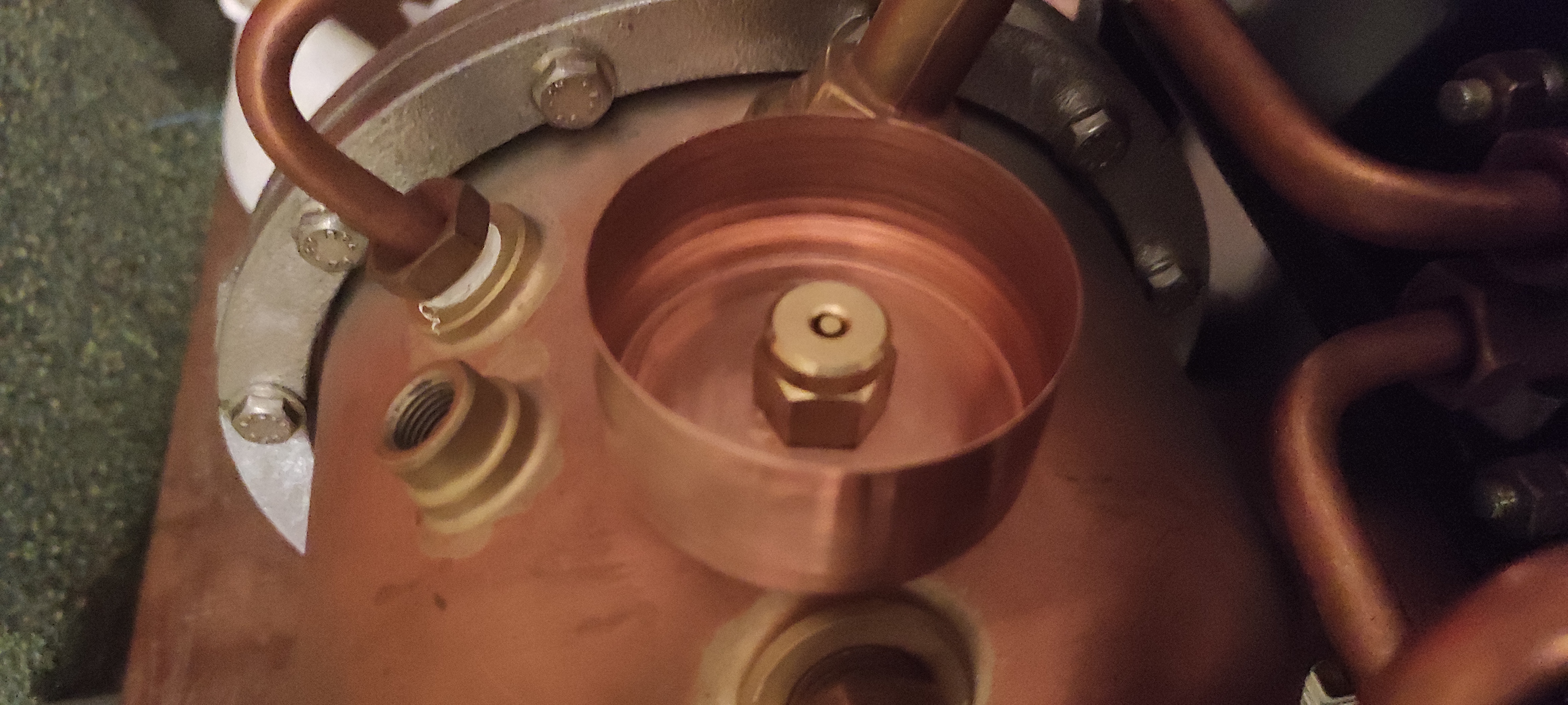

Klep met opvangbakkie.

cremalover schreef:Klep met opvangbakkie.
Fraai!

Een schoonheid
Mooi bakje en slim bakje
. In de LMLM zit een gelijksoortige oplossing

Das toch mooi!

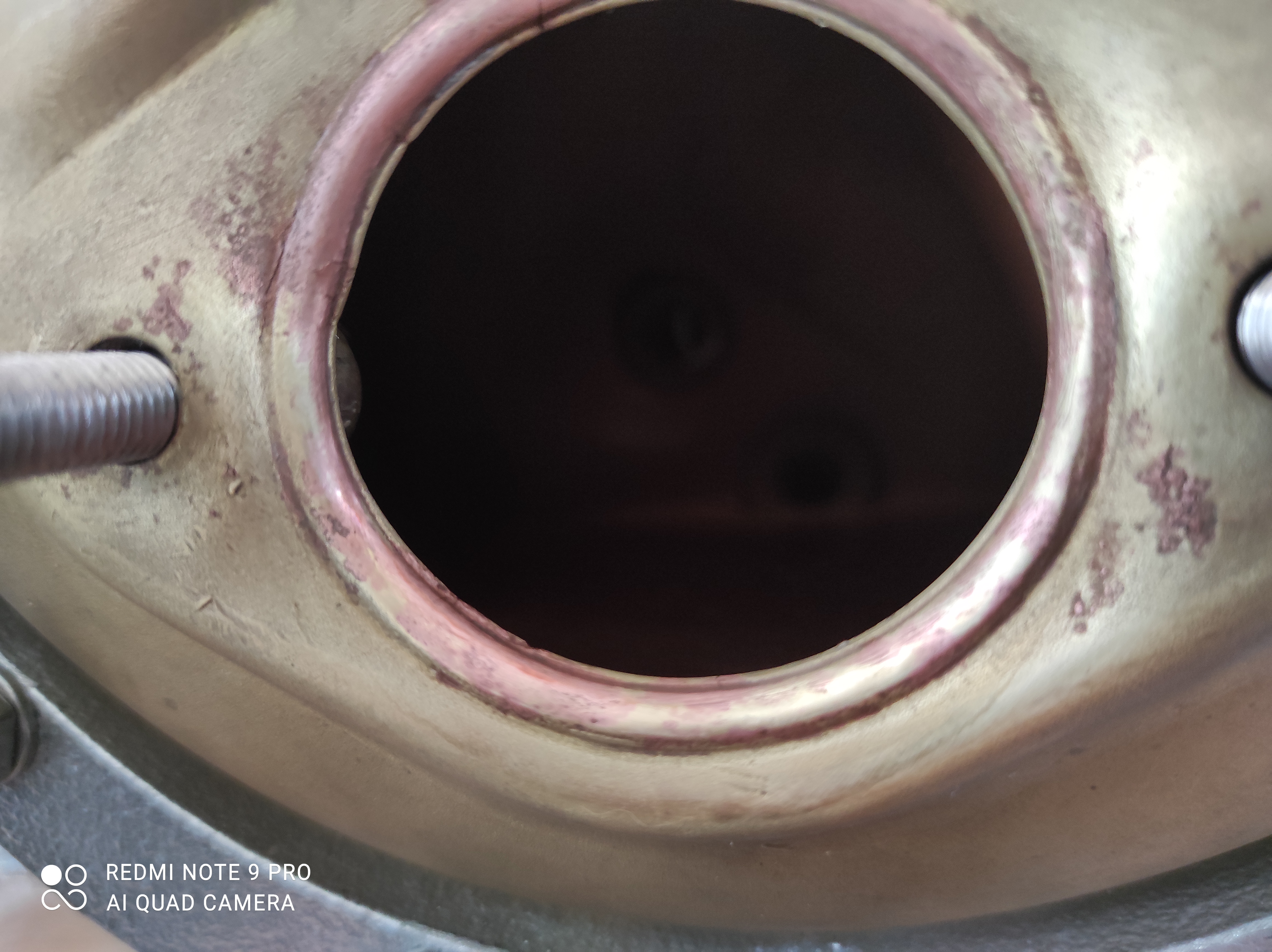

Flens bij element aan gort gedraaid.
Dit project ligt stil.Oorzaak: Twee linker handen.
Ga me beraden op te ondernemen actie.Alle opties liggen open waaronder verkoop losse onderdelen.
Deze machine was/is een pain in the ass. :?

Re: Restauratie van een 1960 Faema Lambro( oftewel De Hel)
159 door HanR
Nieuw deksel?
Kleine moeite, groot plezier.
160 door Pti
Of de flens v/h element vlakken en druppie vloeibare pakking als je een goedkope oplossing wil.
