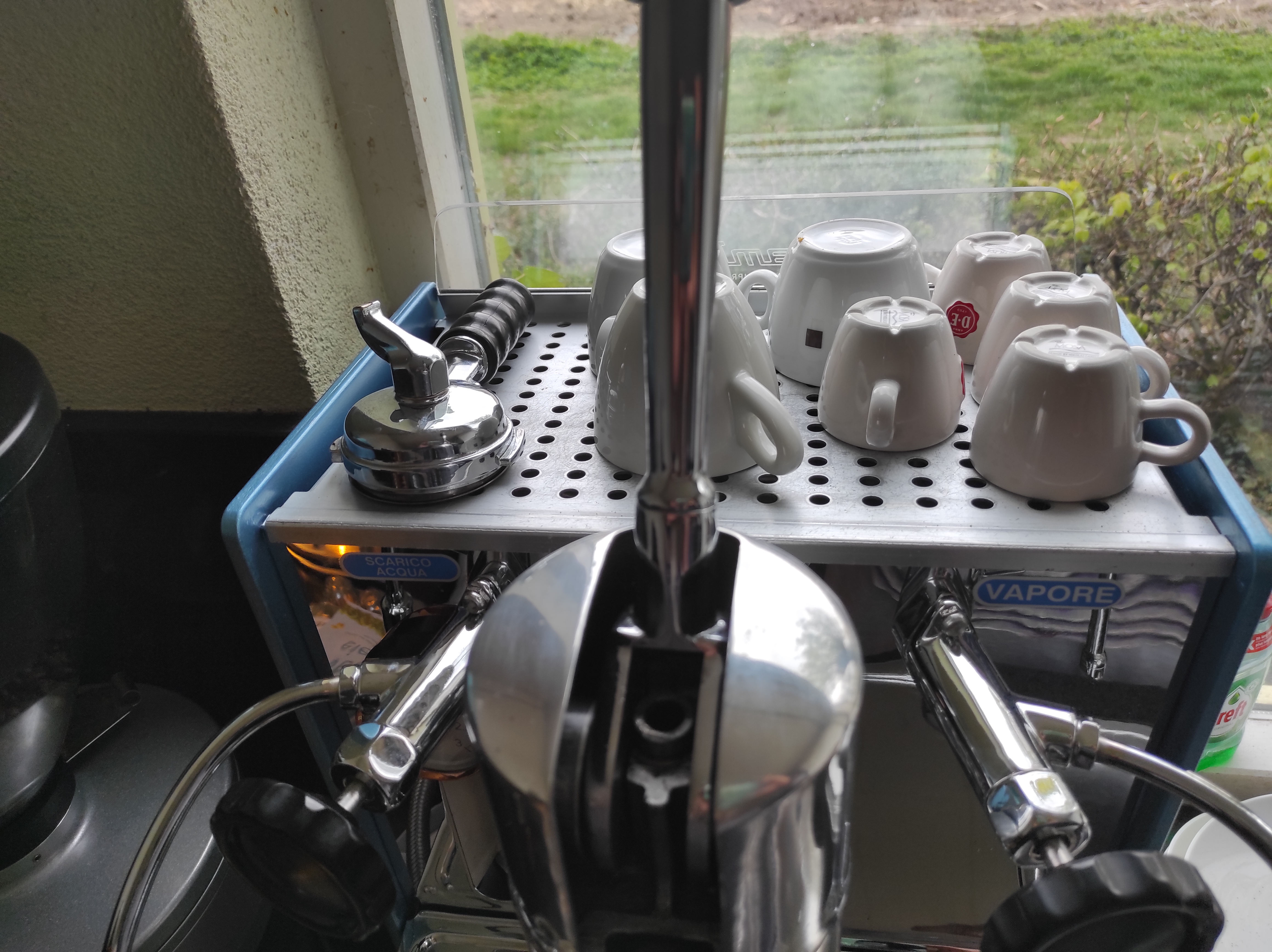

Ik wil eigenlijk een van mijn Bakelieten portas op het kopjesrek bewaren.Is dit barstgevoelig op deze manier door de boilerhitte?

het kan maar ik zou er toch voorzichtig mee zijn, je bestelt zo'n PF niet zomaar bij en het is al een bejaarde

3Das precies de reden van mijn vraag Frans. Spul is 60 jaar oud.Misschien dat PTI het weet.fransg schreef: vr 22 apr 2022, 13:07 Schermafbeelding 2022-04-22 om 13.06.48.png

4Vocht en warmte zal je op lange duur zeker een gespleten handgreep opleveren, zou inderdaad erg zonde zijn. De koude filterdrager even warm flushen (met water uit de "thee"kraan) is een betere optie, of enkel het filterbakje even uitwisselen.

Het handvat van het portafilter zit bij 15-20ºC in omgevings-temp aan je zetgroep en ligt dan weer in 50ºC hitte bovenop de machine, en weer op kamertemp, etc, die wisseling van ruim 30ºC op en neer kan op den duur zorgen voor splits en breuk.

7Bakeliet is bestand tegen temperaturen tot 300 °C. Zoek het maar na. Kan het echt kwaad dat beetje warmte op een espressomachine? Leg er desnoods iets onder. Plankje hout ofzo wat geen warmte geleid en wekt als buffer. Dan lijkt het mij helemaal geen probleem. Toch?

8In het overzicht dat ik hierboven postte gaat het over 90º --105ºCbobbee schreef: za 23 apr 2022, 11:02 Bakeliet is bestand tegen temperaturen tot 300 °C. Zoek het maar na.
Maar het maakt uit of het voorwerpje hoogbejaard is en of het gedurende de dag wordt blootgesteld aan stevig wisselende temperaturen, overgangen van 20º-30ºC
Als er plek genoeg in huis is om het ding gewoon even neer te leggen op kamertemp, is er geen noodzaak die bovenop de hete machine te hebben liggen toch.
Pti schreef dat
Dus ik zou, tenzij ik er nog twee had liggen, de mooie vintage PF handgreep er niet aan wagen.Vocht en warmte zal je op lange duur zeker een gespleten handgreep opleveren,
