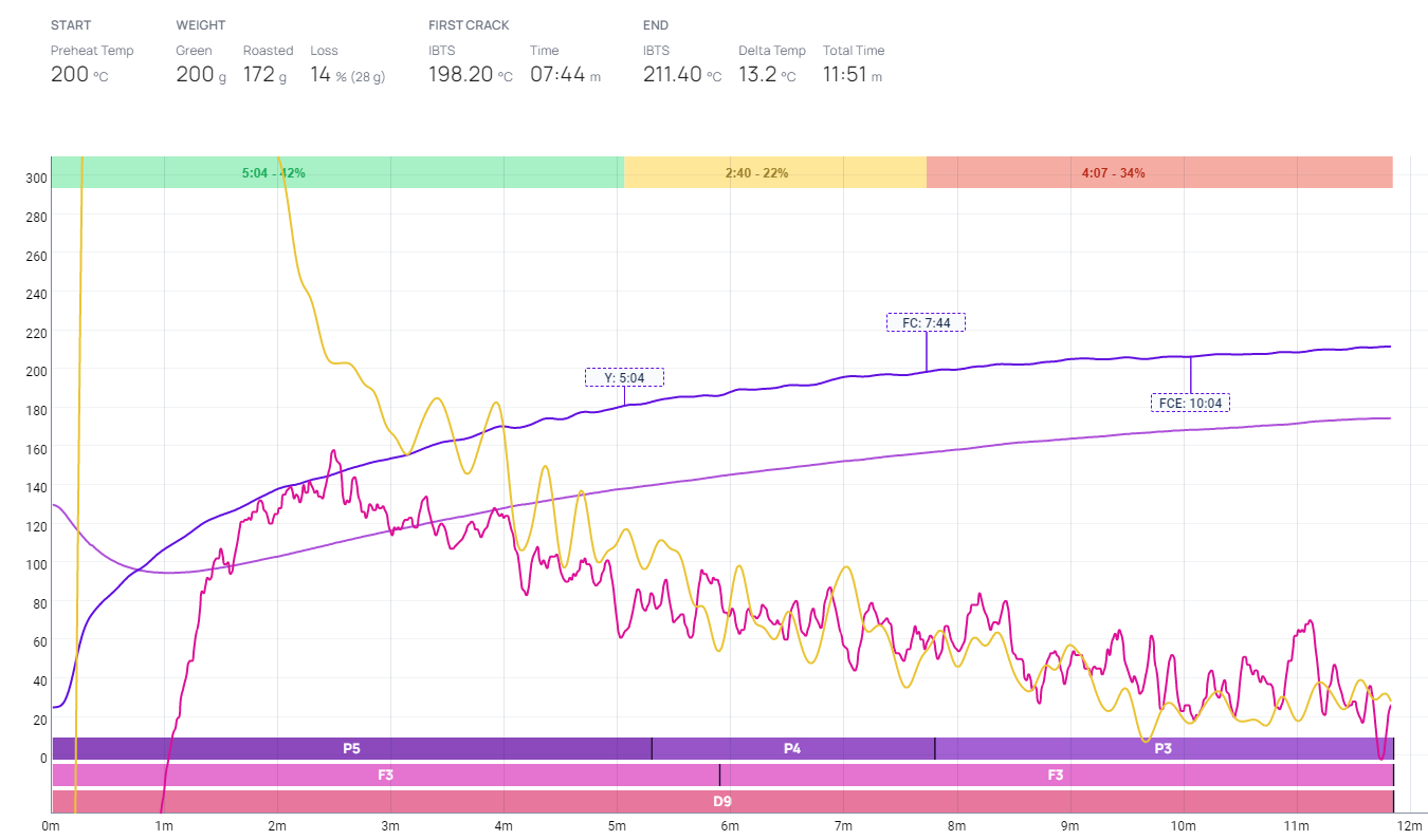

Die boon heb ik ook en is echt een uitschieter volgens mij. Bijzonder lekkere boon en zowel uit de Quest als de Gene Cafe.Ruben- schreef:Zojuist twee nieuwe batches gebrand.
Ik heb hierbij alle settings dezelfde stappen laten doorlopen.
Na 2:00 brander van 7 naar 6 en fan van 2 > 3. Bij 4:00 brander van 6 naar 5 en bij 6:00 brander van 5 naar 4. Bij FC fan naar 4.
De vorige keer gingen de bonen er 2:30 na first crack uit. Nu na 1:30 en 3:30.
Observaties:
De yellowing kan ik al wat beter visueel identificeren en ruiken.
Vliesje verdwijnen meer naarmate de bonen er langer inzitten.
1e branding (1:30) is minder egaal dan 2e branding (3:30)
Binnenkort weer proeven en dan zal ik de resultaten posten.
De vorige resultaten bevielen mij trouwens al erg goed. Goede chocolade smaak en met een romig en vol karakter.
Het schijnt dat er ook nog steenvruchten te proeven moeten zijn, echter die proefde ik niet.
Bonen: Brazil Capricornio Piraju van Koepoort.
