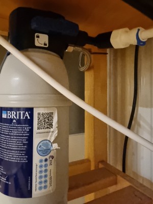

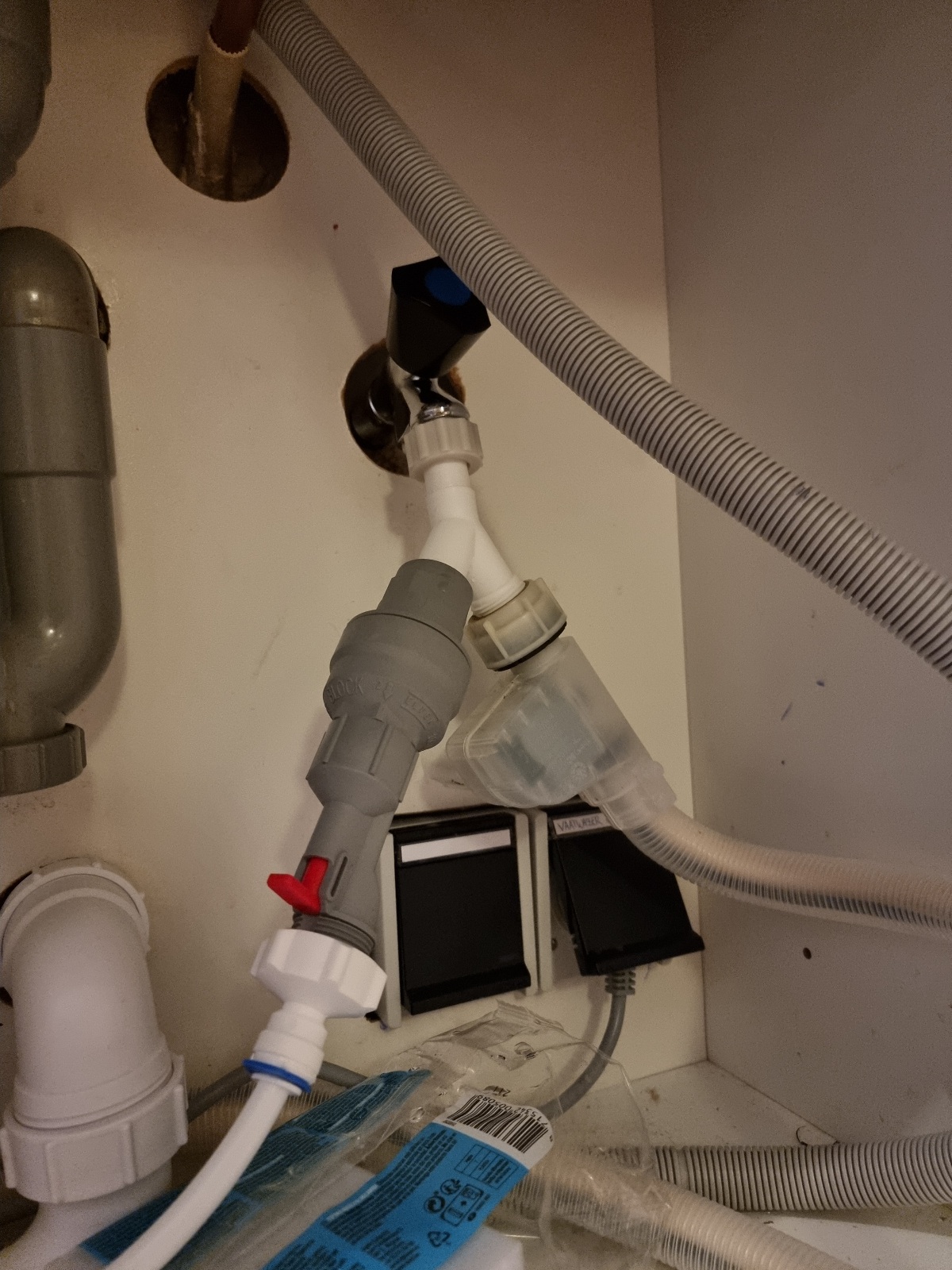

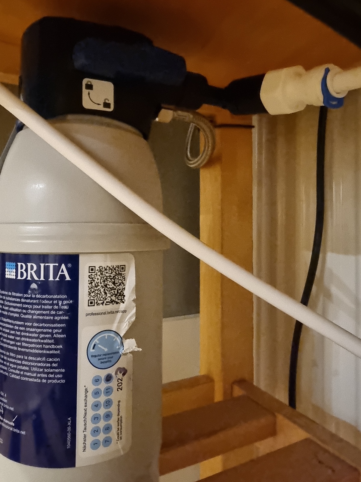

Work in progress... nog ff staan om zeker te zijn dat alles lekdicht is. Speedfit leiding voor nu ff op z'n plek gehouden met ducttape.
Brita Purity C50 filter met instelbare filterkop.
Aquastop (+ reset opzetstuk) omdat er geen afvoer is bij de espressomachine als beveiliging.
Er komt nog een Y-stuk op de vaatwasserkraan met geintegreerde keerkleppen zodat nevernooit vaarwasserwater in de espressomachine terrecht kan komen: https://www.sanitairwinkel.nl/p/7604493 ... roomd-kiwa

… mijn LM heb ik meteen door Alleborgh laten plumben. Zonder extra kosten.
Mijn aansluiting loopt echter middels 2 aan elkaar geknoopte metalen flex slangen (achter de keuken/vaatwasser) waar de LM dan aan hangt. Dan kan simpeler met dat JG spul.

Mooi om te horen, en fijne service! Dacht idd. eerst ook aan braided slangen aan elkaar knopen...
