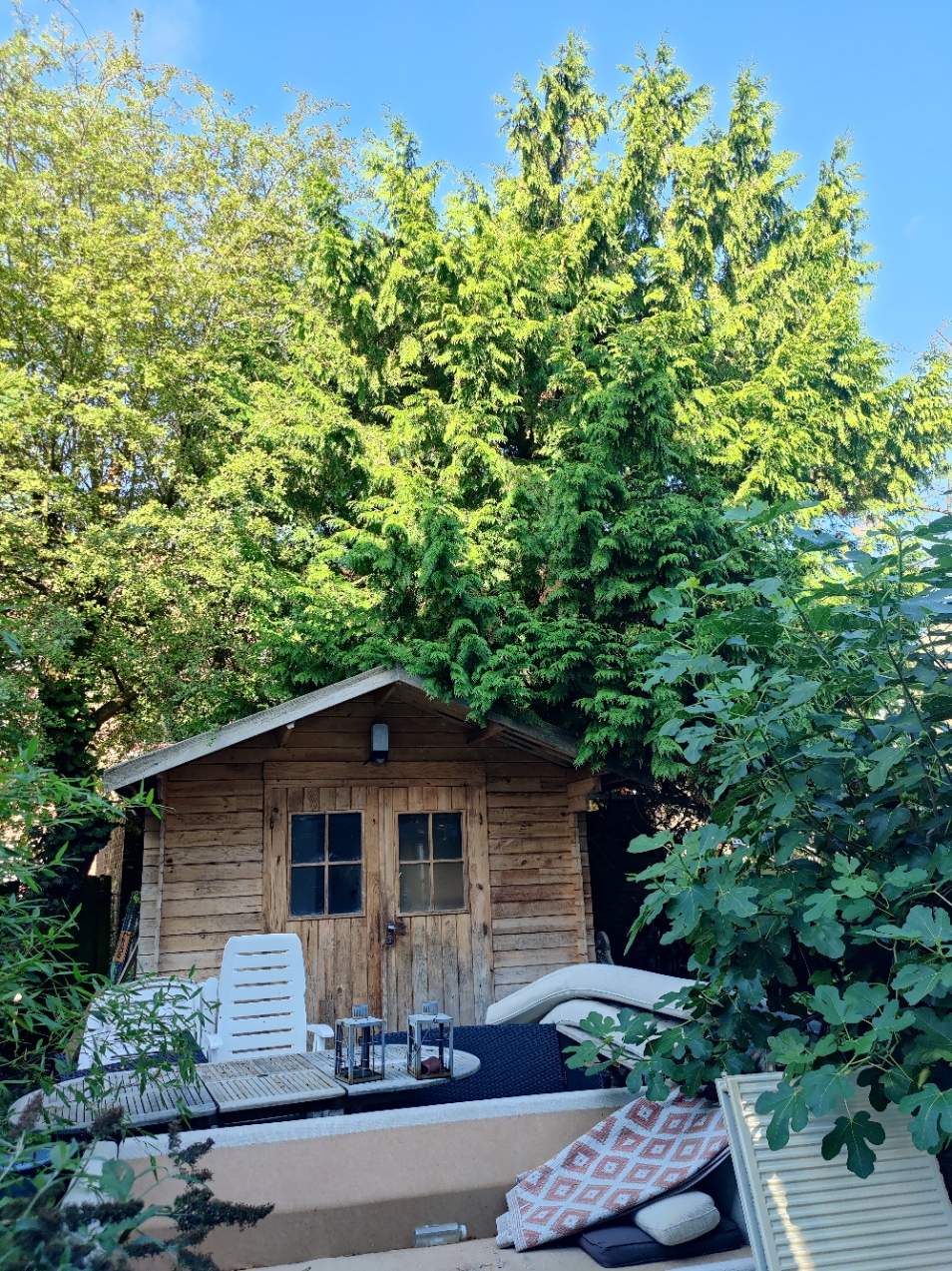

Volgend projectje is weer in zicht, nu iets kleiner dan een verbouwing gelukkig. Bij mijn verbouwing hebben we ook een naaldboom omgekapt, stond al jaren te bloeien in de achtertuin en was geplant door mijn opa (!) ergens in de jaren 80. Dus hij was zeker wel een jaartje of 40 oud. Het mindere was dat ik ontzettend veel zon in huis misliep, vooral vanaf een uurtje of 4. Enfin, boom omgekapt máár had wel aan de jongens gevraagd of ze wat platen voor mij wilden bewaren. Met één van die platen wil ik een zogenaamde 'tamper station' maken waar ik de P64 op kan zetten en ook waar ik de portafilter in kan houden en tampen etc.

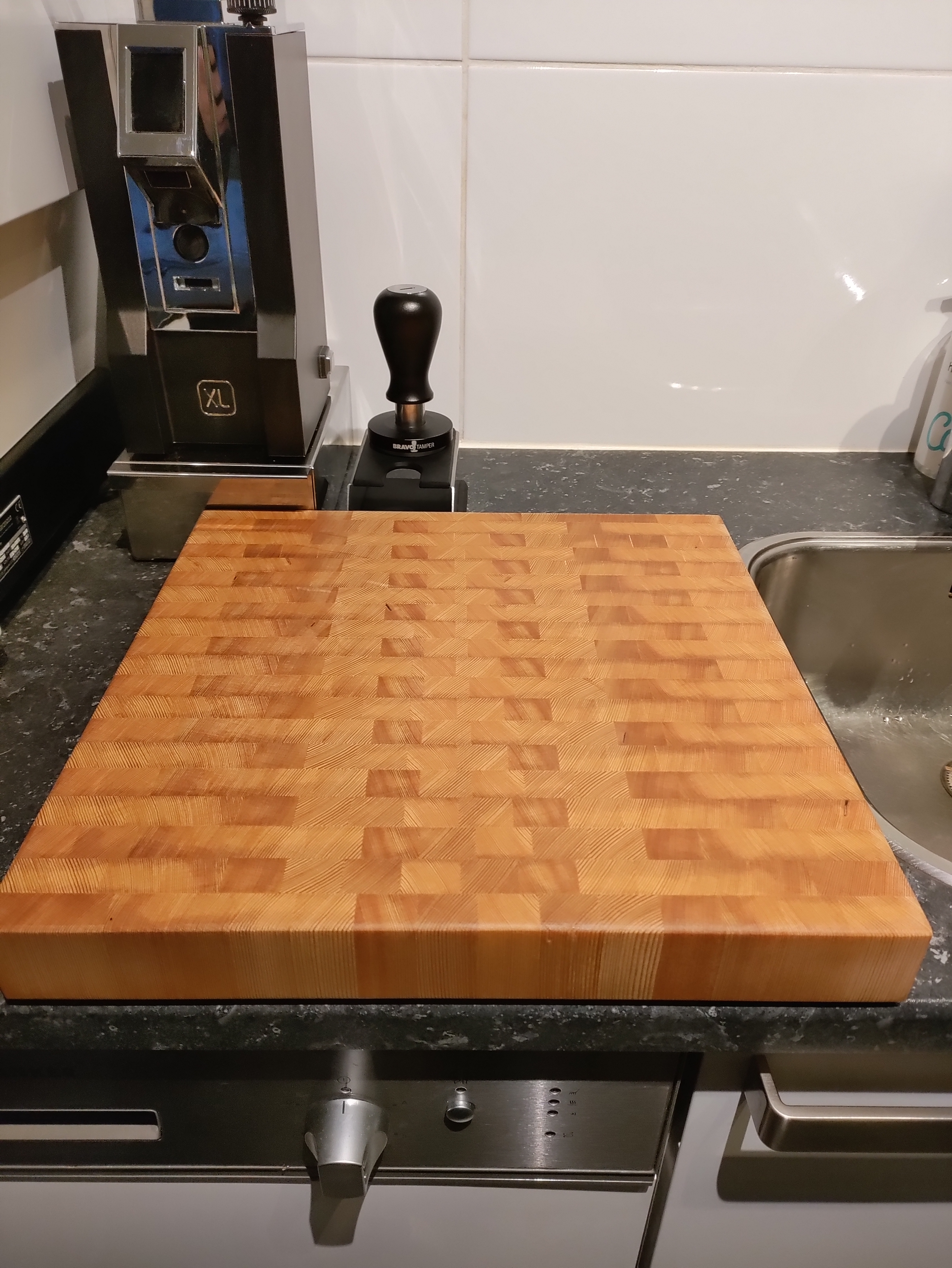

Heb geen tips; behalve dat ik je misschien wel een houtbewerker aan kan raden. Zo heb ik zelf de onderstaande snijplank door hen op maat laten maken. Het eindresultaat was boven verwachting van een bedrijfje dat het semi-professioneel/hobbymatig doet, ook met bijbehorende tarieven.
Ook vraag ik me af of je de tamp-base wel zo dicht op je maler wilt. De uitsnedes voor een WDT-tool, tamper en distributor kan ik wel goed begrijpen, maar het lijkt me toch een beetje onhandig om zo dicht bij je maler te tampen, en alles moet dan ook relatief dicht bij de rand van de tafel staan.

3DeRossi zou je kunnen benaderen. Heb ik prachtige snijplank van. Tis een conifeer, dat hout bevat een soort hars volgens mij, heeft qua onderhoud misschien ook speciaal spul nodig. Heb je geen freesmachine?
Re: Tamper station naaldboom
4De mijne ook van DiRossi
5Ja die man kan echt hele mooie dingen maken, ook op basis van mee te geven maatvoeringen.
