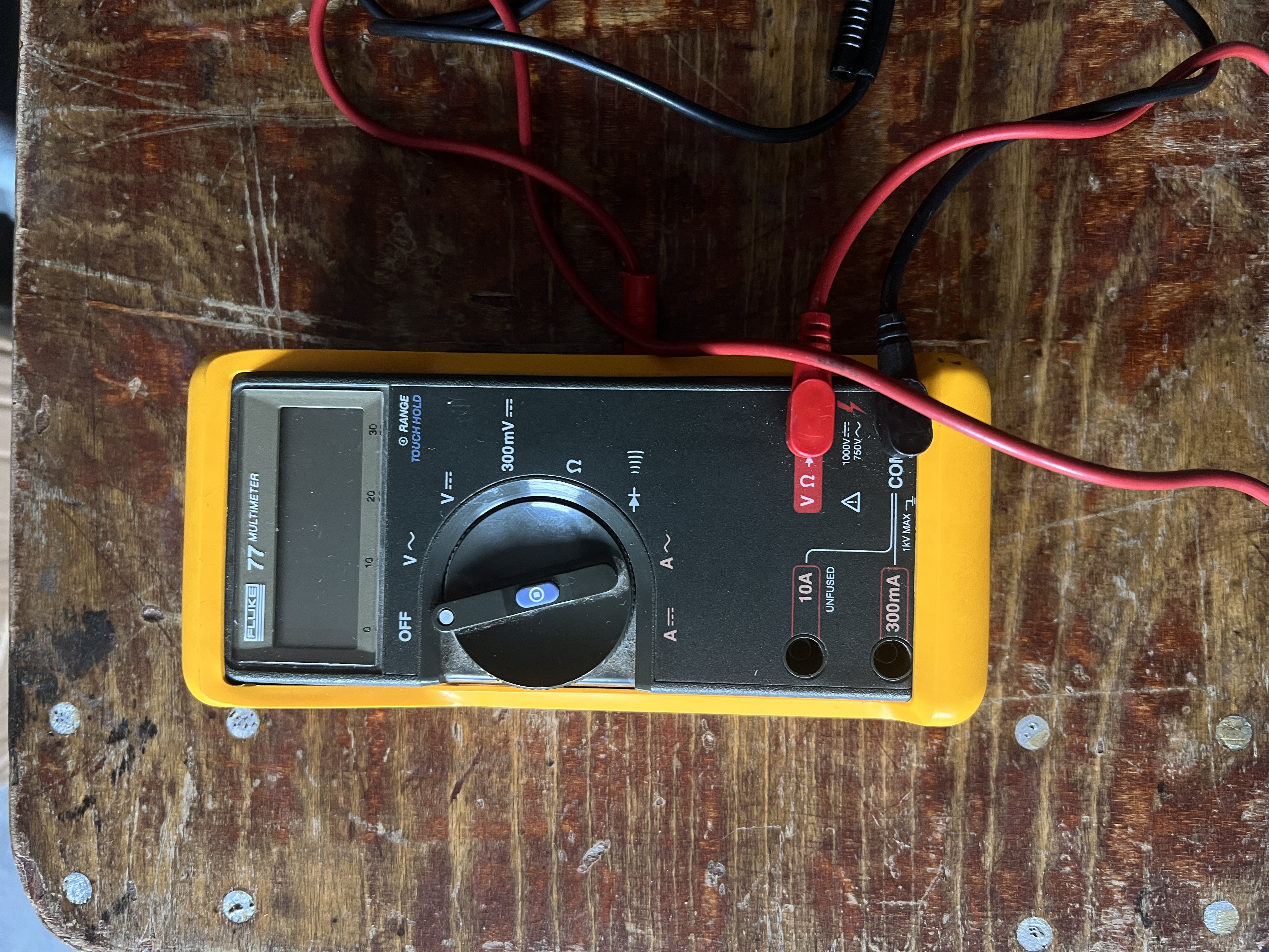

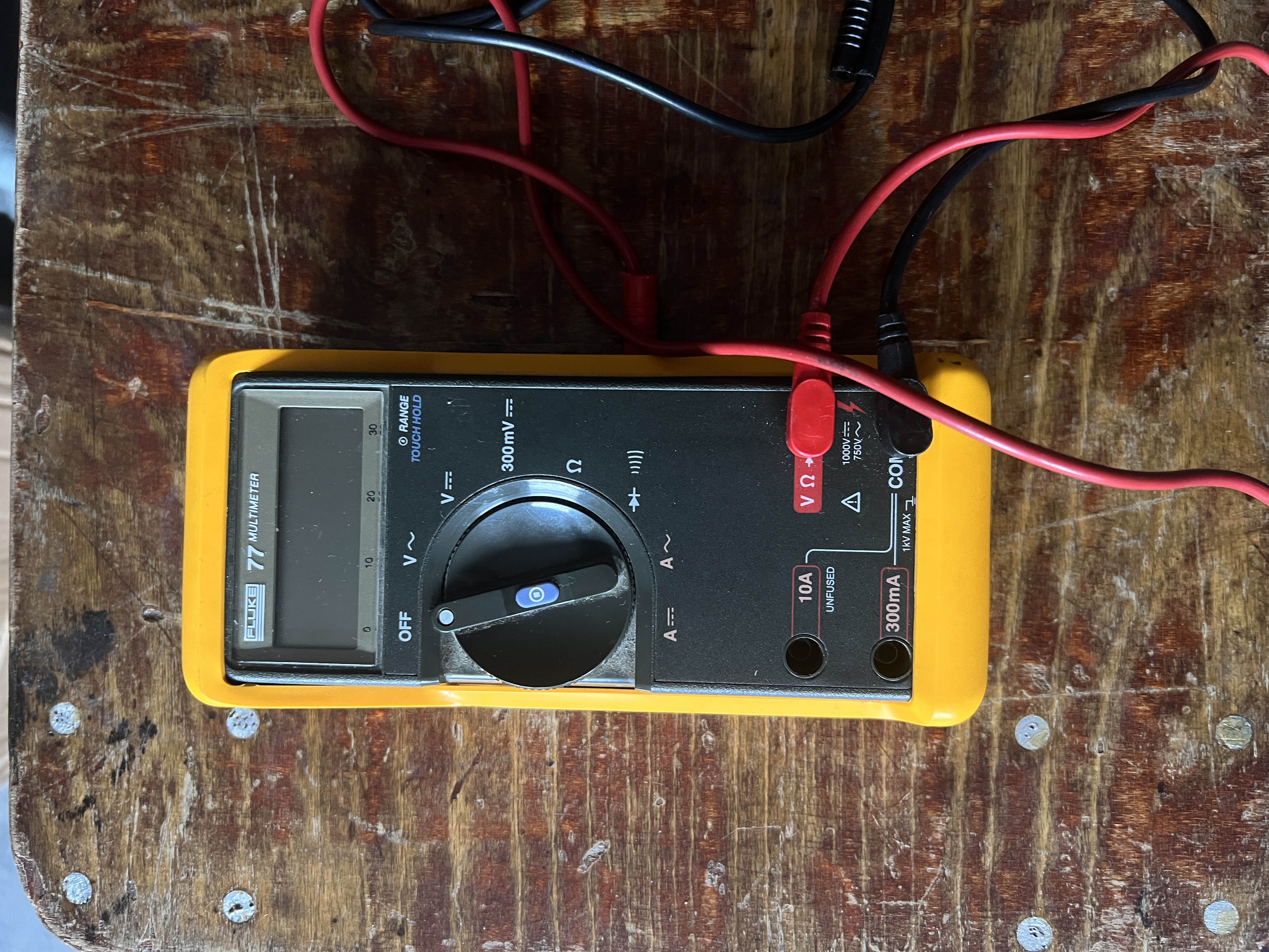

4Mooi ding zo'n Fluke! Ik heb er ook een van minstens 40 jaar oud. Liever had ik zo'n knalgele maar deze is al zo degelijk, die gaat gewoon nooit kapot. Destijds kocht ik er de zekeringen voor, levertijd was een week of zes maar in tientallen jaren nooit nodig gehad.
