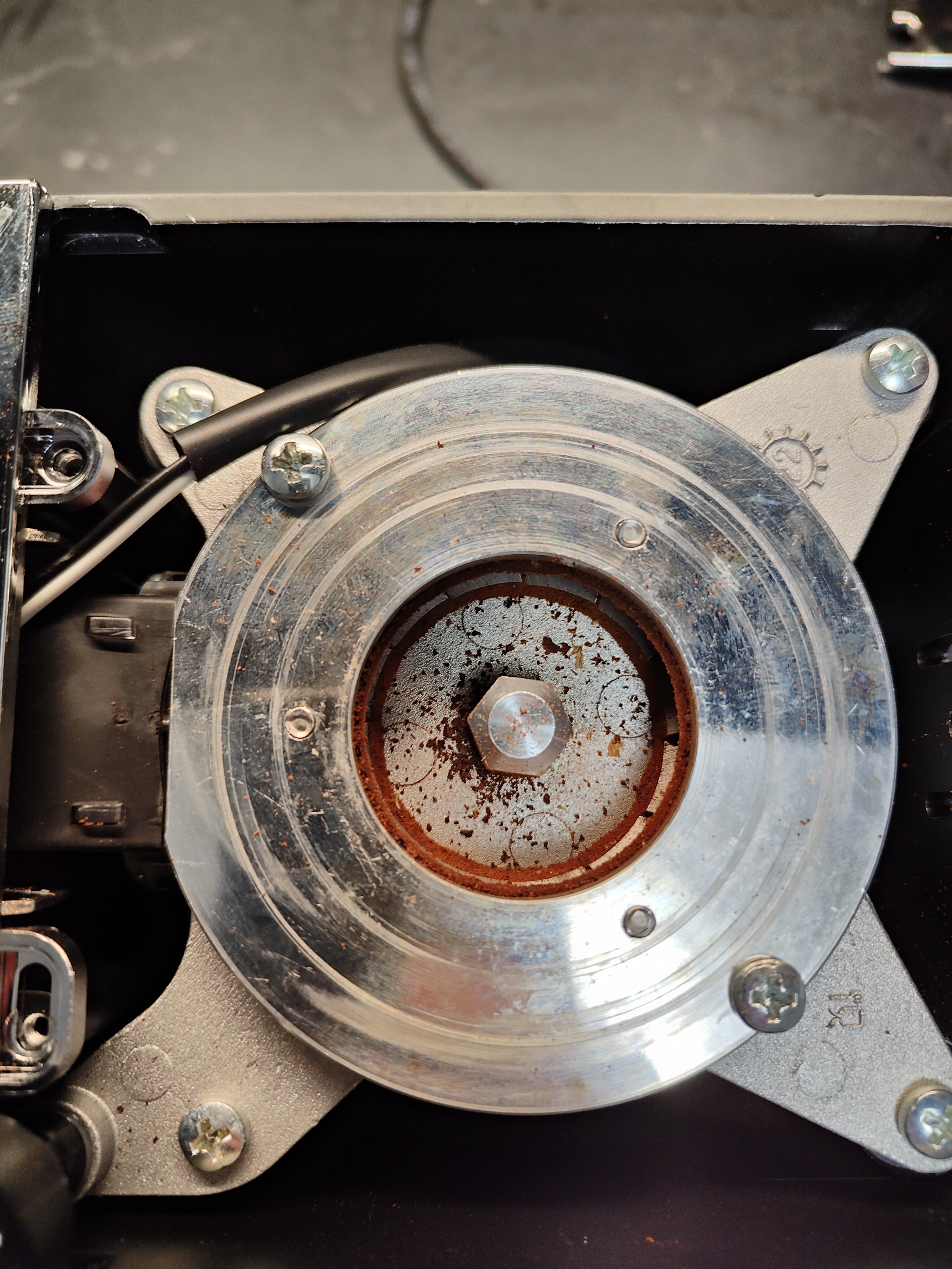

Heb je de schijven ook los gehad? Je zou die weer los kunnen halen en de oppervlakten goed schoonmaken. Dan kruislings steeds vaster draaien (vast is vast). Ook de unit met de bovenste schijf erin leunt op een oppervlak. Die oppervlakken moeten ook goed schoon zijn.
Uit elkaar halen is prima. Irritant natuurlijk dat dit gebeurt maar het is een kwestie van analyse.
Vwb de onderlinge uitlijning: ook jij kunt in ieder geval met een stift de check doen welke kant niet goed zit en misschien zelfs wel zien of de uitlijning erg mis is.

Een andere mogelijkheid, iets meer werk, en 1 a 2 keer open maken..
Open de molen, markeer de maalschijf die je los hebt gehaald, markeer waar de markering zit ook op de grondplaat, draai maalschijf 1/3 slag, schroef vast kijk naar maal resultaat, geen verbetering, herhaal door hem wederom 1/3e slag verder te draaien en weer vast te schroeven, zou moeten werken.

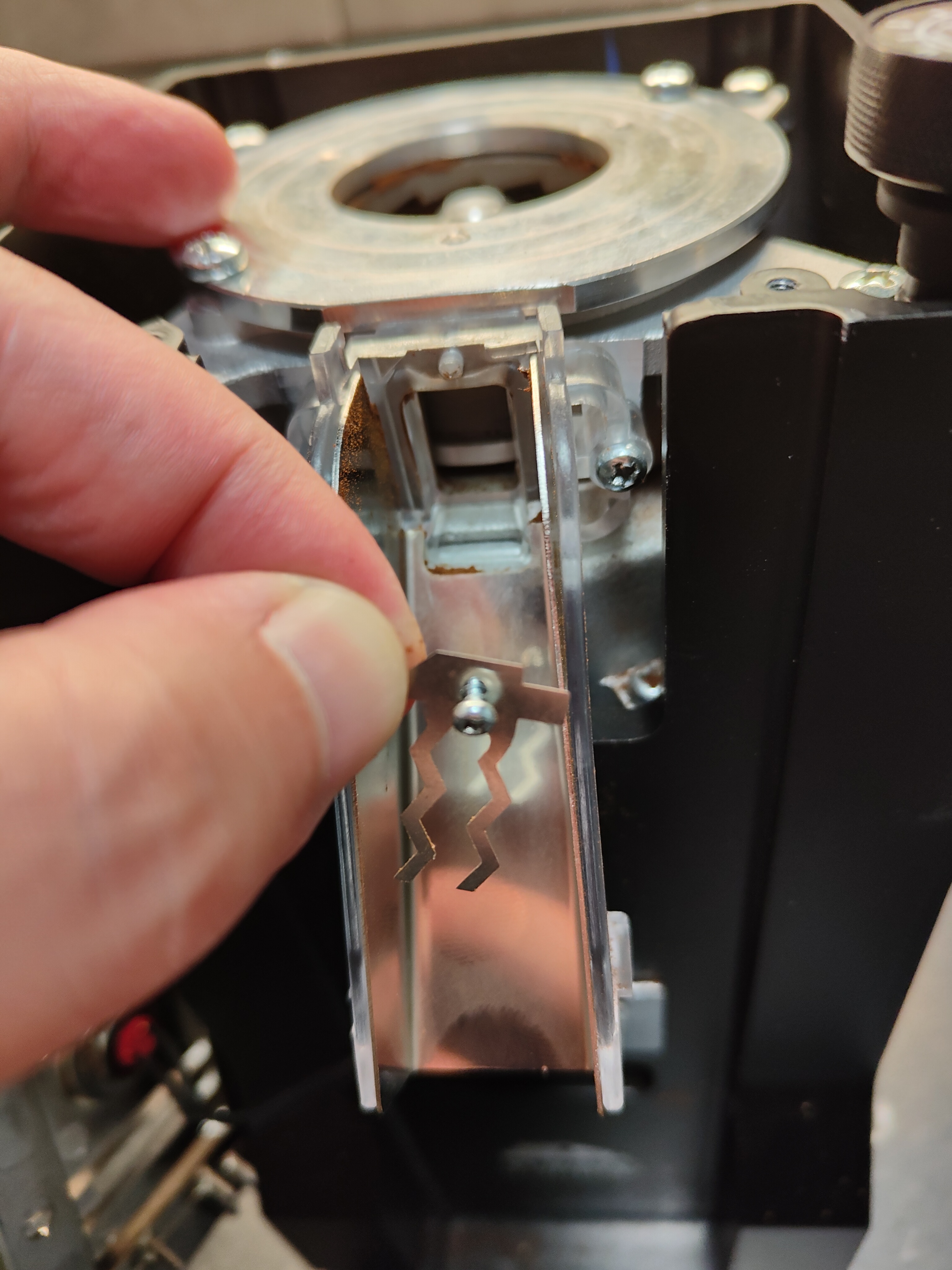

Dit ding krijg ik er vreemd genoeg niet meer op en heeft me echt zoveel tijd en energie gekost dat ik het maar heb gelaten. Dit ding krijg ik er vreemd genoeg niet meer op en heeft me echt zoveel tijd en energie gekost dat ik het maar heb gelaten.
Dit ding noemen ze de ACE systeem en was heel vreemd haast verstopt geraakt en hing een beetje losjes. Ik heb geprobeerd dit in zijn algeheel te verwijderen en zo eens te proberen maar tijdens het malen vliegt de maalsel zo vluchtig dat het zelfs uit mijn portafilter vliegt.<br />Dus nogmaals open en weer terug gezet. Dit ding noemen ze de ACE systeem en was heel vreemd haast verstopt geraakt en hing een beetje losjes. Ik heb geprobeerd dit in zijn algeheel te verwijderen en zo eens te proberen maar tijdens het malen vliegt de maalsel zo vluchtig dat het zelfs uit mijn portafilter vliegt.
Blijkbaar is de Turbo toch wel anders als modellen als de specialita. Als je goed kijkt is er een stukje afgeknipt in de cirkel waardoor je de boven schijven dus nooit anders kan plaatsen want anders past het niet. Blijkbaar is de Turbo toch wel anders als modellen als de specialita. Als je goed kijkt is er een stukje afgeknipt in de cirkel waardoor je de boven schijven dus nooit anders kan plaatsen want anders past het niet.

De indelingen verschilen wel binnen de mignon serie modellen.
De bovenkant is eigenlijk dus al gemarkeerd door de fabriek doordat ze een stukje hebben gesneden.
De schijven van onderen had ik sowieso al niks mee gedaan dus beetje vreemd waarom mijn instellingen zo zijn veranderd.

Even kort een update, maler doet weer normaal.
Probleem lag dus niet ergens met de schijven maar bij dat ACE systeem.
Waarschijnlijk heb ik dat verschoven tijdens het stofzuigen en dat ding is best gevoelig en fragiel.
Ik zag wel in eerste instantie dat hij losjes hing maar ik dacht dat dat zo hoorde.
Uiteindelijk dus stevig vast gezet en ik zie nu eindelijk dat de maalsel er weer herkenbaar uit komt. Gewoon constant en fluffy maalsel als altijd zoals het ook hoort.
