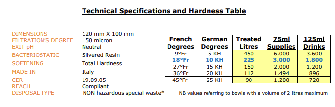

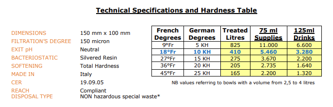

6Ik weet niet waar het hoofdkwartier die data vandaan heeft, op de site noemen ze een capaciteit van 150 liter bij 5KH voor de Oscar150 versie. Echter, uit een instructie pdf (die volgens mij van Bilt komt) haal ik het volgende:
Over de 90 variant:
(staat onder documenten op de volgende website: https://www.caffetec.nl/product/oscar-90/) Over de 150 variant:
(staat onder documenten op de volgende website: https://www.caffetec.nl/product/water-o ... t-4-liter/) Hier staat een capaciteit van 825 liter bij 5KH (voor oscar 150). Hier staat ook het volgende over de gebruiksduur: "Once introduced, Oscar 90 should NOT have removed until its life’s end or its natural expiring time." Dus er is ook geen maximaal aantal maanden waarvoor het zakje gebruikt kan worden. Uit hygiënisch oogpunt kan ik nog wel begrijpen dat je het zakje er niet jaren in wilt laten liggen, maar langer dan 2 maanden is denk ik wel mogelijk.
