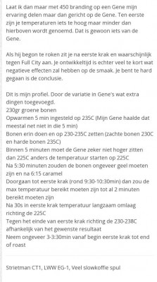

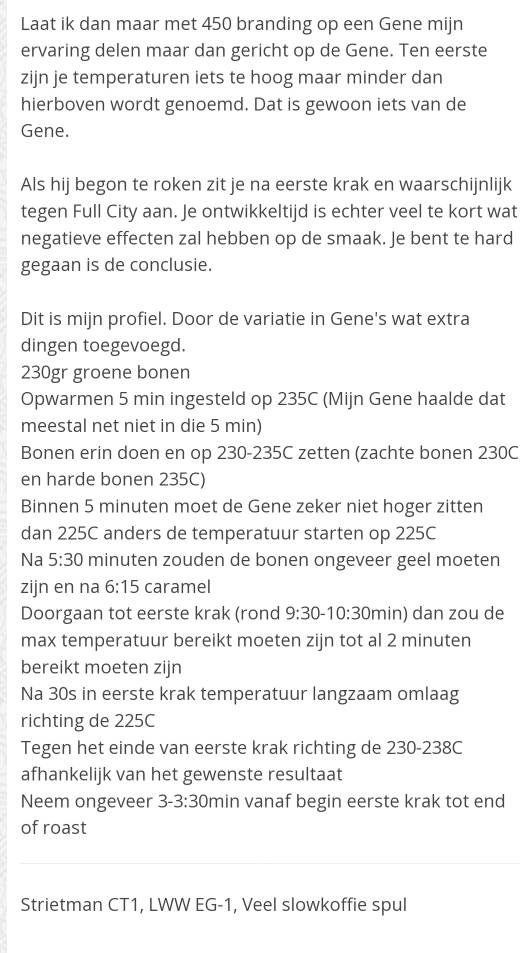

Ik heb ook sinds kort een gene en zit nog volop in de experimenteerfase. Via reddit vond ik de volgende info: http://roastrebels.com/en/roasting-know ... /gene-cafe
Nu gebruik ik de info via een ander draadje van het forum en de png van hoofdkwartier kwam er aardig uit. Screenshot in de bijlage. Ik weet even niet naar wie de credits moeten.
Ik vind het wel lastig om de 1 crack te horen. Heeft iemand daar nog tips voor? Nu ga ik een beetje van de minuten uit en de zichtbare verandering van de boon.

35
Willemduijv schreef:Ik heb ook sinds kort een gene en zit nog volop in de experimenteerfase. Via reddit vond ik de volgende info: http://roastrebels.com/en/roasting-know ... /gene-cafe
Verstuurd vanaf mijn 2107113SG met Tapatalk
Met je oor bij de uitblaas van de vliezenvanger kun je het beste de 1st crack horen. Eventueel kun je een buis daar nog opzetten die tegen hitte kan om zodoende het geluid richting te geven. Het blijft lastig met de Gene Cafe vanwege het geluid wat de brander maakt maar het kan wel.

36
Willemduijv schreef: za 07 okt 2023, 16:57 Ik heb ook sinds kort een gene en zit nog volop in de experimenteerfase. Via reddit vond ik de volgende info: http://roastrebels.com/en/roasting-know ... /gene-cafe
Ziet er goed uit!
Deze meneer gebruikt een microfoon. En inderdaad ook bij de uitlaat.
https://youtu.be/51nFVz4pi7I?si=LMbliEktAqyCdOM-&t=414
