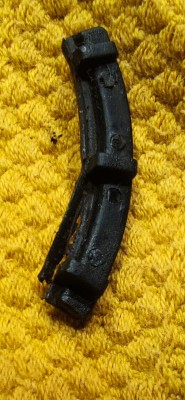

7Tijdens het vervangen van de o-ring van de groep head kwam ik erachter wat (waarschijnlijk) het euvel is: dit zachte plastic clipje in de filterdrager is gebroken (bijlage). Is dit de bajonetsluiting? Ik kan op de parts list van delonghi niet terugvinden wat dit zou zijn, weet iemand het misschien?
Re: Vraag "squirtende" DeLonghi ECP 35.31
8Komt dit uit de filterdrager, of uit de chromen ring waar je de filterdrager indraait?
9Dit is uit de wand van de ring waar je hem indraait, de vakjes waar de twee vinnetjes van het portafilter in schuiven zijn hiermee bekleed!
10Daar was ik al bang voor.
Dan moet je die hele metalen ring vervangen.
Is niet los te koop.
