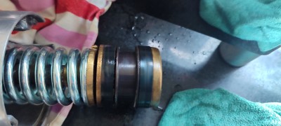

Zo schoon is een Lambro groep na ettelijke maanden geen vet op gewone no grease seals.
Deze gaat met pensioen.

Ik vermoed dat het vet dat achter de seals zit net genoeg is om het zaakje soepel te houden.
Ik heb de ringen niet verwijderd.Alleen het vet eraf gehaald aan de buitenkant.

Heb zelf de bruine viton zuigerringen erin, en gebruik echt een minimale hoeveelheid molykote 111. Na een maand of 2-3 trek ik de groep eens open, vrijwel nooit vervuiling. Fantastische machines!

bobbee schreef: zo 19 nov 2023, 18:44 De Lambro gaat eruit? Neem. Je afstand van die machine? In de verkoop of toch niet?
Met pensioen bedoelde ik ff niet gebruiken. Heeft 5 dagen geduurd.
