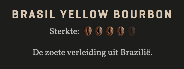

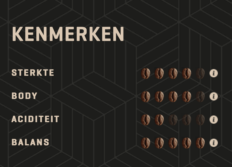

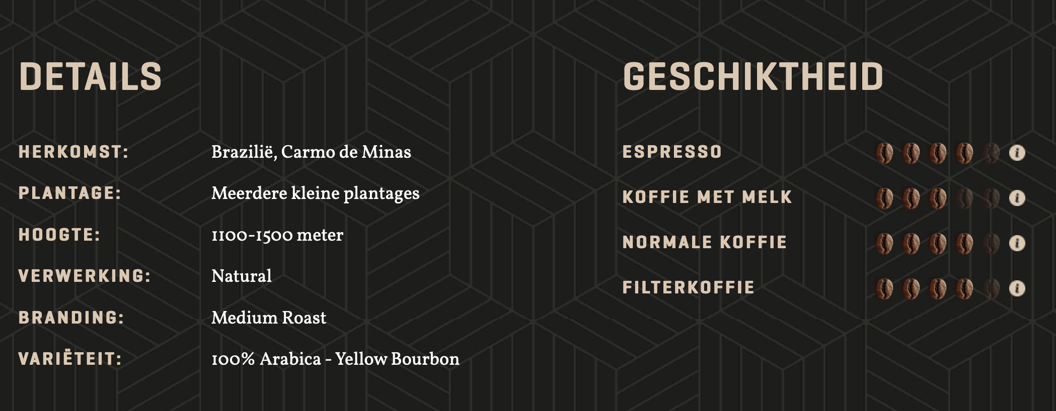

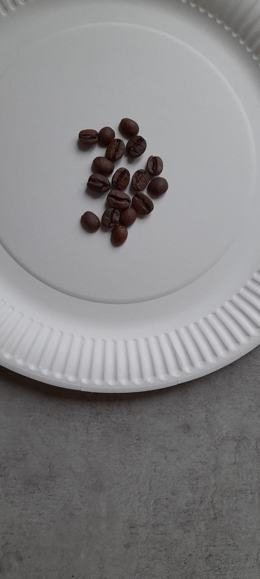

10Bonen zijn idd vrij donker (zie bijlage) terwijl men zegt dat het een medium roast betreft.....fransg schreef: zo 18 feb 2024, 09:29(..)Joris7 schreef: za 17 feb 2024, 23:58Ik heb deze van brandzaak.nl, en branddatum is 12 februari! Heb de zak net twee dagen open..
[...] niet verwacht dat het effect zo sterk kan verschillen per boon.
Uit hun overzichten krijg ik de indruk dat het vrij donker gebrande bonen zijn die niet speciaal geschikt zijn voor jouw filterkoffiemachine.
Schermafbeelding 2024-02-18 om 09.25.04.pngSchermafbeelding 2024-02-18 om 09.25.24.pngSchermafbeelding 2024-02-18 om 09.25.42.png
