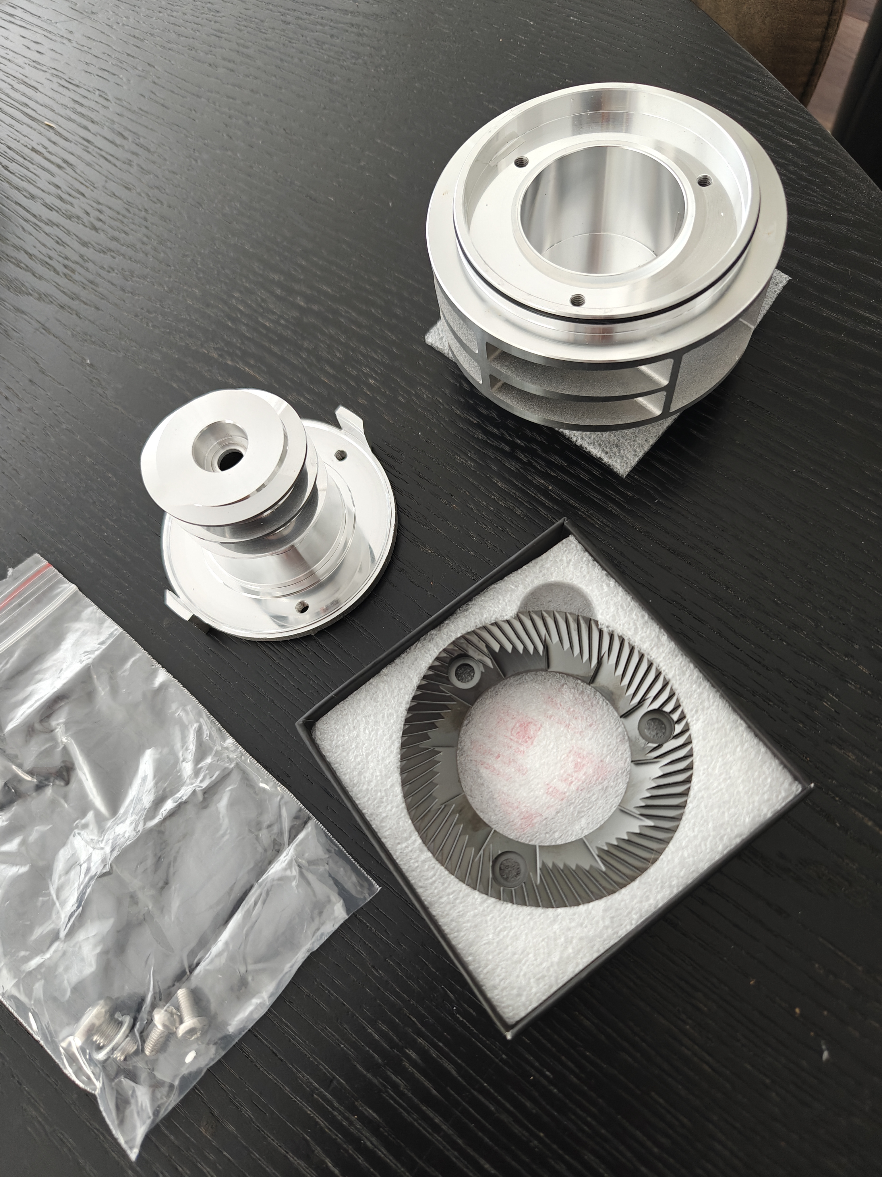

Ik heb van de leverancier nieuwe onderdelen ontvangen. Alles vervangen en de maler is nu weer helemaal als nieuw. Ze hebben ook een setje DLC schijven cadeau gegeven. Leuk om erbij te hebben voor als je even zin hebt in een andere smaakprofiel. De schijven verwisselen is nog geen 5 minuten werk dus best blij hiermee.
Ik dacht laat ik ook gelijk de ssp schijven wat ik nu erin heb meteen uitlijnen maar wat is dat irritant zeg. Iets van anderhalf uur mee bezig geweest en ik denk dat ze 90% zijn uitgelijnd maar dat ga ik ook nooit meer doen. Geen idee of het ook wat heeft uitgemaakt.

bobbee schreef: za 06 jul 2024, 17:39 Wat was er nou exact aan de hand? Een onderdeel in productie fout?
Ik weet vrijwel zeker dat er een schroef onbedoeld niet goed vastzat en dat dit vrijwel zeker is gebeurd toen de leverancier de schijven heeft gewisseld naar ssp. Dat ene schroef heeft ervoor gezorgd dat de maler zijn werk niet kon doen en ook de deksel een beetje heeft beschadigd. Dat zijn ook de onderdelen die ik als vervanging heb ontvangen nu. Alles werkt nu ook gewoon perfect.
Dus zeker geen productiefout.

Bedankt frekko.nl voor de extra schroeven 😄 ik heb een leuke hack wat mij veel meer motivatie geeft om van schijven te wisselen.
İk heb nu twee schijf dragers waarvan de ene op SSP labsweet en de andere op DLC Espresso burrs. Dit maakt het een stuk gemakkelijker en vooral sneller om schijven te wisselen want ik merk dat ik er anders geen zin in heb.
Nu ik de DLC schijven wat meer heb gebruikt kan ik ook met grote zekerheid zeggen dat het een vrij grote impact heeft in je uiteindelijke kop koffie.
Waar de DLC schijven een wat traditioneler benadering hebben, rijk, dik met veel body doen de Labsweet schijven het heel anders met veel meer helderheid waarvoor je een beetje inlevert op body. Ook geven de labsweet een eigenzinnige toevoeging wat je zou kunnen associëren met iets zoeter. Dit werkt tot nu toe naar mijn ervaring goed met bonen die van nature minder zoet zijn.
İk vind Labsweet over het algemeen een geweldige toevoeging maar met sommige soorten koffie prefereer ik de DLC.
Al met al heel blij hiermee. De df83v is voor de prijskaartje een haast onverslaanbaar veelzijdige maler. Enige nadeel is dat die SSP schijven in 83mm formaat zo duur zijn.

bobbee schreef: za 20 jul 2024, 10:45 Gave oplossing en wat een service van Frekko want je hebt de DF83v volgens mij niet bij hem gekocht?
Nee. Toen ik het kocht was het nog niet leverbaar althans het zat nog in een pre-order fase en ik was te ongeduldig. 😄

Hk87 schreef:Bedankt frekko.nl voor de extra schroeven
Korte video, schijven omgezet in 60 seconden
https://youtube.com/watch?v=j9O9_W8zifk ... FNV8xzk05m
Woow dit is zo slim! Dan hoef je ook niet uit te lijnen en dat hele gedoe. Zelf bedacht of heeft frekko je daarvoor benaderd? In ieder geval 10 punten!!
