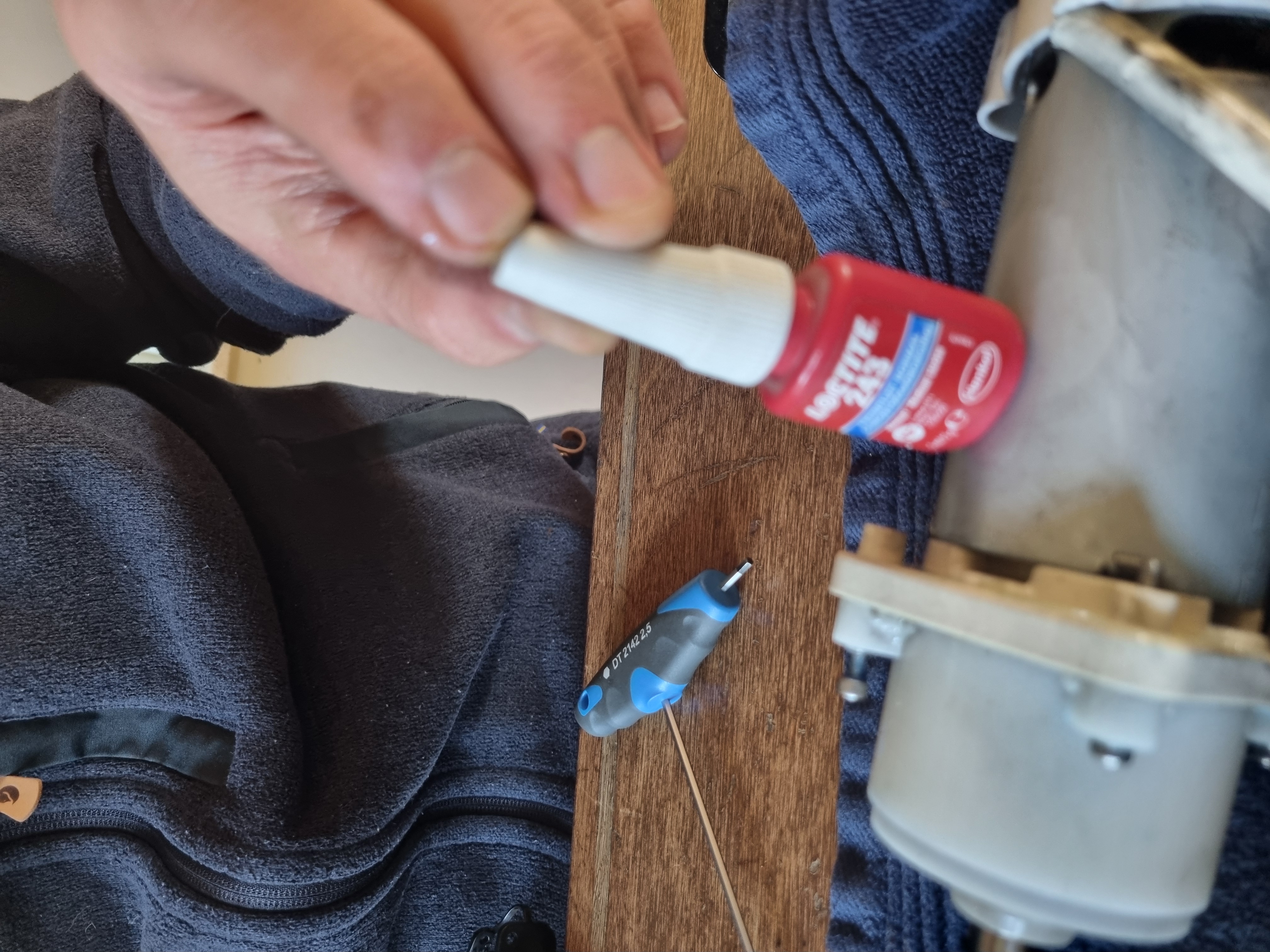

Ik heb vandaag mijn Niche ( vroege uitvoering) open gemaakt. De vier bewuste schroeven konden nog wel een halve slag vaster worden gezet.
Er is een blauw kleurige thread locker gebruikt op de schroefdraad, maar die heeft blijkbaar niet veel effect. Borgen met loctite durfde ik niet aan. De boel moet nog wel los kunnen. Ik heb onder de schroeven een veerringetje gezet. Hopelijk helpt dat tegen het losdraaien.

Ik heb net met Turboyeast mijn Niche uit elkaar gehaald. Twee van die vier schroefjes zaten los, waarvan eentje al meer dan de helft was los gekomen. Geen loctite te bekennen. We hebben ze alle vier met blauwe loctite vastgezet en een van de vier schroefjes die wat dol was van onderaf met een moertje extra geborgd. Turboyeast was erg te spreken over hoe slim de Niche is gebouwd. O ja, hij heeft er zelf ook een die voor de zekerheid toch ook maar nagekeken moet worden;)
