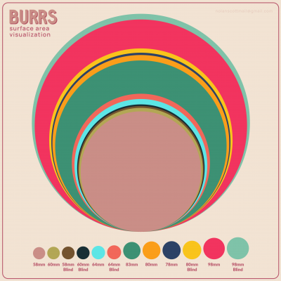

Volgens mij is de surface area van 83mm wel wat groter dan van 64mm.
- 64mm Italmill (SSP is the same, 3 screw) 1963.39mm sq.
- 83mm Italmill (SSP is the same, 3 screw) 3269.27mm sq.
Via https://www.reddit.com/r/espresso/comme ... omparison/

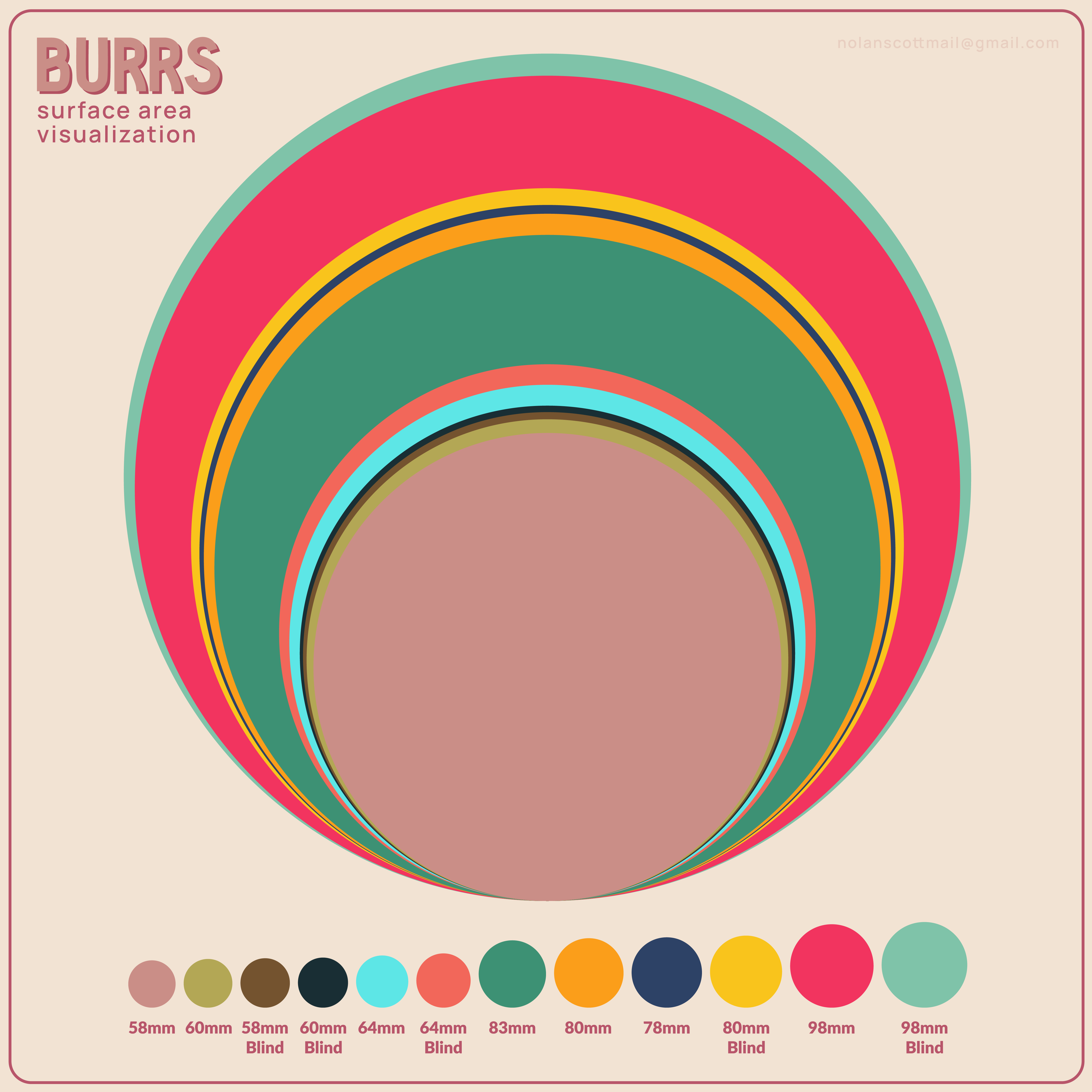

Notable takeaways:
- 83mm burrs have a large center hole that make them smaller than 78mm and 80mm burrs. For example, 78mm burrs are 9.2% larger than 83mm burrs despite the difference in diameter.
Dit bedoel ik. Wil je dus erop vooruit gaan pak dan 78 of 80mm maar ipv 83mm kiezen voor 64mm kiezen heeft vele voordelen. Ook zijn de ssp burrs van 83mm 1 op 1 vergroot van 64mm variant terwijl dat voor 83mm niet goed werkt zoals bij 64mm.
