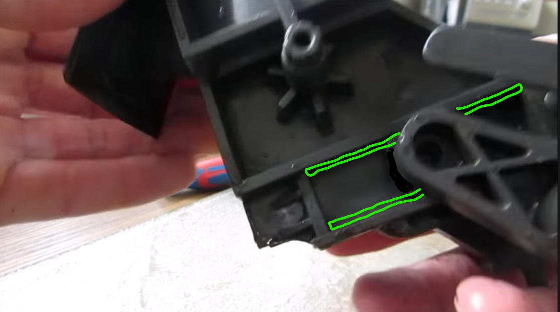

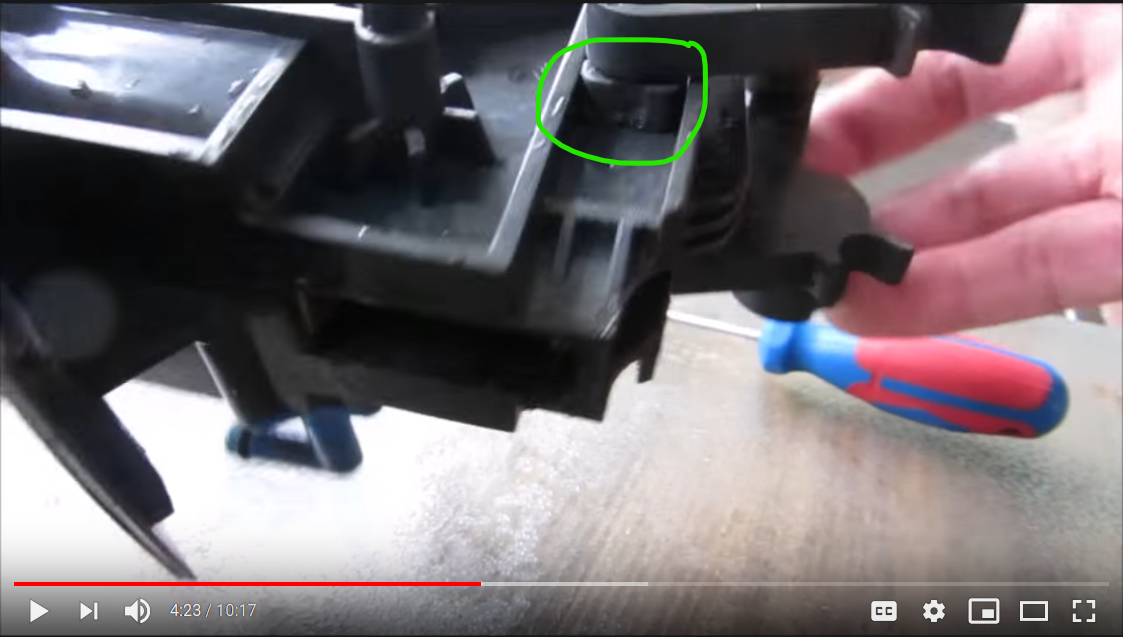

De mysterieuze stukjes plastic is een in tweeën gebroken geleider welke in de brouwunit (percolatiemodule) verstopt zitten. Je moet echt goed kijken wil je deze ontdekken. Om deze te repareren dien je de brouwunit open te maken, wat bij de EQ6 overigens best mee valt. (ik was bang voor losschietende veren en dergelijke maar dit gebeurd niet)
Bij mij is het gelukt de gebroken stukken aan elkaar te lijmen en alles weer in elkaar te zetten. Ik heb een cyanoacrylaat/secondelijm gebruikt welke een hoge slagkracht zou moeten kunnen hebben.
Het apparaat draait inmiddels enkele dagen zonder problemen maar weet nog niet of het lang gaat houden, ik zal een update plaatsen na bepaalde tijd.
Mocht het verlijmen geen goede optie blijken dan zou ik nog wel een idee hebben om het anders aan te pakken:
- plastic onderdelen verwijderen
- in de plaats daarvan in de sleuf van het "vaste deel" van de brouwunit, aan de bovenkant en onderkant, een hardplastic strip lijmen van de juiste dikte (ca. 2,5-3 mm)
