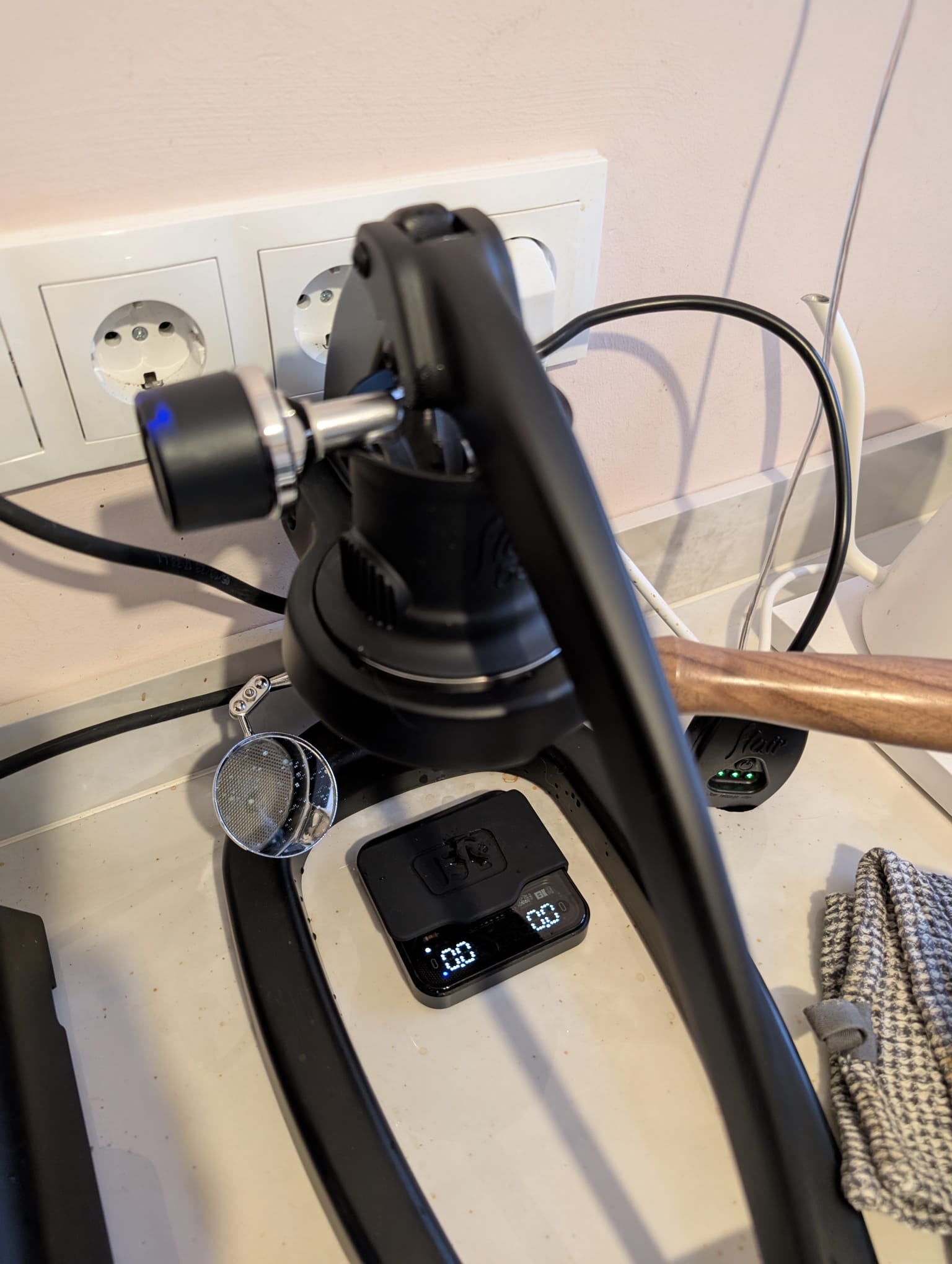

Ik zag geen Flair topic, dus heb er maar één aangemaakt aangezien ik er een heb gekocht samen met de Bookoo kit (pressure profiler en weegschaal).
Zal al mijn bevindingen tot dusver met jullie proberen te delen.
Re: Flair 58
2In volle glorie, dus met de bluetooth pressure sensor aan de bovenkant en het weegschaaltje wat opmerkelijk goed presteert past er mooi onder.
Vergeef me, niets schoongemaakt en dus spiegeltje ook een beetje vies

Re: Flair 58
3Twee voorbeelden van de app: dezelfde boont (Giraffe Hambela, Ethioop gebrand voor filter) in, twee verschillende drukprofielen.
Bij beide een pre infusie van ongeveer 25 sec op 2 bar, bij de een direct naar 9 bar en laten aflopen, de ander rustig naar 6 bar en daar een tijd houden. Beide 20 gram in en 40 gram uit. Vond die van 6 bar toch wat ronder en gebalanceerder, met die van 9 bar kwam het zuurtje meer naar voren.
