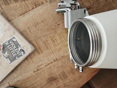

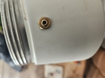

@iedereen, zowiezo bedankt voor jullie input!
@ Leinad, als ik met een heel dun gebogen pennetje aan de achterkant druk, dan komt er een klein staafje naar voren, die springt automatisch terug naar achteren als ik stop met drukken. Is dst hetgeen jij bedoelt?
Current gear:
Dit palletje, beetje slecht zichtbaar in het midden, komt dan naar voren Dit palletje, beetje slecht zichtbaar in het midden, komt dan naar voren
Druk hier aan de binnenkant Druk hier aan de binnenkant
