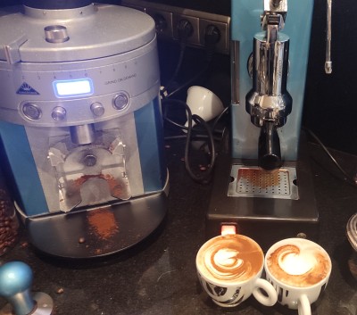

Twee cappucino' s. Ik kocht mijn eerste PV Export in 1997.
Ik heb toch best wat espressomachines gehad en voor mij is dit DE machine .
Twee cappucino' s maken is heel makkelijk.
Voor mensen die altijd twee drankjes maken bestaat de dubbele Lusso.
