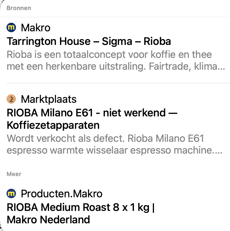

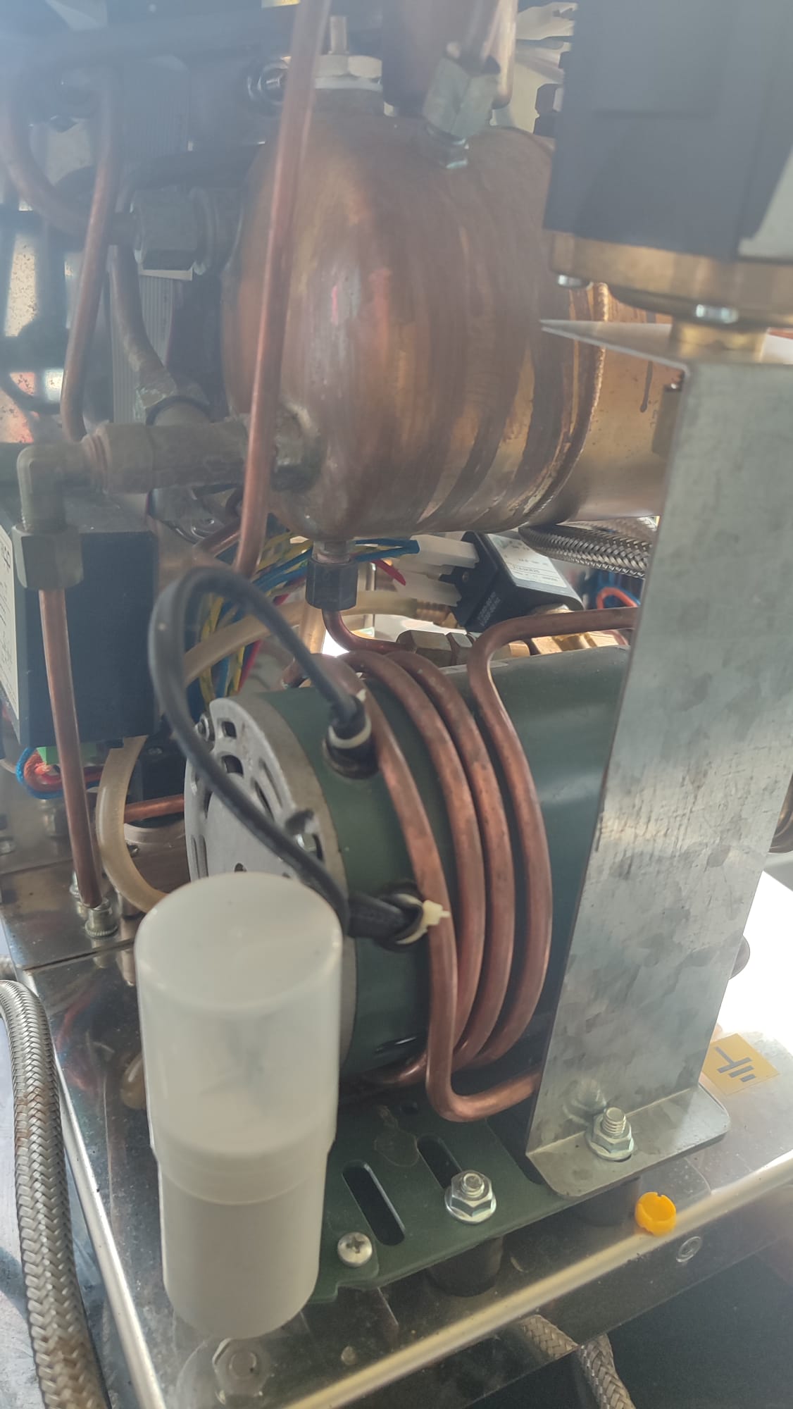

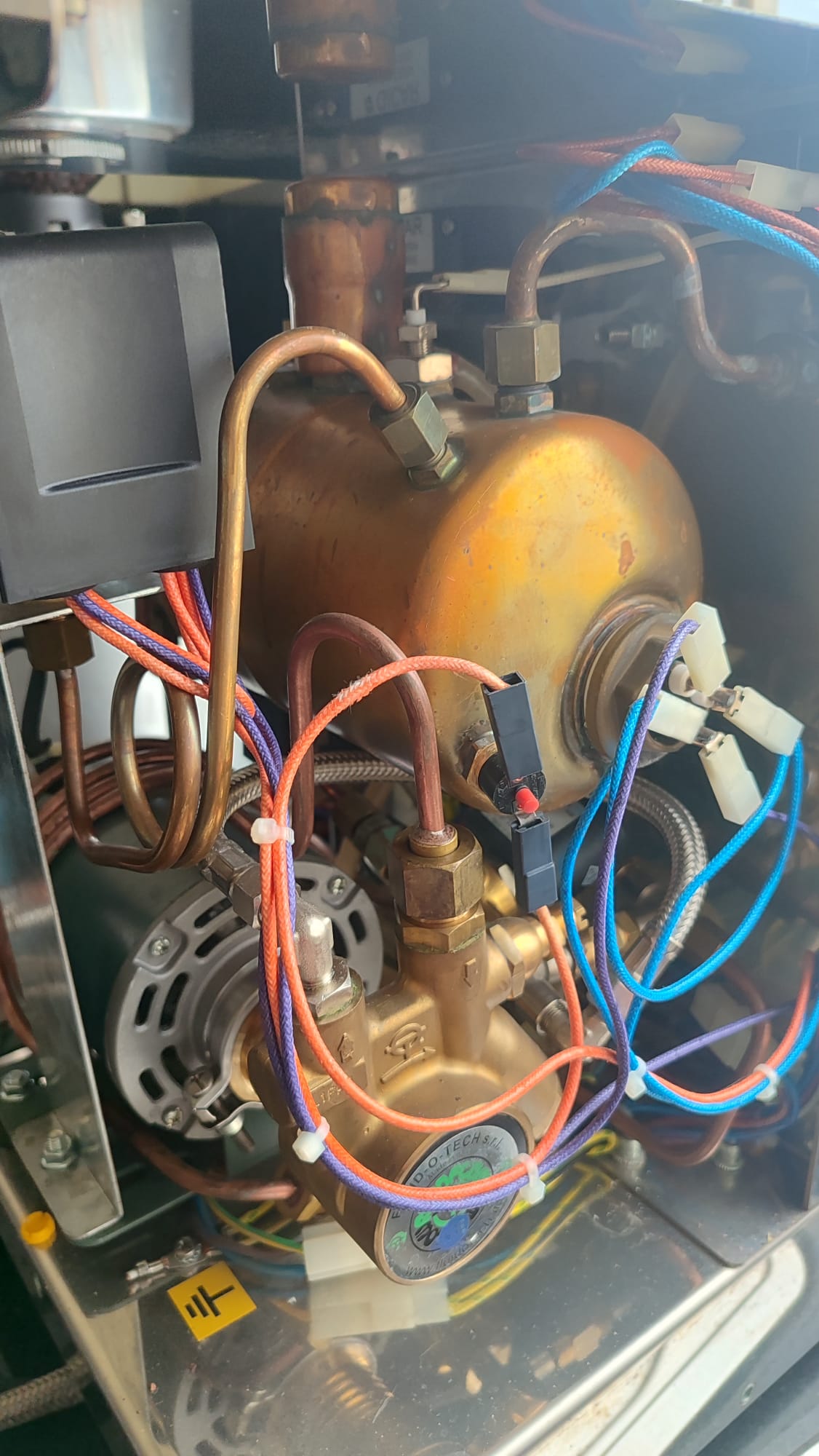

Re: Wat voor apparaat is dit?
2ChatGPT zegt
“Rioba Milano” lijkt een private-label espressomachine, waarschijnlijk verkocht via Makro/Metro
3Dat is natuurlijk een nietszeggend antwoord van KI. Rioba machines worden gemaakt door Fiorenzato. Is goed spul. Alle onderdelen zijn goed verkrijgbaar.
