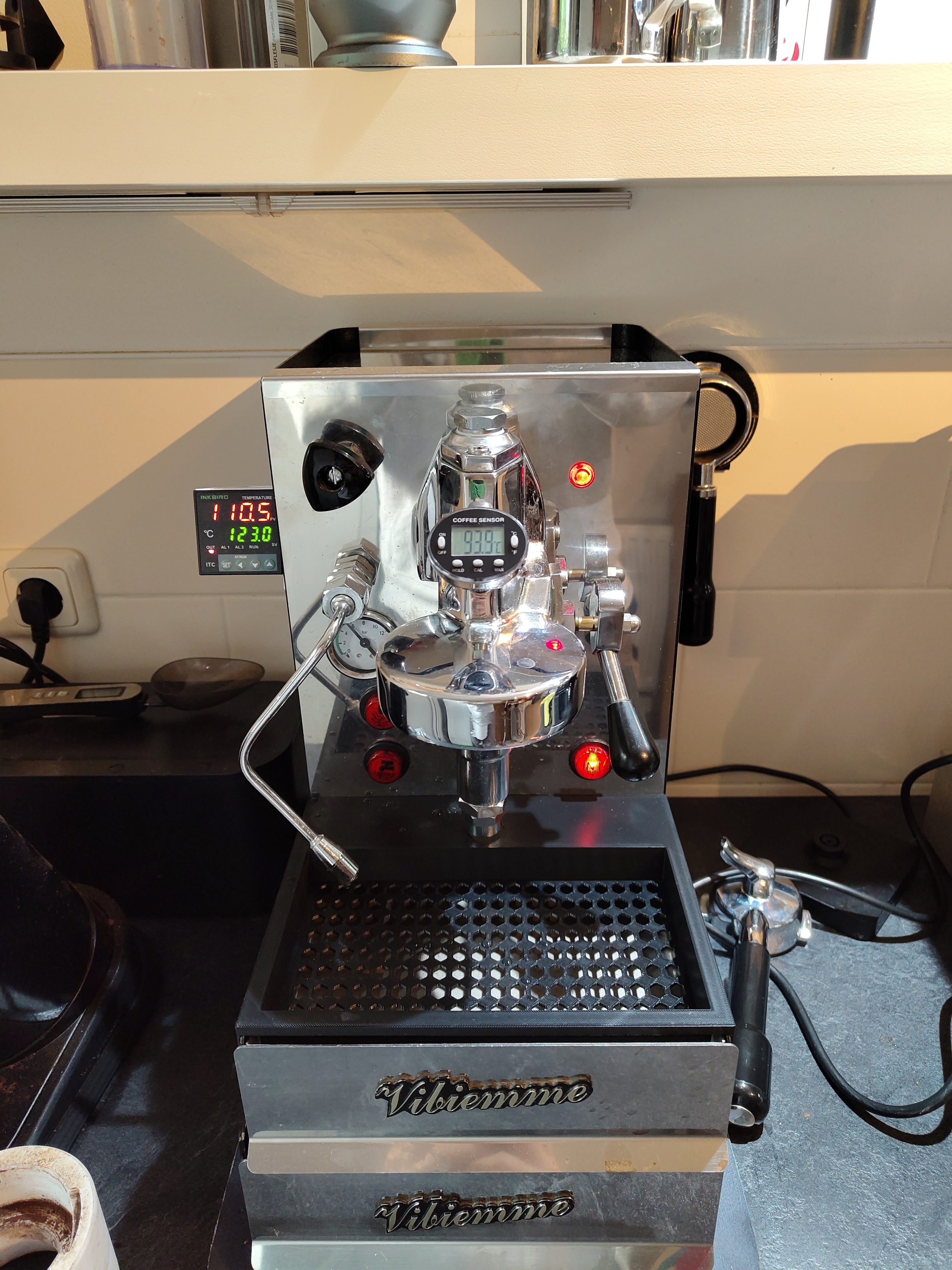

Ik heb deze schoonheid via Marktplaats op de kop getikt en wil hem als "leerproject" een grote beurt gaan geven. Een revisiesetje voor de E61 groep heb ik al besteld, maar wat zou ik er nog meer aan moeten/kunnen doen? De binnenkant vind ik er zelf nog heel erg netjes uitzien, dus ik vraag me af of mijn plan om alles los te halen en schoon te maken wel noodzakelijk is. Wat denken jullie? Ik heb geen idee hoe oud hij precies is, de Ulka heeft 09/11/01 er op staan en de Jaeger 01/07. Ik weet echter dat dat niet zoveel zegt en het typeplaatje heeft geen andere informatie dan dat het apparaat 220V/50Hz is en Anno 200.

Pomp vervangen kan gezien de leeftijd geen kwaad. Je kunt kijken of de punt voldoende druk kan leveren. Je weet dan gelijk of er nog beweging in je opv zit. Die gelijk vervangen kan een goede investering zijn.
Of je thermostaat nog goed is, is lastig.
Je zou de temperatuur moeten meten.
Een redelijke benadering is als het water uit de zetgroep net van de kook is na even doorspoelen.

4Dank voor de tips! Een nieuwe pomp komt er sowieso, thermostaat ga ik nog even testen, maar ik neig naar een PID als die vervangen moet worden.HanR schreef: za 05 sep 2026, 23:51 Ziet er netjes uit voor zijn leeftijd.

Pid op een Domobar is zinnige toevoeging.
De instelbare thermostaat is meestal niet best. Het mooiste is om het gat van de dompelbuis op te tappen naar 1/4" en een voeler te gebruiken die in het boilerwaterwater meet.

En wat voor voeler en PID zou jij voor kiezen? Ik had de InkBird 106VH die ik ook op de Quickmill heb gezet in gedachten en dan wou ik de thermokoppel in het bestaande buisje in de boiler doen.

7Ik gebruik een xmt7100 met een pt100 element in de boiler geschroefd.
Gaatje in de boiler even op maat tappen.
De xmt7100 bouw ik in een kastje.
Ik verhoog de voetjes van de Domobar, zodat de pid net onder de lekbak uit kijkt.
De ssr past mooi op de bodem van de machine. Pid en ssr komen van Ali.
Sensor van www.sensorshop24.de. de rest van Conrad.

9En hij is klaar. Groep gereviseerd, boiler geïsoleerd, de pomp en slangen vernieuwd en een PID geplaatst. Ik heb toch voor de Inkbird gekozen omdat ik die al kende en wisselende verhalen over de XMT7100 tegen kwam. Er komt nu nog een extra sensor in om me te attenderen op bijvullen voordat de beveiliging de boel blokkeert, maar voorlopig zet hij heerlijke koffie.
