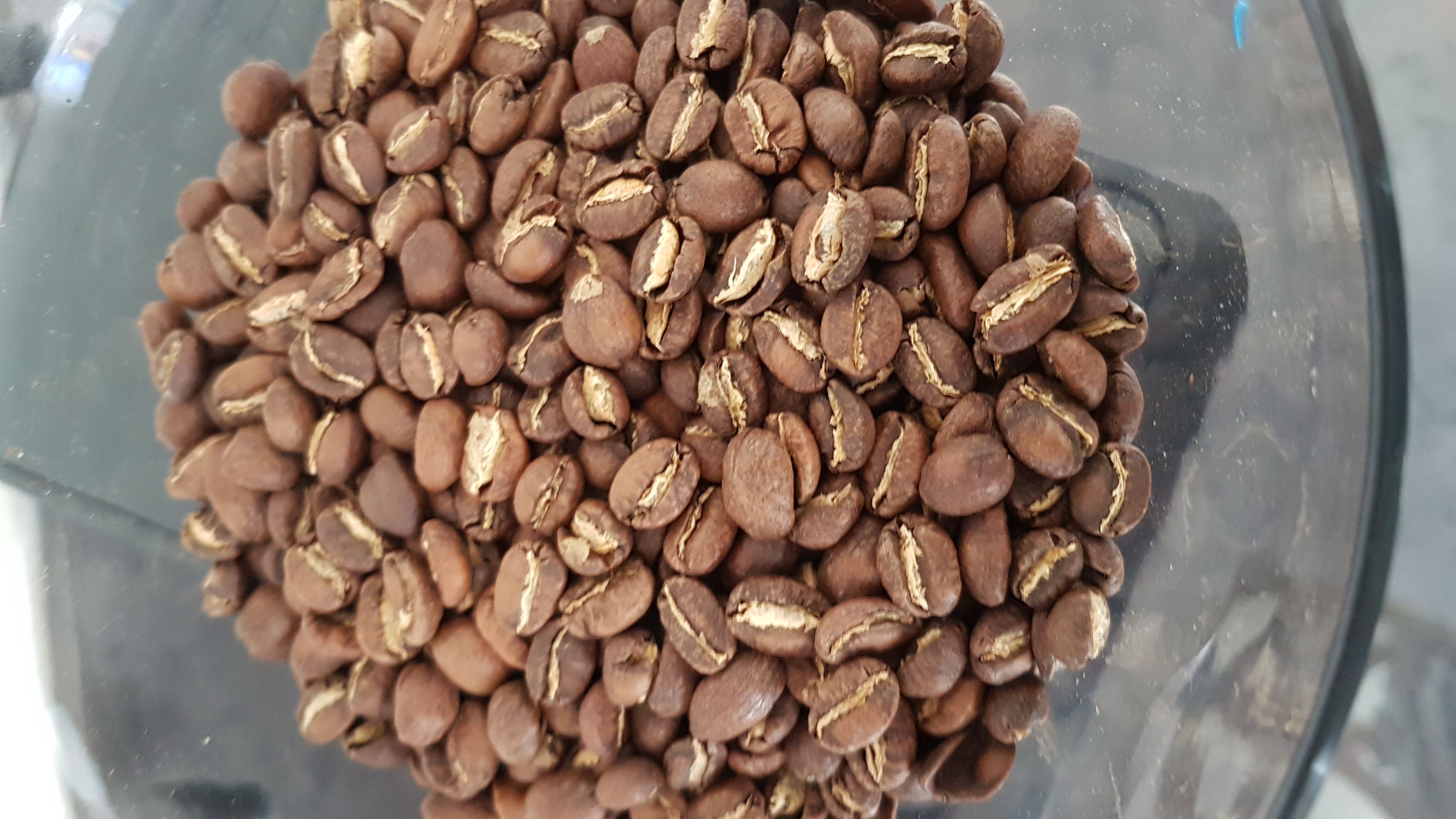

Wat is die maler rap zeg. Ik heb nu een tamelijk licht gebrande Sidamo van Blommers. Afgesteld op mijn Elektra maal ik 14 g in 3.5 sec. D.w.z. maar liefst 4 g /s. En dat voor 40 mm schijfjes.
Gek genoeg ging het malen van de Martella van Sebastiaan met net onder de 3 g / s langzamer ondanks dat deze boontjes een stuk donderder gebrand waren.
Ik ben toch wel serieus onder de indruk van het gemak waarmee ik mooie extracties krijg, ook op een "tricky machine" zoals de Elektra mcal. Ik denkt dat dit het voordeel is van de hoeveelheid fines. Wat een nadeel is bij filter, pakt bij espresso juist voordelig uit: Een hele stabiele flow!
