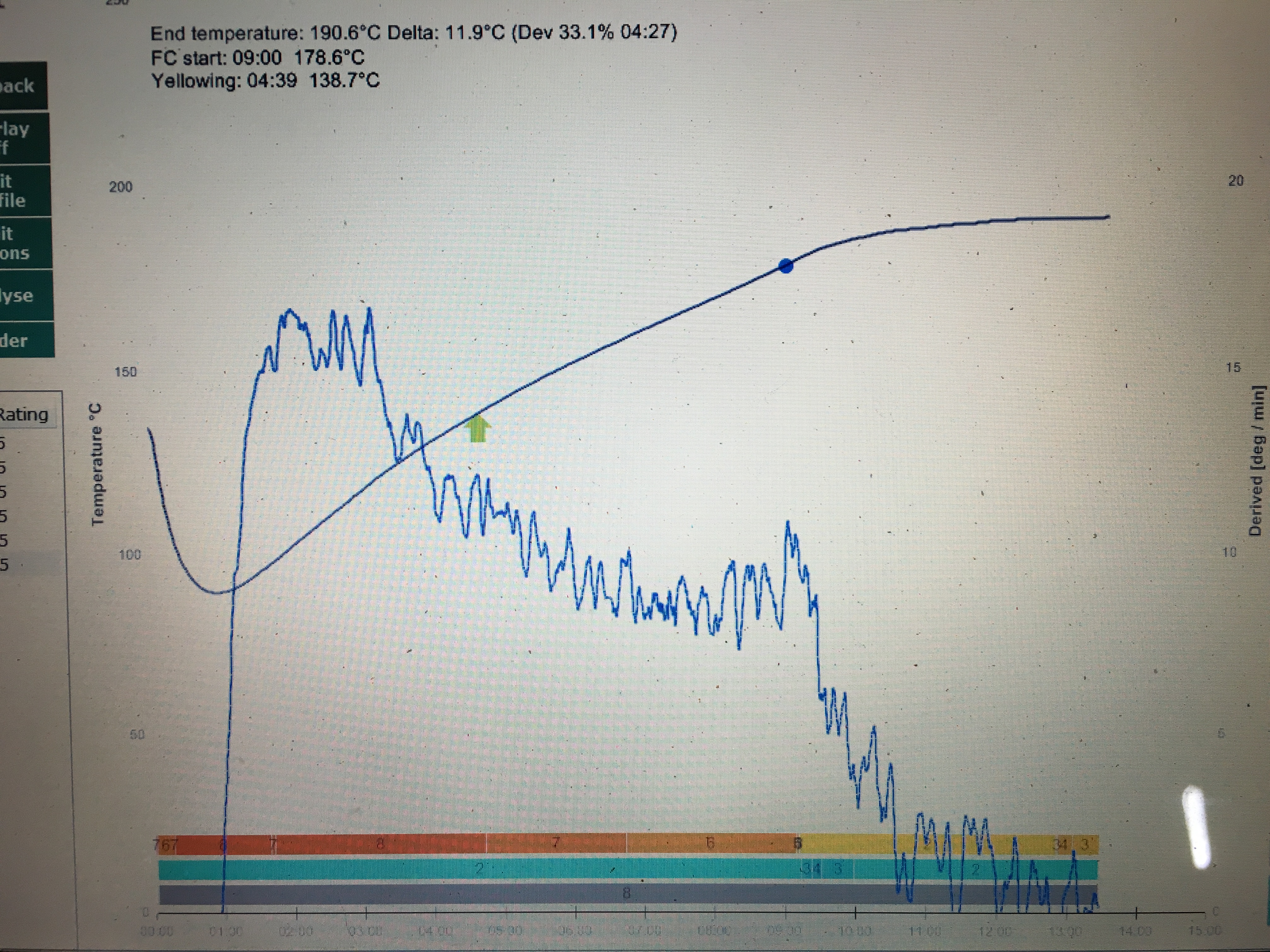

Bedankt voor de info! Intussen al heel wat gelezen en na het inlopen een eerste keer zelf iets geprobeerd. Leek me goed te gaan tot inderdaad bij FC de ROR plots de lucht inschoot, zoals goed te zien is op m'n grafiek. Volgende keer probeer ik sneller FC te anticiperen door vroeger met de P lager te gaan.
Het is m'n eerste brander dus het duurt nog een tijdje voor ik er iets nuttigs over kan zeggen maar tot nu toe kan ik er alleen maar positief over zijn :D

Die uitschieter valt wel mee, zo te zien. Volgende keer iets eerder energie verminderen en/of luchtstroom vergroten. Je ving het nu zo te zien nogal ijverig op waardoor de RoR wel erg hard zakte en de boontjes op het laatst niet veel 'push' meer kregen in hun ontwikkeling, tenminste, als ik naar de grafiek kijk.

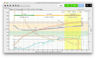

Ik voeg een grafiekje bij van de branding die ik zojuist deed.
