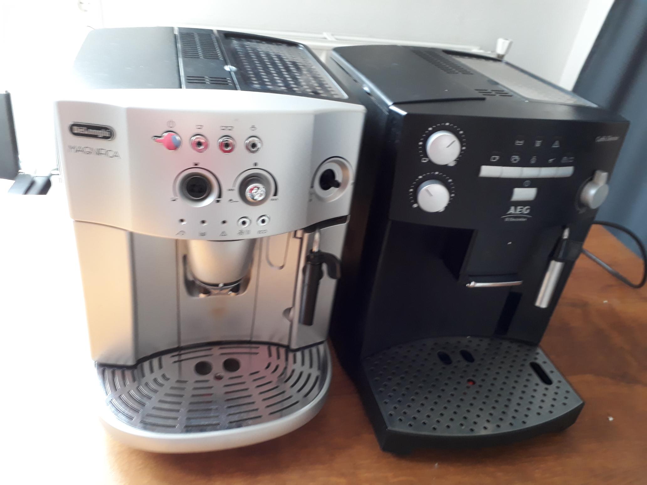

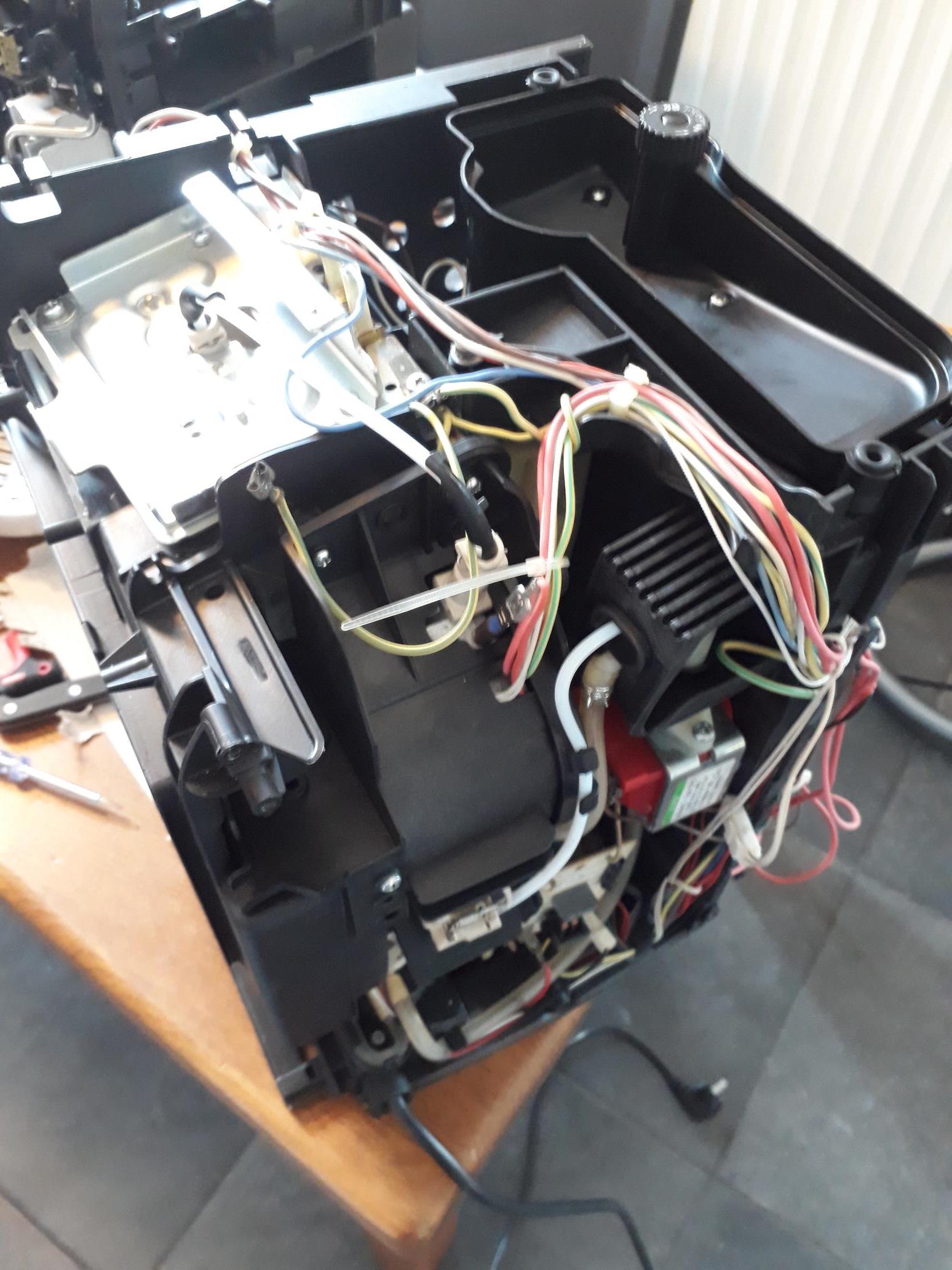

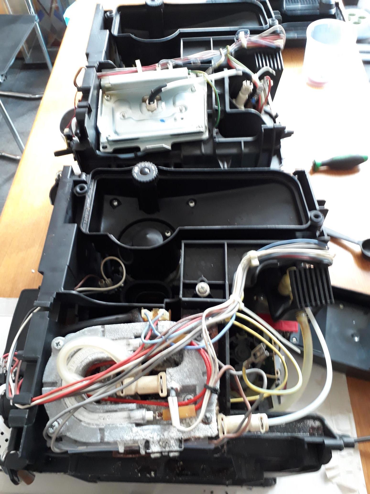

Ondertussen een defecte AEG Silenzo gekocht en alles omgebouwd.
Daar bleek een aluminium thermoblok in te zitten.
Dit vervangen door het ronde doorstroomelement en bovenste brauwkolf.
Gelukkig is alles goed gelukt en heb ik weer heerlijke warme koffie.

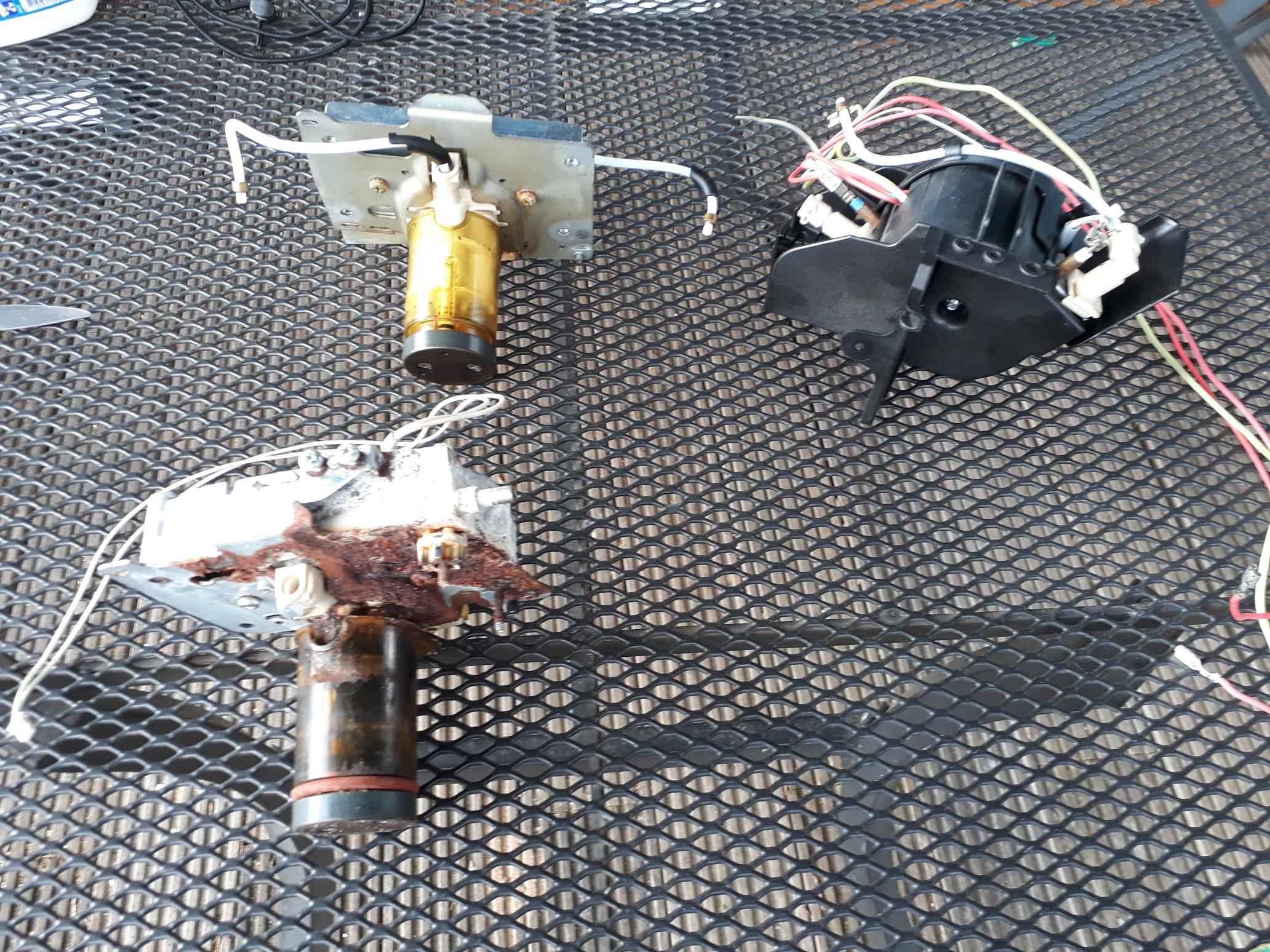

3Hier de foto's van de ombouw:
