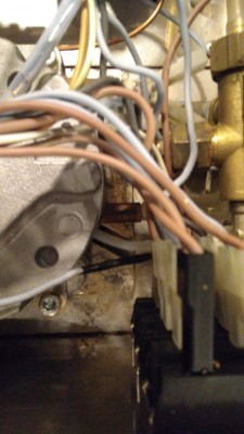

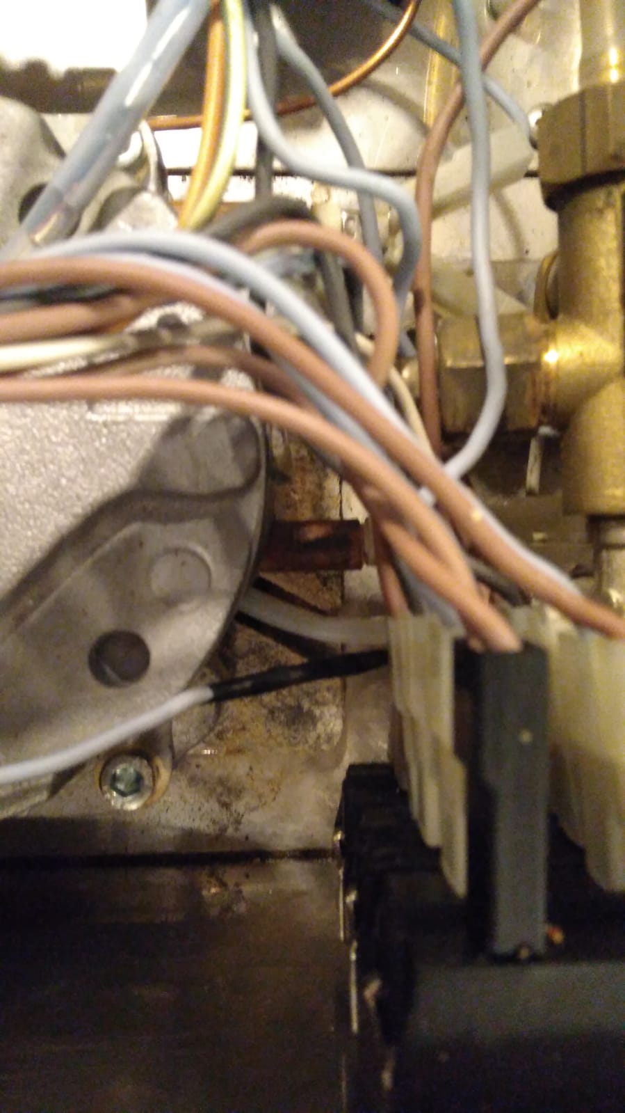

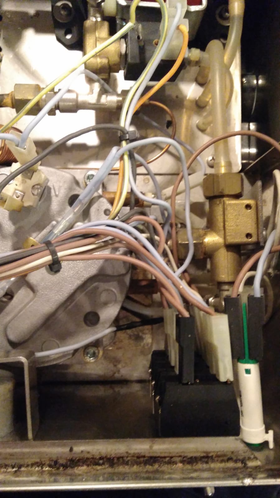

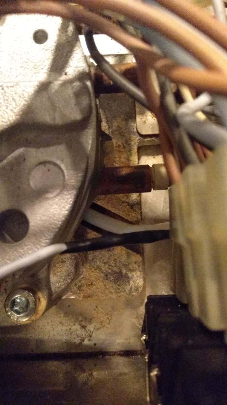

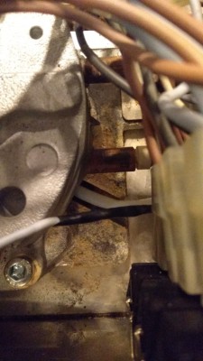

Ik hoop dat jullie mij kunnen helpen. Ik ontkalk regelmatig onze tweedehandse Quickmill 3035, en maak ook vaak de broeikop en pistonhouder schoon. We hebben de machine nu ongeveer anderhalf jaar en we hebben er nog nooit problemen mee gehad - tot een paar dagen geleden.
Bij het koffiezetten loopt er namelijk water uit de rechterhoek aan de voorkant, waar de machine een kleine opening heeft. We hebben dus de bovenkant opengemaakt en zagen best wat kalk rond het thermoblok zitten. Zonder koffie in de houder is er niets aan de hand, maar zodra de machine druk moet leveren, stroomt er water langs het pijpje dat richting de stoomkraan loopt (als ik het goed heb, heet dat de drukslang?). Dat water lekt dan dus uit de machine.
Ik heb foto's gemaakt om duidelijker te maken welk slangetje ik bedoel.
Hoe lossen we dit probleem op? Ik weet niet waar te beginnen en kan jullie hulp goed gebruiken!
Alvast bedankt!!
Re: Quickmill 3035 lekt
2Ik moet toegeven dat het best lastig te zien is welk slangetje je bedoelt.
Maar het is vrij simpel wat betreft uitleg waarom het wel gebeurt als er koffie in zit; dan levert de koffie weerstand en kan er 9 bar druk opgebouwd worden wat dus genoeg is om voor het water een makkeijkere uitweg te zoeken.
Je geeft aan de machine regelmatig te ontkalken en dat er alsnog kalk op zit; is het een groene aanslag? Dat is geen kalk. Dan heb je een lek (wat je oook aangeeft dat je hebt) welk zorgt voor die groene corrosie.
Dit is waarschijnlijk niet even snel verholpen. Om daar bij te kunnen moet de machine gedeeltelijk uit elkaar om het los te draaien, schoon te maken.
