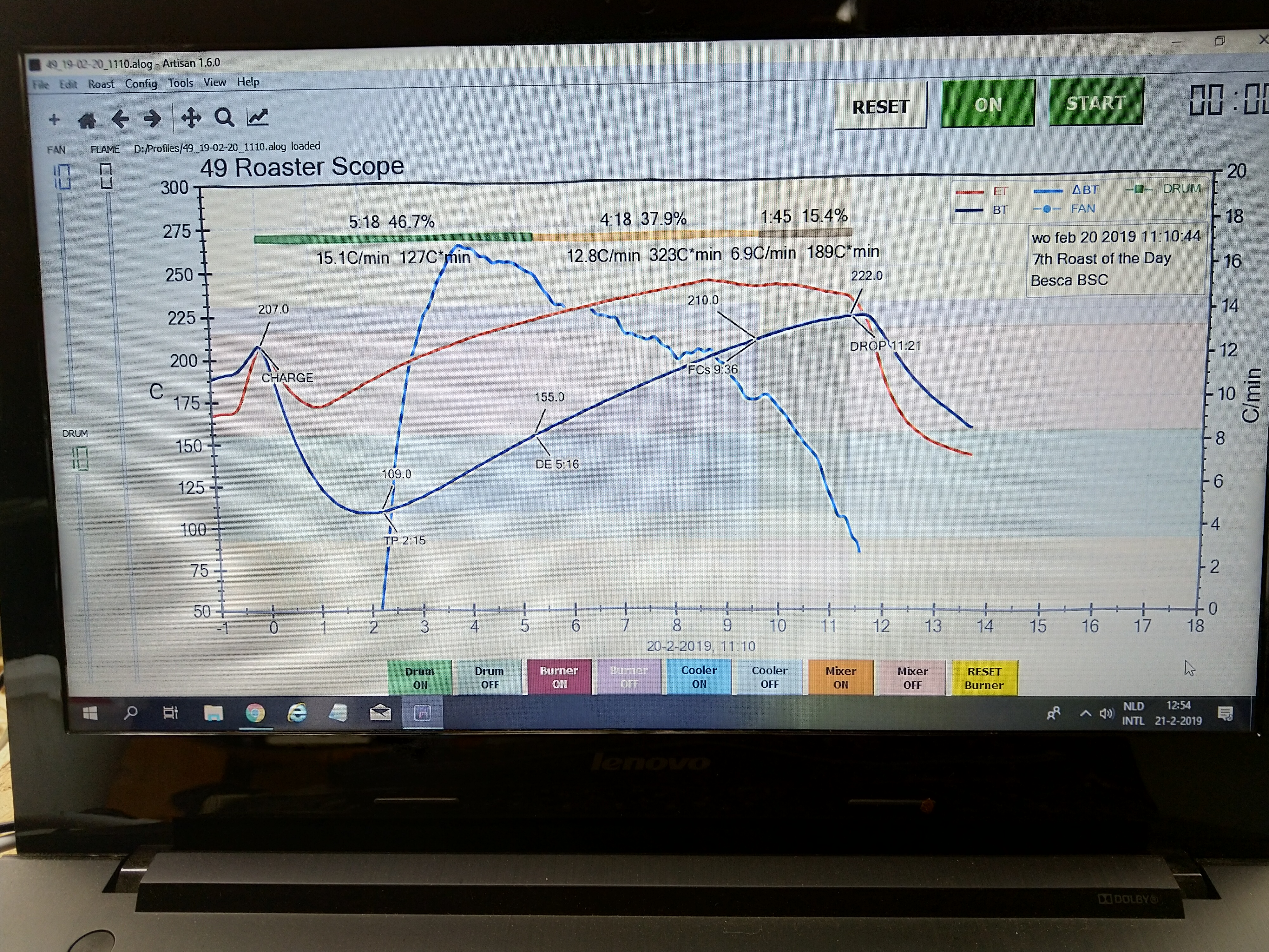

Langere droog& maillard met kortere finish op zeer lage RoR na FC.
Ik geef een lichte gasdip voor FC(12%), pak daarna m'n afwerkvlam (20%) en ga dan op de rem dmv max fan.
1,30 - 2,00 min ontwikkeling aanhouden, 10 tot 20% dev.
Zoals ik al aangaf is dit een iets langer gerekte omni roast. Als je echt op filter wil, en zeker als een beetje zuur uit de pulped natural YB wil behouden kun je naar een wat kortere totale brandtijd. Als je weinig controle over je brander hebt doe je dat simpelweg met kleine batch of hogere drum RPM. Naturals niet zo heet chargen, mijn brander heeft een offset van ca. 15C (zie FC temperatuur)

Zie net dat Marcje een Gene heeft. Minder in de drum bij een Gene zorgt alleen maar voor een slechte branding. Dat ding heeft een heel klein optimaal volume (230-240gr bonen) om mooi egaal te kunnen branden. Eigenlijk is dat ding voor dergelijke doeleinden niet geschikt. Je zou dan minimaal een Quest M3 moeten hebben om zo'n profiel uit te kunnen voeren. Dat is precies wat ik bedoelde met te weinig massa om voldoende ontwikkeling te kunnen krijgen en niet door te schieten. Dat is ook precies de reden dat ik hem destijds (na 700 batches gebrand te hebben) verkocht heb en weer gebrand ben gaan kopen.

De Gene is verkocht en ik brand nu met een 1 kg elektrische Toper Cafemino (die overigens dit jaar te koop gaat komen denk ik…).
Die heater is niet PID geregeld, dus echt aan/uit. Het meest kan ik het profiel beinvloeden met de charge temperatuur en hoeveelheid boontjes. Ik gooi er in de regel iets van 850gr in trouwens. Voor espresso, meestal brazilianen, zit ik voor de totale branding zo’n beetje op een minuut of 13, met een ontwikkeling van plm 20%. Daarbij probeer ik een aflopende RoR aan te houden (heater op tijd uit, klep open). Ik experimenteer niet heel veel met verschillende profielen trouwens. Ik drop meestal op gevoel (kleur, geluid) waarbij de getallen meer een handvat zijn. Ik brand in een onverwarmd schuurtje en dat heeft het (wisselende) weer voor m’n gevoel ook best wel wat invloed op de curve.
Ga voor filter dan maar eens mikken op een wat minder steil profiel en een ontwikkeling onder de 20% dan.
