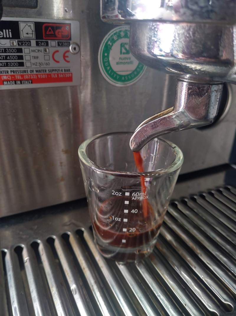

Oeps :oops: :oops: :oops:
Kraantje stond nog dicht.........
De eerst espresso is gezet, die was nog niet geweldig, moet nog even uitzoeken hoeveel gram koffie, maalgraad, enz.

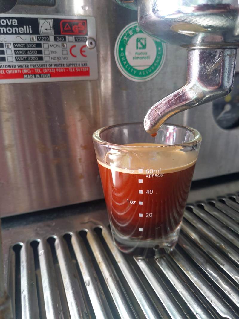

Update,
de eerst drinkbare espresso :)
heb nu 15 gram bonen gedaan, het begint er op te lijken.

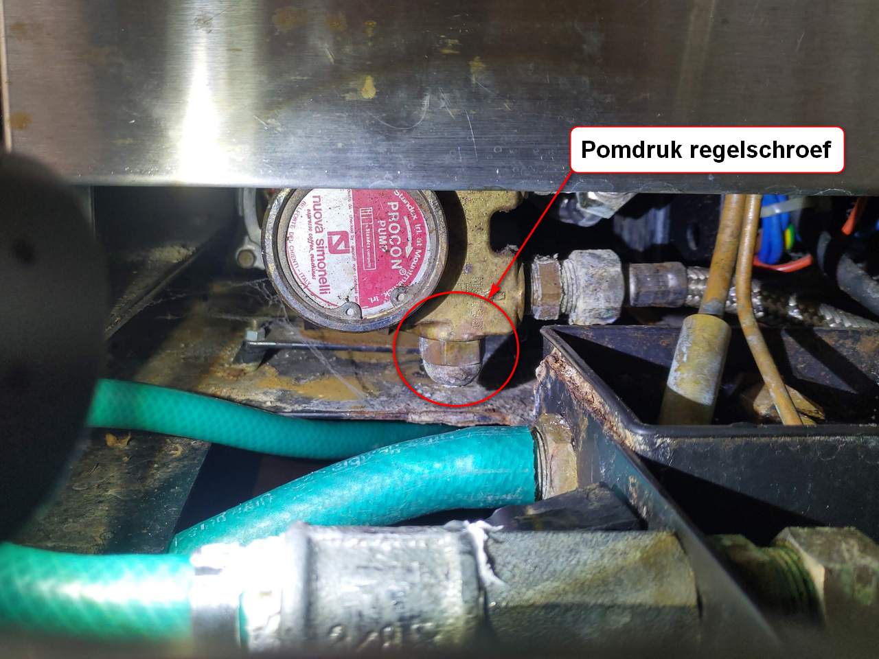

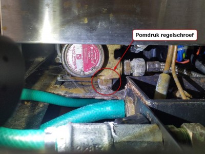

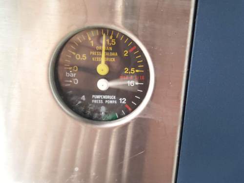

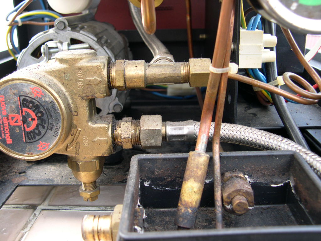

Niet helemaal, je vergelijkt nu een procon pomp in jouw machine met een fluidotech als voorbeeld en die zien er anders uit.
Je klusje:
Kraan dicht, met de zeskant de hele bypass incl stelschroef uit de pomp halen. Een poosje in de ontkalker, oringetje vervangen, smeren en weer terug in de pomp plaatsen.
Espresso op 16bar is vechten tegen de bierkaai, dus ik zou er zeker even werk van maken de bypass gangbaar te krijgen!
