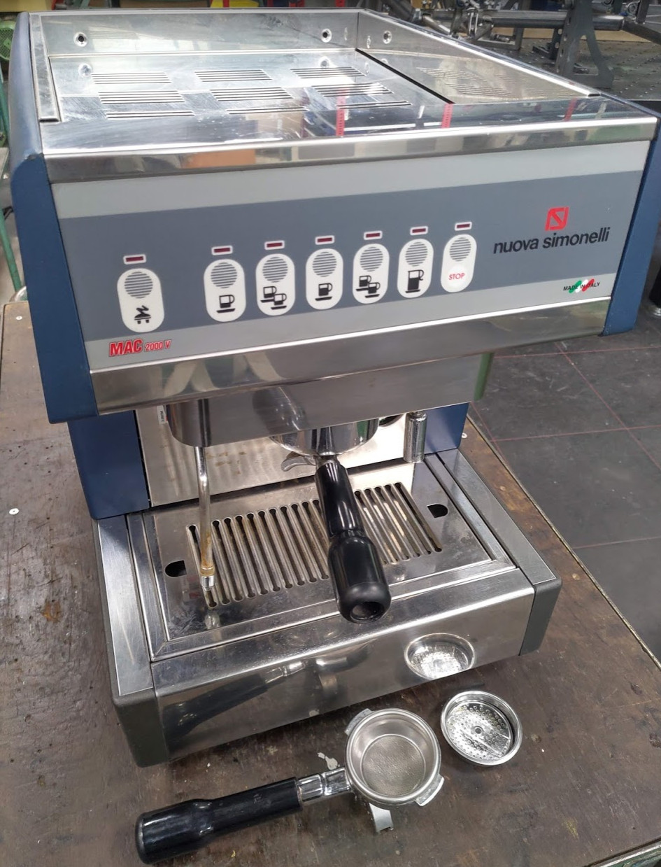

Gisteren bij Jaro een Nuova Simonelli espresso machine opgehaald. Nog bedankt daarvoor!
Ik heb hem aan de buitenkant alvast een beetje schoongemaakt, binnenkort eens aansluiten en testen.

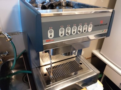

Zo, de machine staat op z'n tijdelijke plek, alles aangesloten en aangezet.
Pomp begint te lopen, voor mijn gevoel redelijk wat geluid. Na een paar minuten ging de LED van de aan/uit knop knipperen en ging er een alarm piepje.
Uitgezet en weer aangezet, dit een paar keer herhaald omdat de LED weer begon te knipperen i.c.m. een alarm.
De boiler werd wel steeds heter en uiteindelijk had ik heet water en stoom.
Machine uitgezet en na een uur weer aangezet, toen begon het probleem met de LED weer!
Wat zou dit te betekenen hebben?
Hier een plaatje van de opstelling zoals hij er nu bij staat.
