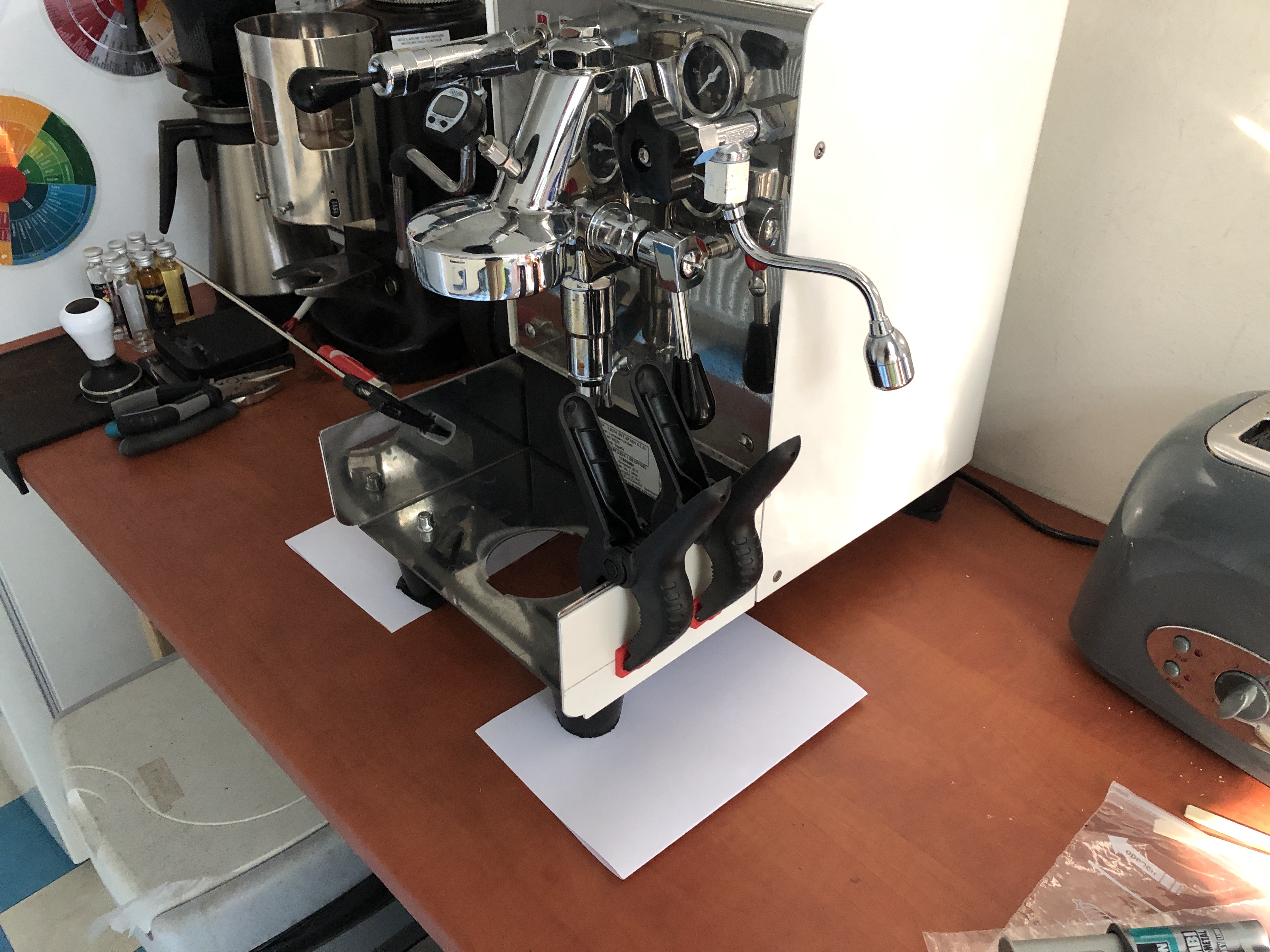

Daar ik, met pas toegepaste interne mods, liever niet de hele machine weer wilde demonteren (en geen lekkere espresso zou kunnen drinken!) heb ik alleen de externe panelen weggebracht. Het stuk van het frame waarop de waterbak ligt, is helaas niet demonteerbaar, dus bij de metaalwinkel te Utrecht heb ik een stuk op maat laten maken (40eu plm, of 20eu voor twee stukken 2mm RVS dat je zelf met een haakse slijper in de juiste vorm masseert). Voordeel hiervan: de trayhouder is nu 'flush' met het grote achterpaneel. Niet dat het praktisch boeit, maar het ziet er wel heel strak uit nu (IMO!). Het stuk meet 163 x 85 x 2mm. De uitsparing aan de voorzijde (voor-onder) is een kwart-cirkel en lipje van radius plm 15mm en 3.5mm. Met karton knip je eenvoudig een mal op maat die je meeneemt.

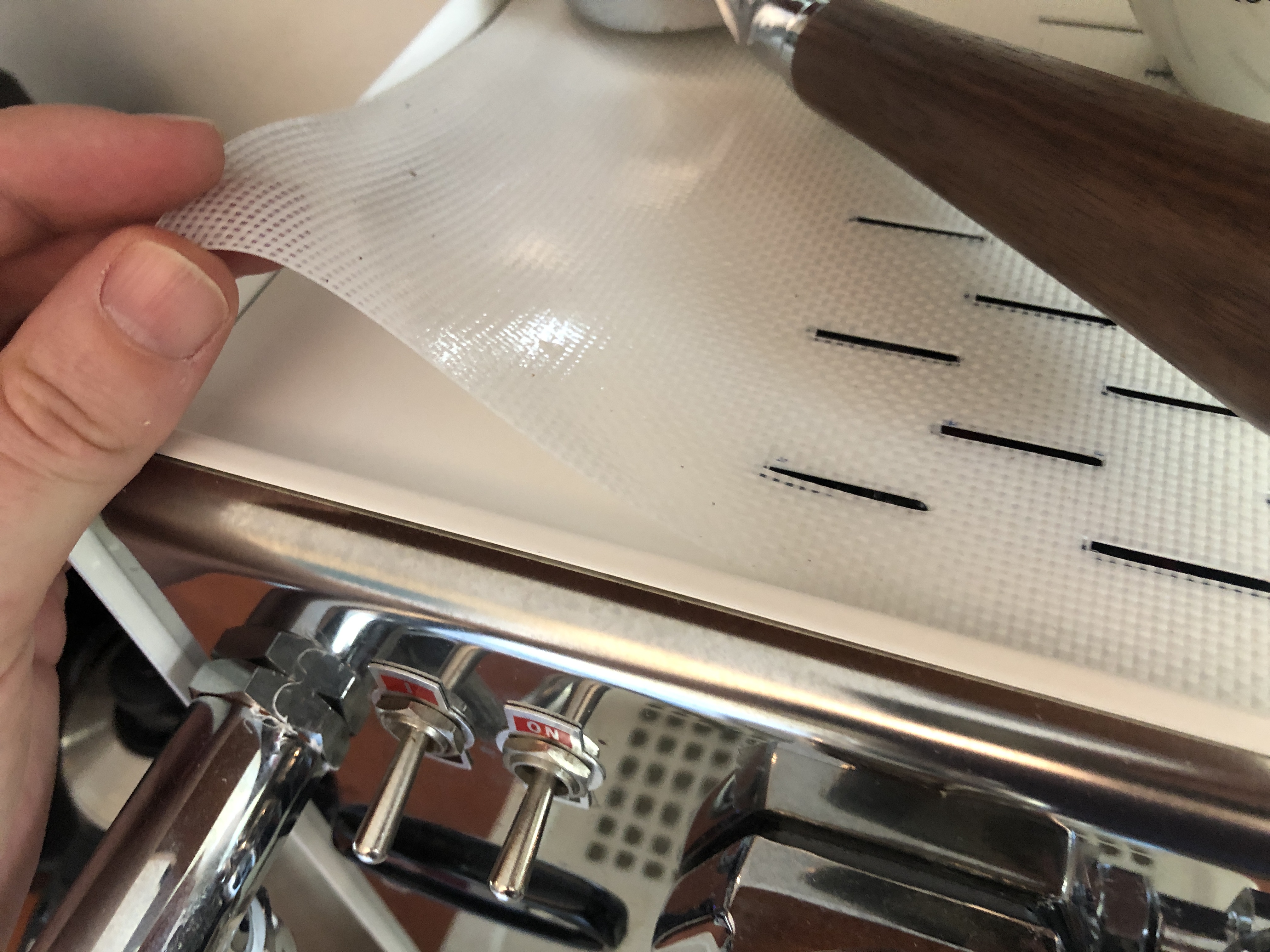

Deze heb ik er later met metaallijm (8eu) op gezet mbv klemmen.

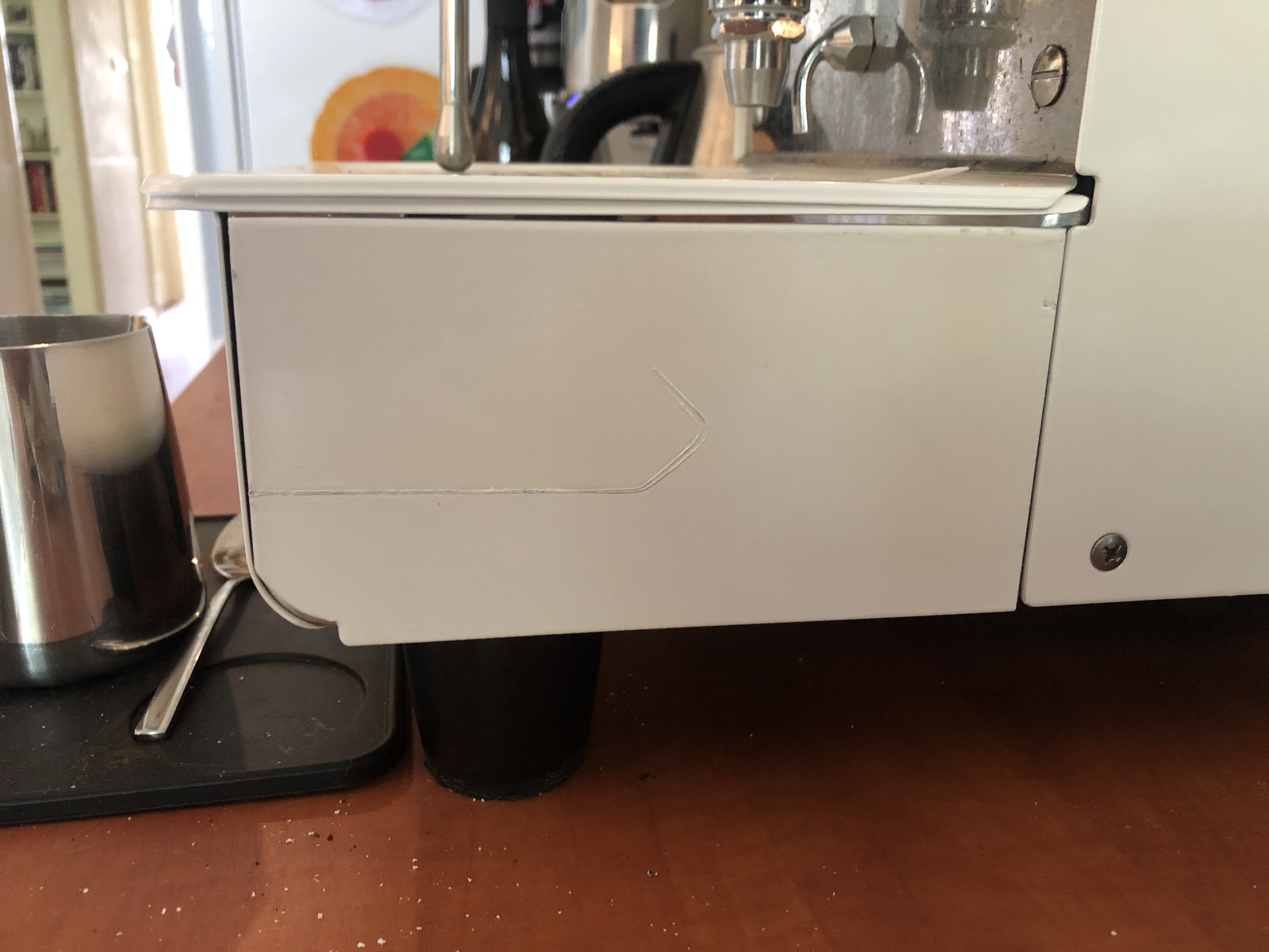

Het stralen en poedercoaten heb ik door Van Rijn in Utrecht laten doen, dit koste me 40eu. Mogelijk is hier iets afgegaan gezien de extra panelen een kras bevatten. Ik heb hier duidelijk aangegeven welke kanten buiten moesten maar geef dit, als je het gaat doen, op papier mee, want het lijkt me intens werk. De kleur is RAL9010 en met satijnen finish, net zoals de Marzocco's

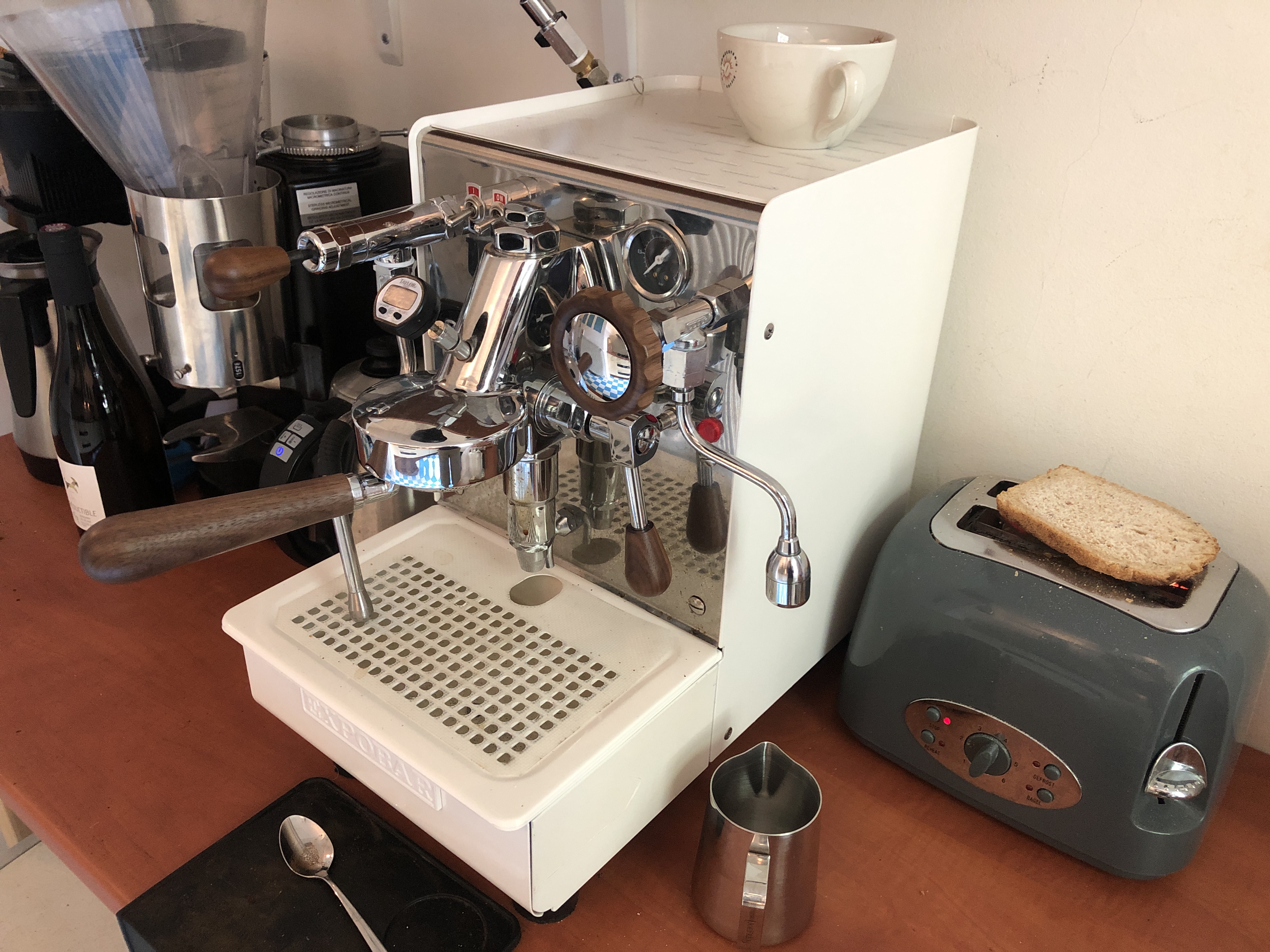

En, als je toch bezig bent, waarom niet ook wat houten accenten toepassen...
Om het geluid wat te dempen en je laklaag te beschermen kan je siliconen bakmatten kopen en met een stanleymes en 8mm leerpons bewerken om het passend te maken. Het is niet alleen stiller voor je huisgenoten als je kopjes erbovenop plaatst, maar het geeft ook een luxer, degelijker gevoel. Deze matten heb ik bij de Betsies voor 14eu gehaald. Voor de driptray is het handig om de vorm te traceren op een A4 met stiften en daarbovenop de nieuwe te-punchen mat legt. Leerponsen zijn bij de pipoos voor 8eu te krijgen.
