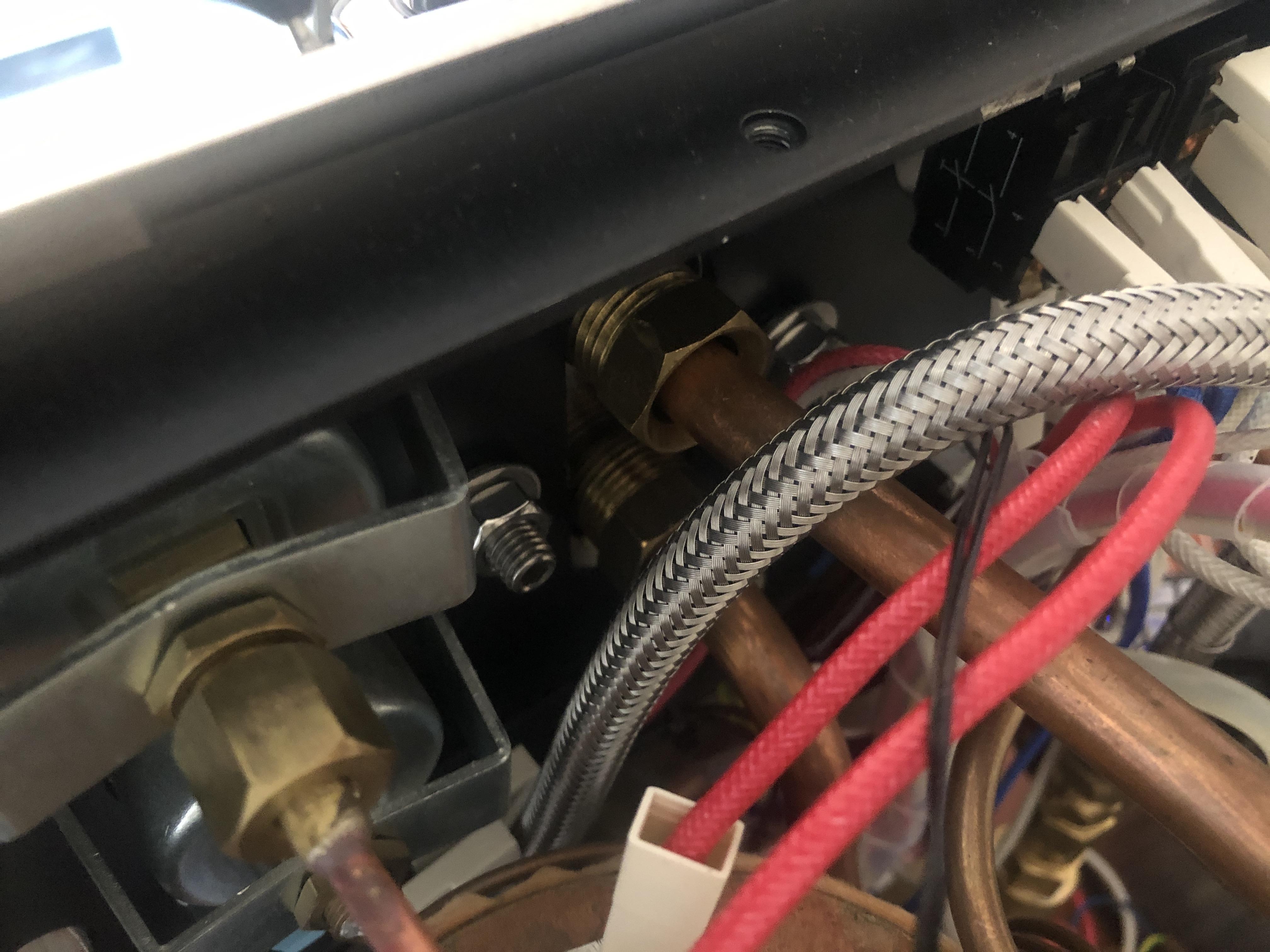

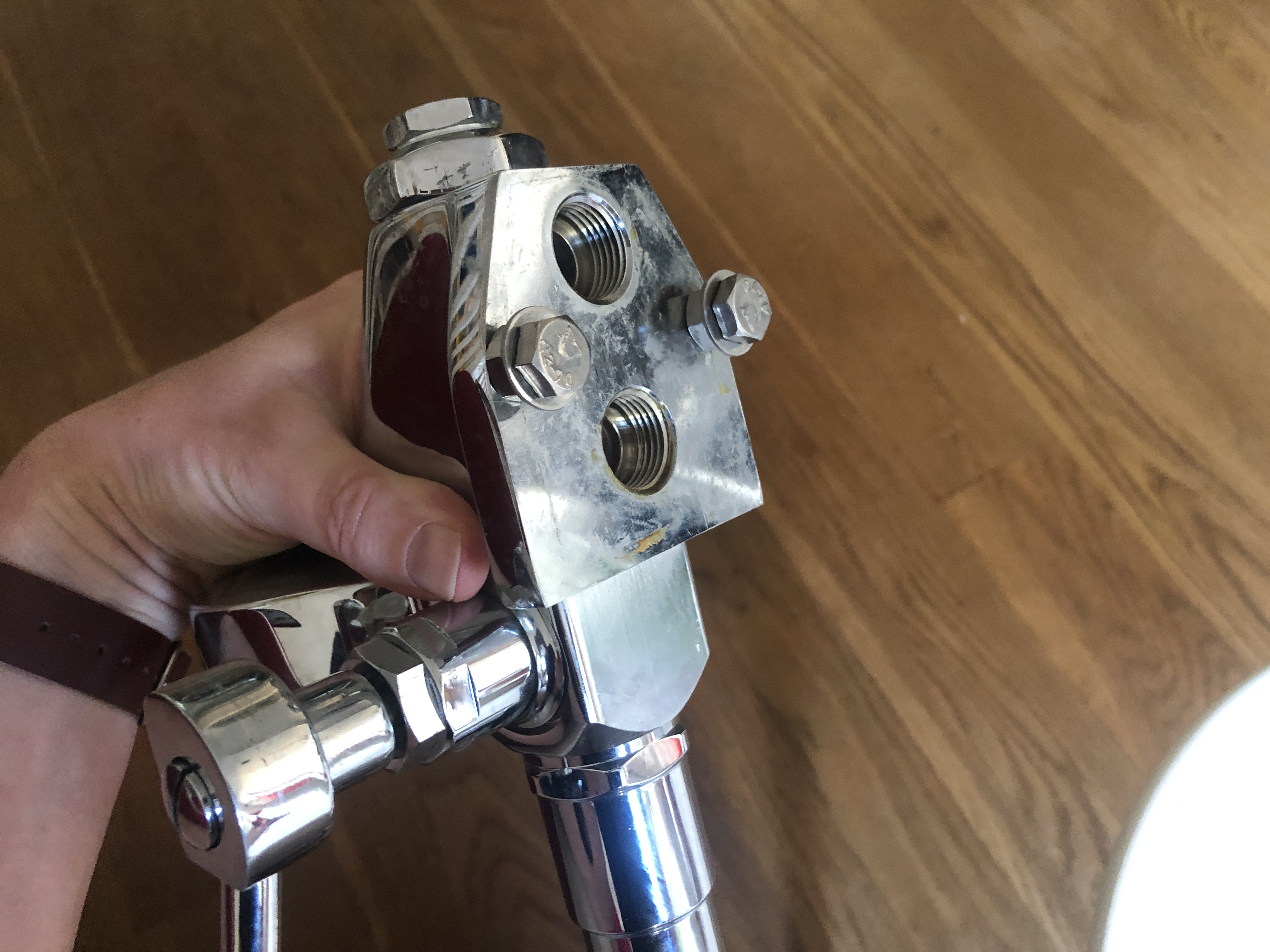

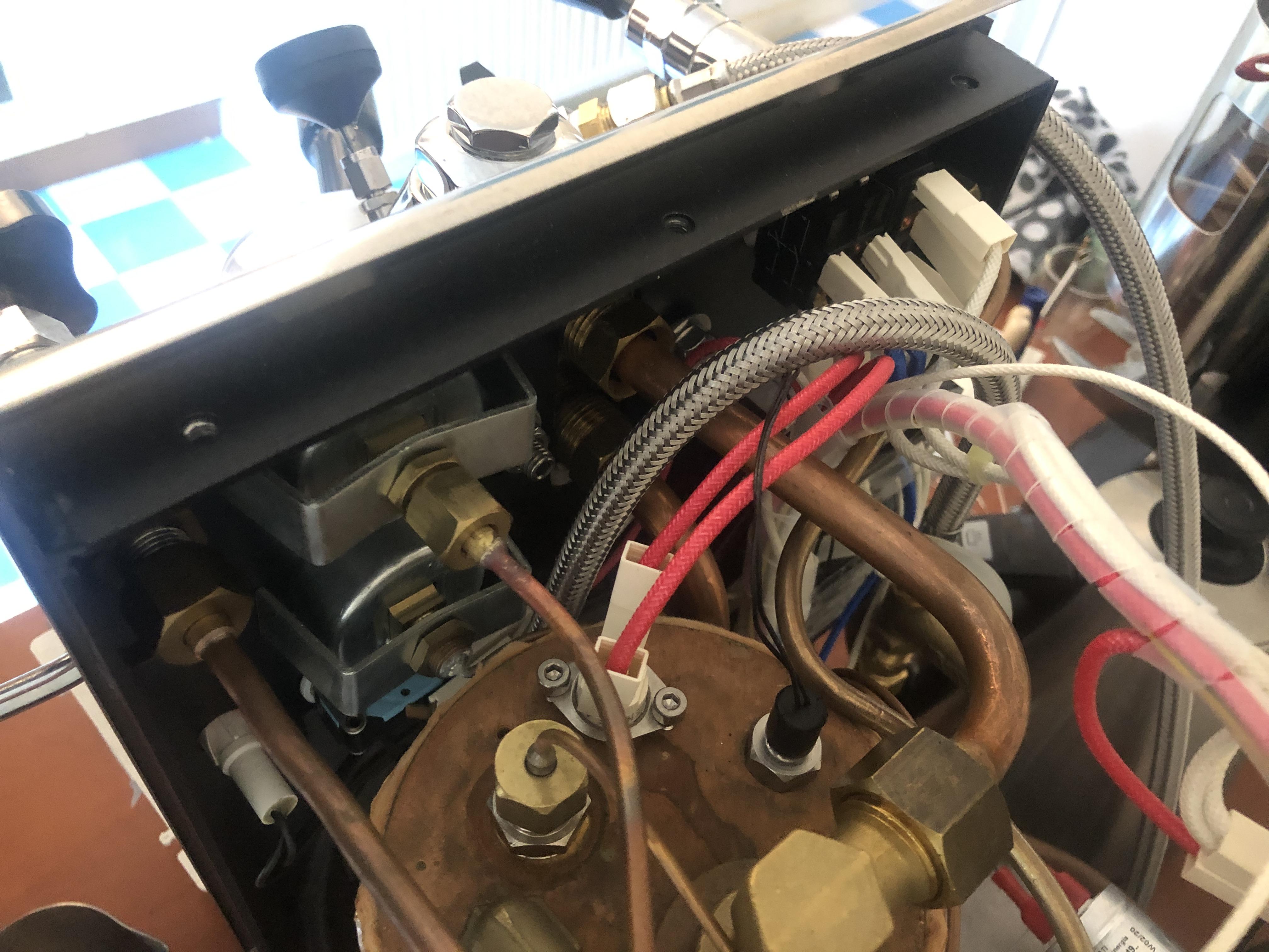

Voor het vervangen van de E61 groep heb je een 13 en 21mm steeksleutel nodig - zorg dat er geen druk op de leidingen zit want anders krijg je een waterballet. Houd sowieso een handdoek bij de hand om druppels op te vangen. Zie hier een filmpje van whole latte love over het los- en vastkoppelen van een E61 groep. Het is een gepriegel zoals je hier op mijn foto kan zien want het zit overal tussen. Expobar heeft (naar mij gezegd is) als enige fabrikant boutjes gebruikt om de groep aan het frame te bevestigen dus bij een nieuwe groep zitten die niet - je moet dus zelf moertjes fixen. Spacers kan je hergebruiken. Ik heb het koploze boutje in de groep bevestigd met loctite voor de zekerheid. Draai de 21mm verbindingen van de koperen leidingen ECHT goed aan, ik moest deze 3x vaster draaien tot ze echt niet meer verder wilden draaien. Toen ook geen druppel water meer er uit zien lopen.

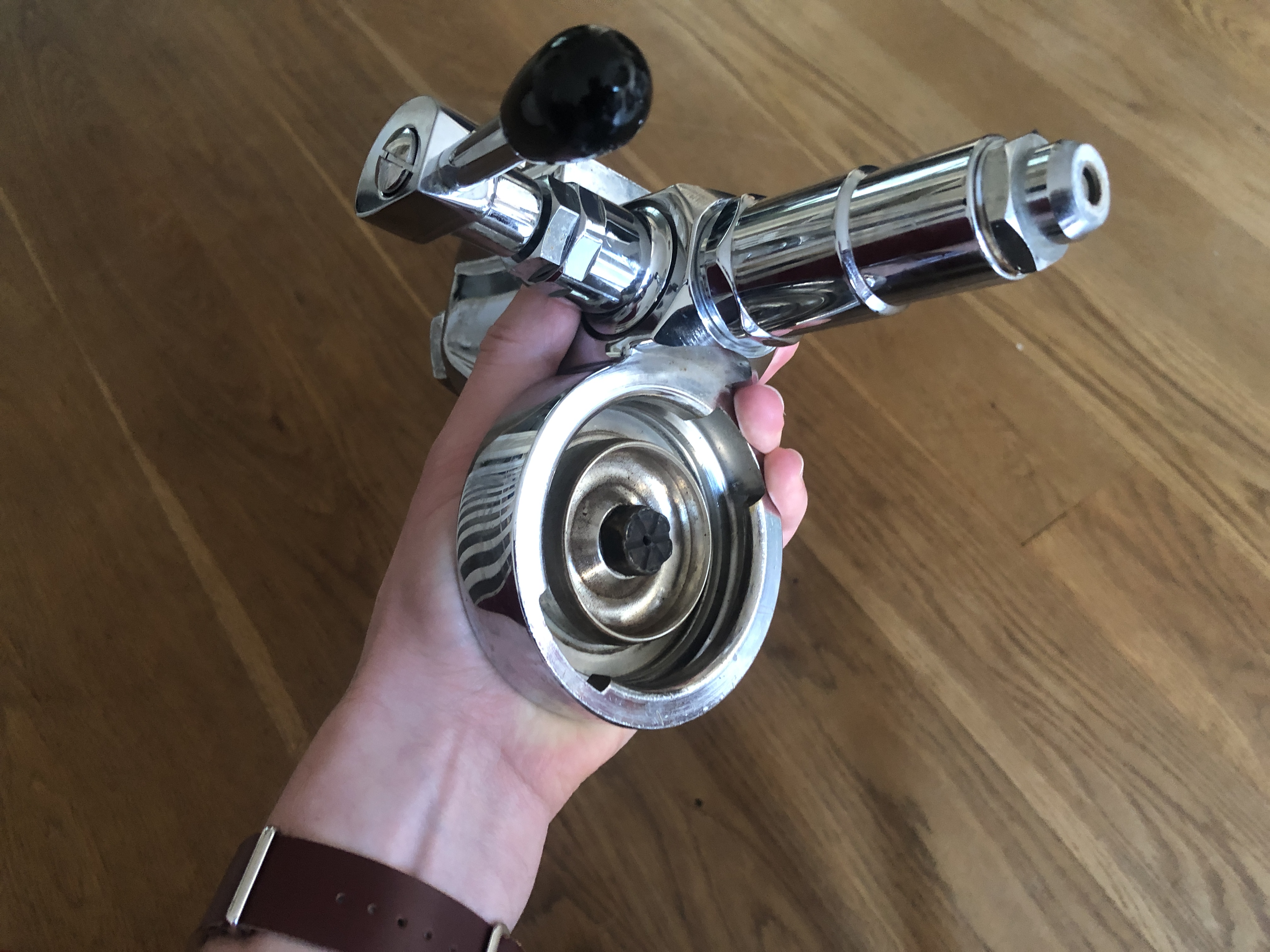

Zie onderaan ook de onderkant van mijn oude expobar E61 kop, je ziet de geulen en de sproeikop. Heel een ander verhaal in vergelijking met een reguliere onderkant. (Wat me hier verder opviel (maar is een andere discussie) is hoeveel ruimte er tussen de sproeikop en douchescherm zit - dit gokte ik op 2mm. In iteraties van de Decent espresso kop is die afstand van 0 naar 2mm gegaan en mensen rapporteren daar meer body in de cup. Toch best grappig dat ook dat van invloed is...)
(Hiernaast is de hendel ook een stuk groter - niet echt van invloed op je espresso, maar het maakt het wel een 'beefier' ervaring om espresso te maken.)
