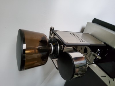

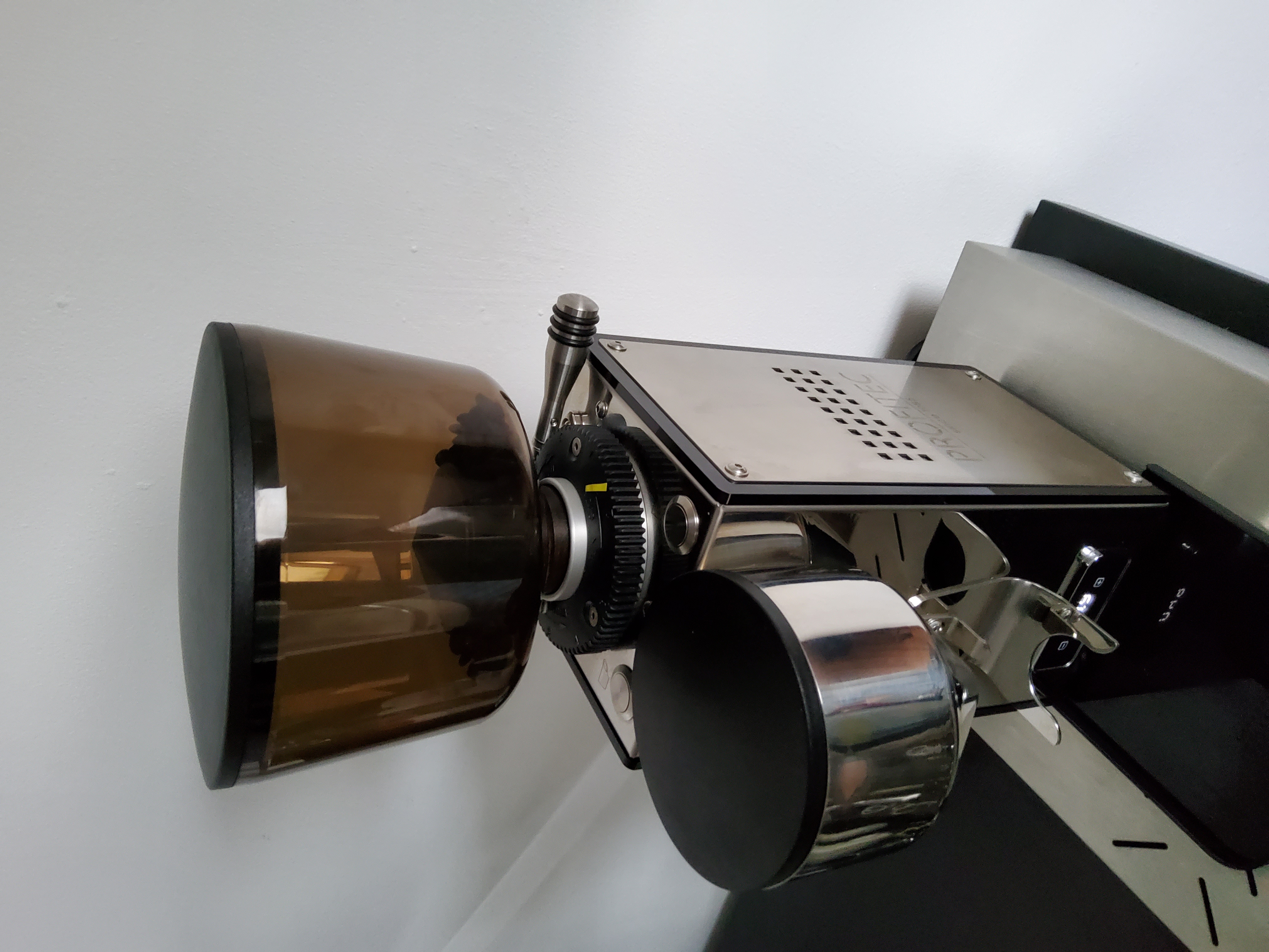

Moment of truth...
Boontjes in de hopper.
Gele tape markering voor nulpunt op 6 uur.
Wormdraaiwiel enkele omwentelingen groffer...
switch ON
Fluffy maalsel ☺️
Ze schittert nu weer van binnen & van buiten.
