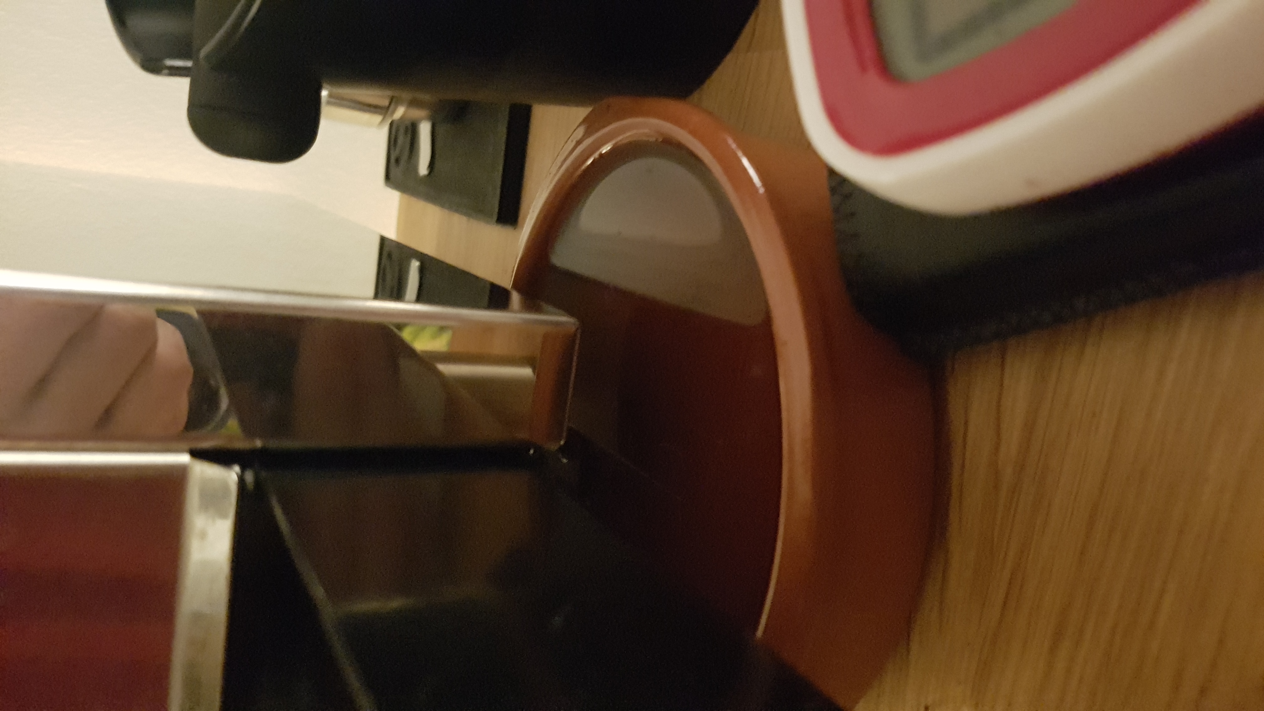

Vanochtend was het weer raak. Sinds laatste keer heb ik wat bakjes onder de machine staan, en deze was helemaal vol :shock:. Maar niks op de tafel dus het was een succes. Dit was overigens zonder lekbak, want die stond op het aanrecht te drogen. Het viel me wel op dat gisteren een enkele keer de pomp opeens aansloeg terwijl er geen koffie gezet werd. Kan het zijn dat dat dan tot overvulling van de boiler leidt, wat vervolgens een probleem geeft als de boiler weer afkoelt?
Het water in het bakje was trouwens behoorlijk bruin en er zat wat bezinksel onderin. Een beetje zoals het water wat normaal in de lekbak ligt...
Enig idee waar ik het nu zou kunnen zoeken? Mijn machine is zo'n 5 jaar oud, dus garantie heb ik al lang niet meer
