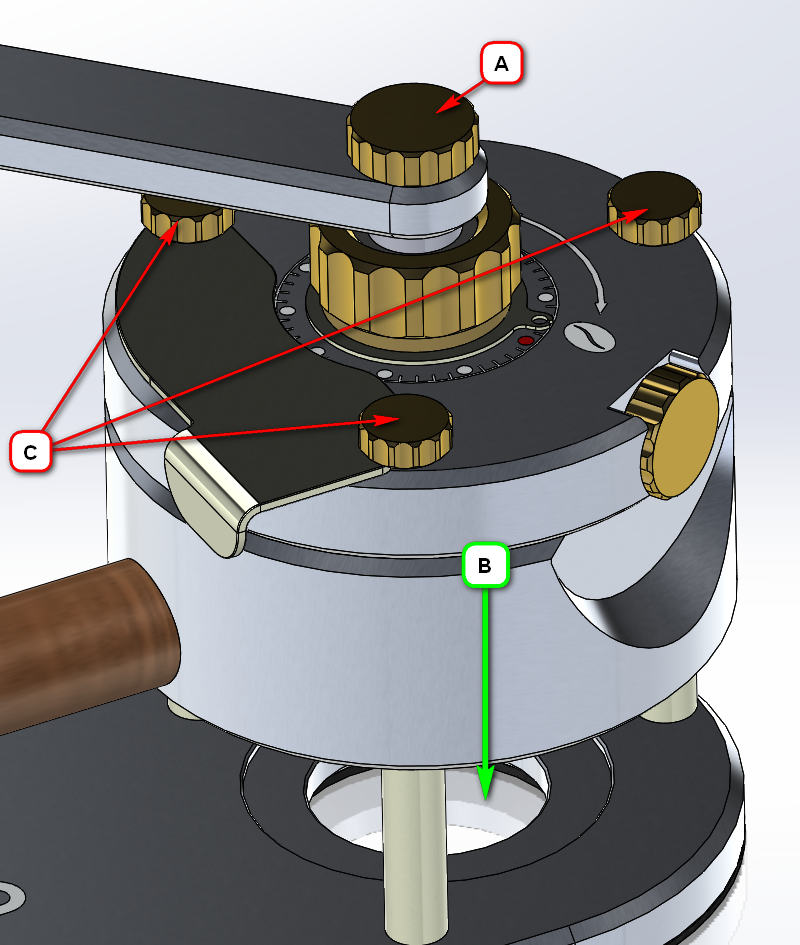

bobbee schreef:Probeer een handmaler te ontwikkelen die makkelijk te reinigen is
Makkelijk reinigen is inderdaad een vereiste,
Als je bout A verwijderd dan kan de slinger er af, (deze zit op een vierkant gedeelte van de as) dan kan de as met de middelste maalschijf er naar beneden uit, schoonmaken is dan al mogelijk, wil je het bonen reservoir ook schoon maken dan moeten de 3 bouten C verwijderd worden, dan pak je de bovenplaat er af. Het mooie is dat de maalinstelling niet aangetast wordt.
Ik heb besloten om hem toch eerst maar zo te gaan maken, dan krijg ik er gevoel in. Daarna kan ik eens goed nadenken over een vertraging, 2:1 3:1 of misschien nog meer.
