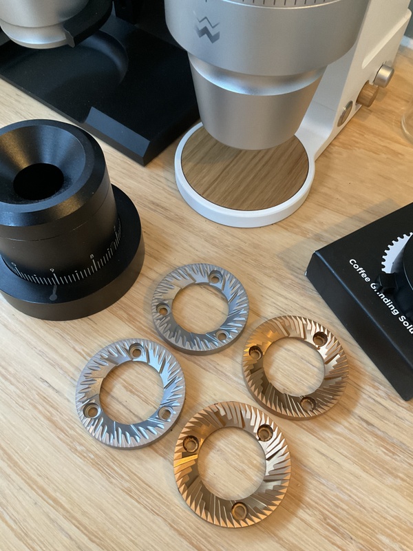

Madencio schreef: do 14 apr 2022, 20:09 Zijn er mensen die hebben geëxperimenteerd met andere schijven i.p.v. de standaardschijven in de XL? Ik vind het moeilijk om 65mm schijven te vinden voor deze maler. Hoor graag jullie bevindingen.
Ik heb de de schijf drager een fractie laten uitslijpen waardoor er nu ssp schijven in zitten. Het is niet hoe het hoort, maar ik zie na een paar maanden nog geen problemen ontstaan. Ik heb er nu mp schijven in zitten. Ik heb ernaast ook hu geprobeerd en heb net cast silver aangeschaft wat vermoedelijk de blijvers worden.
zo zo dat zijn heel wat prijzige schijfjes. benieuwd naar die cast burrs!

Heb je foto's van de SSP in de Eureka? Gaaf dat je ze passend hebt gekregen met goede resultaten.
Hier net de Cast eruit en nu weer de MP in de maler. In mijn setup nu de meest ideale burr maar indien ik een maler had zou ik zeker de Cast kiezen, zeer goede allrounder.
Uiteindelijk niet voor de echte Lab Sweet 807 gegaan dus weet niet of ze wat betreft smaak echt overeenkomen met de 80MM versie van Ditting.
Op de foto de HU en Cast.

Madencio schreef: ma 04 jul 2022, 09:04 Zeker tof! Ik bewonder de inspanning om er toch nog de schijven in te laten plaatsen, zelf ben ik niet zo'n held dus ik laat ze maar gewoon zo.
Ik ben ook niet zo’n held hoor. Ik heb een professional met een draaibank gevraagd het te doen. Het was volgens hem een fluitje van een cent dus hij was blij met een flesje wijn ervoor.
