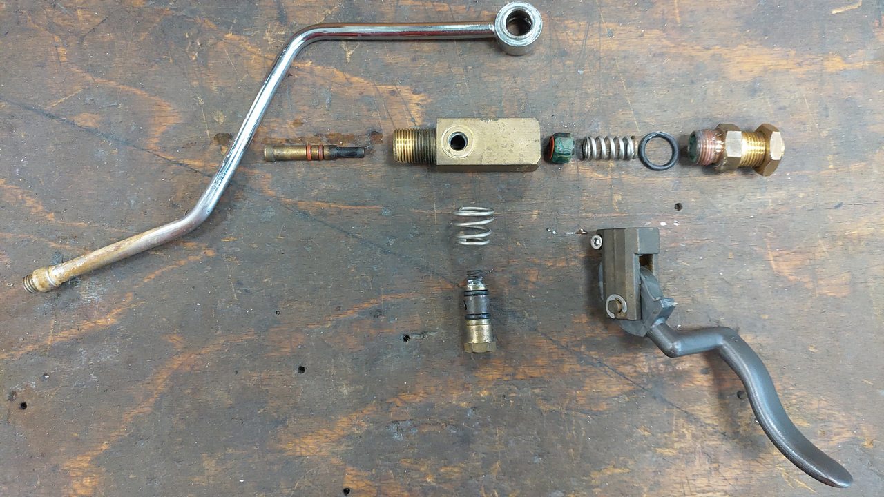

Bedankt voor de opheldering, stelschroef leek hetzelfde vandaar dat ik dacht dat de afgebroken was.
Misschien beter meteen de hele machine demonteren en schoonmaken, opknappen en defecte onderdelen vervangen.
Ik neem hem dinsdag mee naar de zaak en ga er toch maar eens aan beginnen.

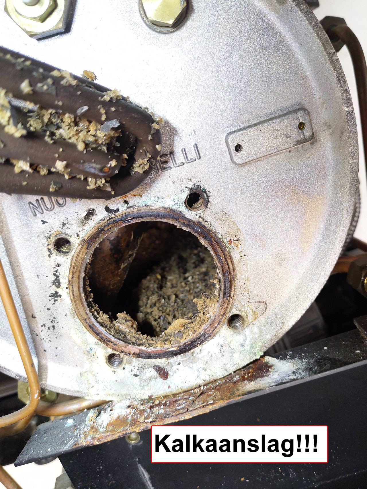

Vandaag de stoute schoenen aangetrokken en de machine (bijna) volledig gedemonteerd.
Als eerste wil ik zeggen dat het allemaal best goed in elkaar steekt, alles is goed bereikbaar en netjes gemonteerd.
Dan nu de eerste problemen.
Naast de grote hoeveelheid kalkaanslag, waar Jaro mij al voor gewaarschuwd had zijn er ook een paar lekkages.
Klakaanslag, er ligt een dikke laag onder in de ketel, de rest zal niet veel beter zijn, moet ik nog controleren.

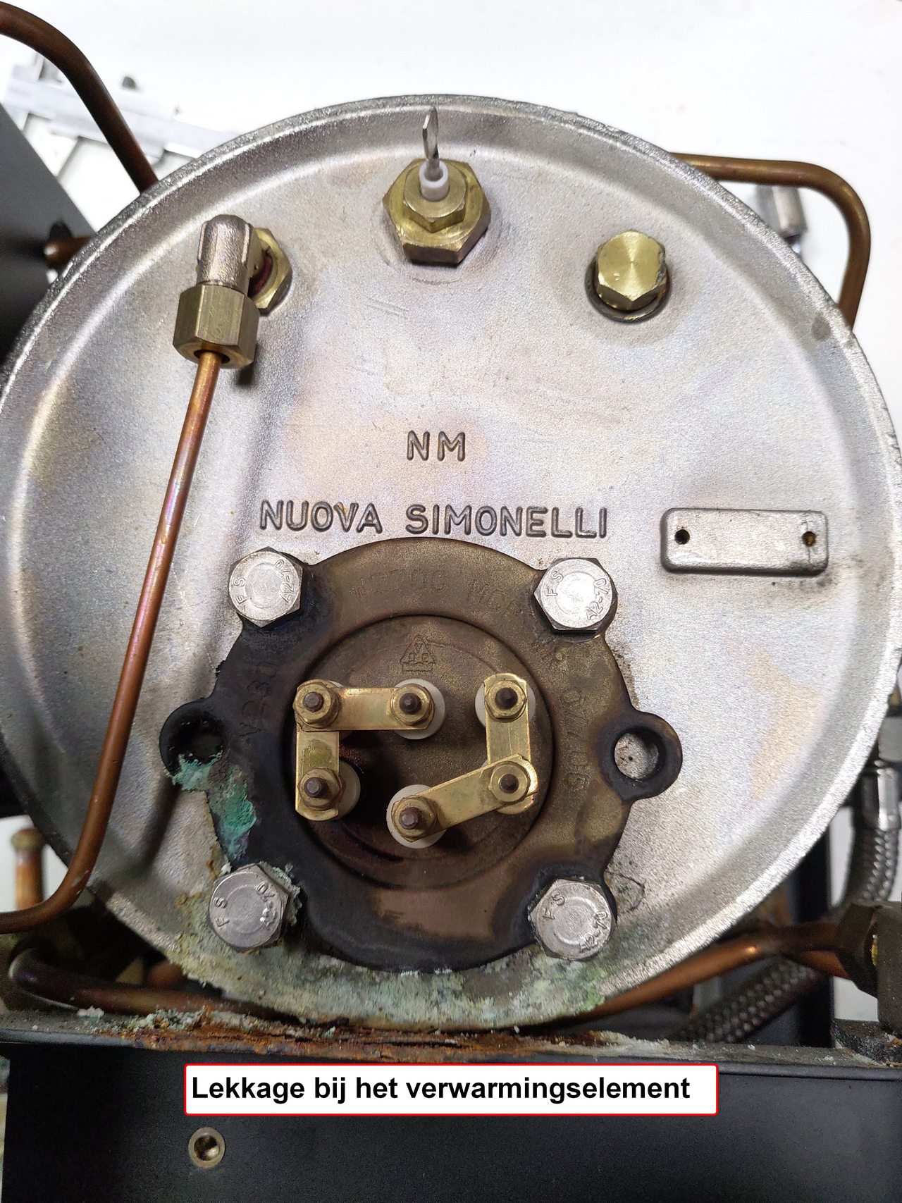

Lekkage bij het verwarmingselement, ik vermoed dat de bouten wat te los zaten en nagetrokken moesten worden.

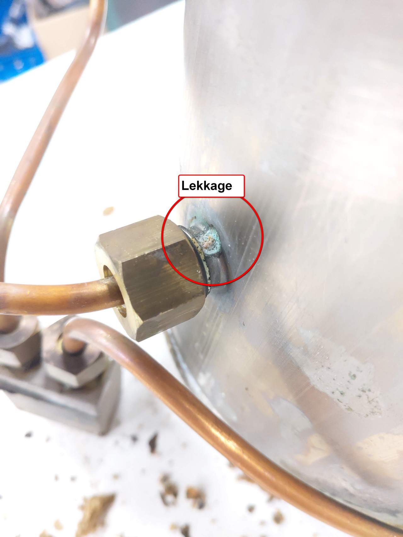

klein lekje bij de soldering naar een T-splitsing pijpje.
Schoonmaken en opnieuw solderen

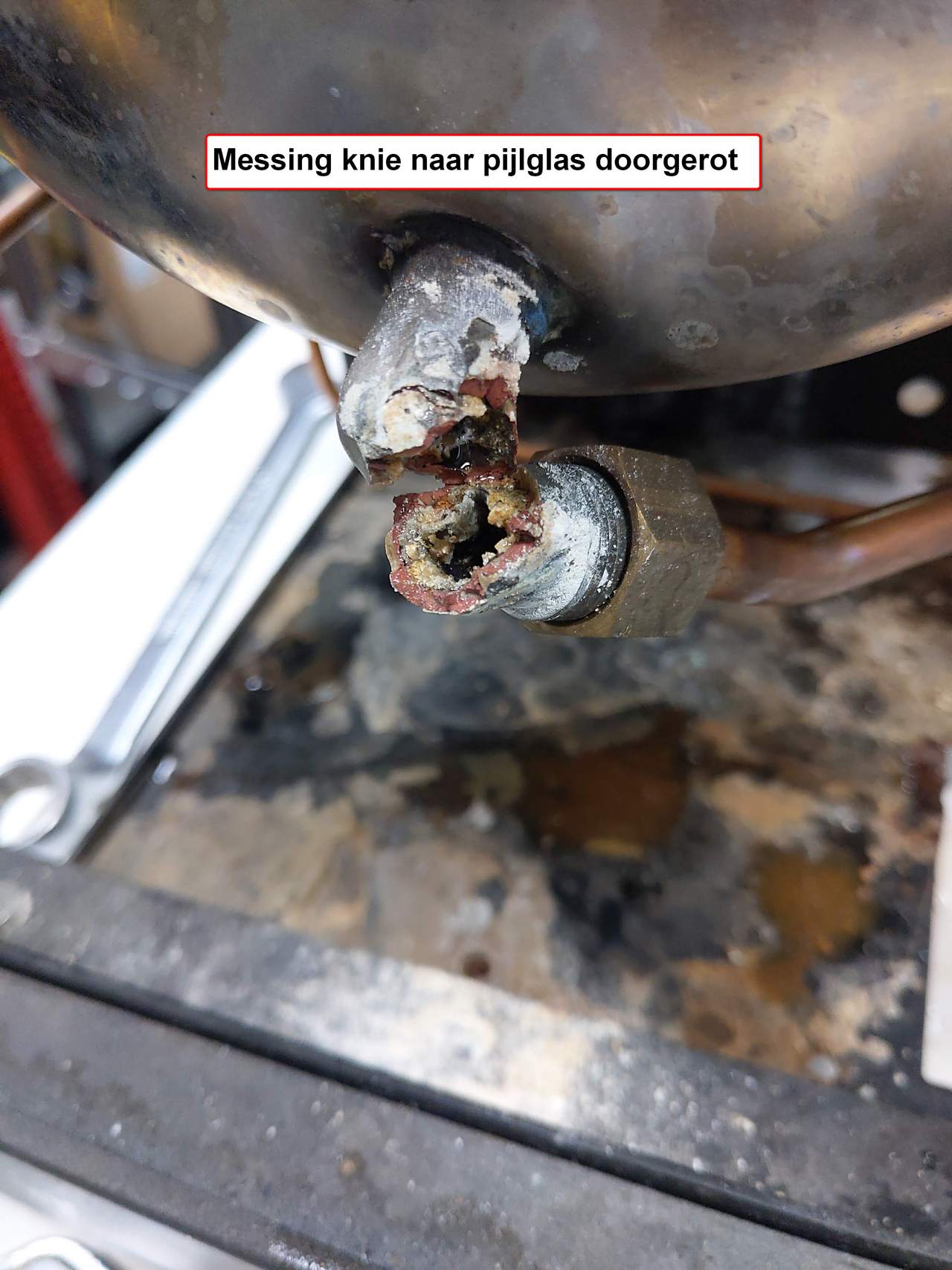

Doorgerot kniestuk naar het pijlglas.
Nieuw kniestuk in solderen.

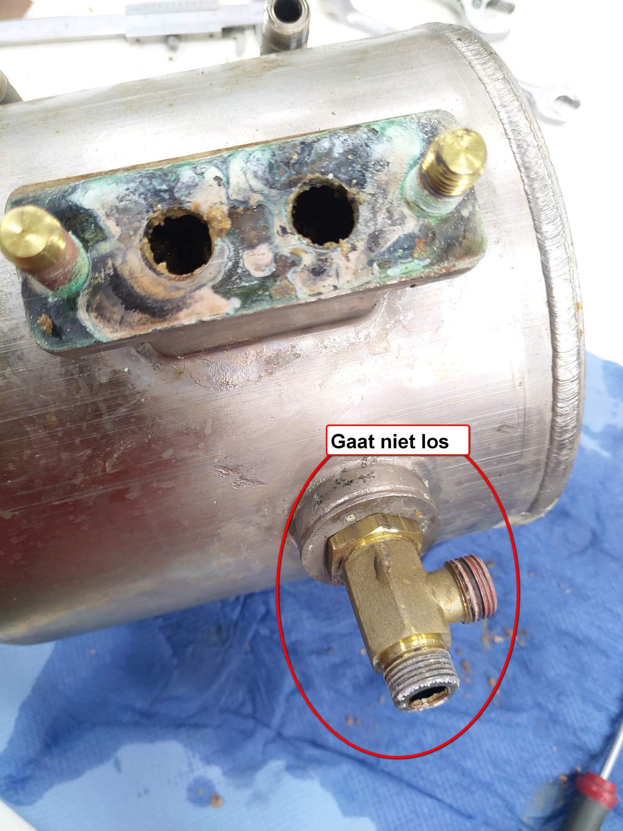

Deze krijg ik nog niet los!

De lekkage en het nieuwe kniestuk ga ik met zilver hardsolderen.
Ik heb nog geen pasklare oplossing om het T stuk los te krijgen, misschien de ketel wat warmstoken zodat er wat speling komt, nog even over nadenken.

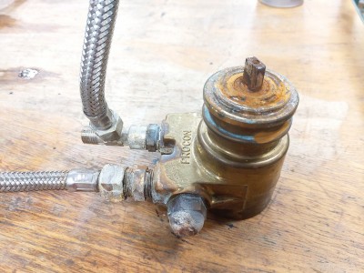

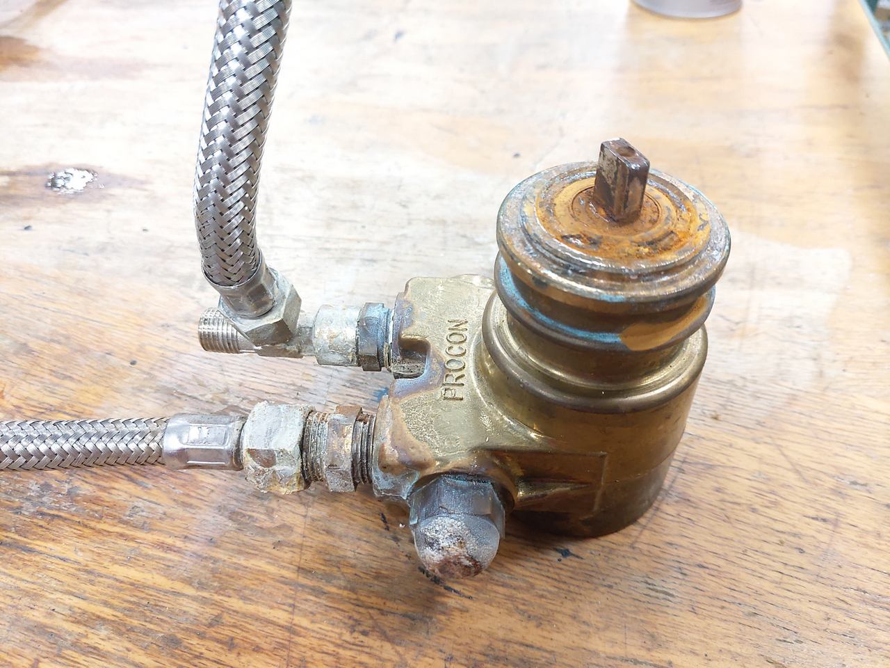

Nu op zoek naar een goed adres voor alle pakkingen, en een revisie set voor de pomp, deze heeft wat lekkage.

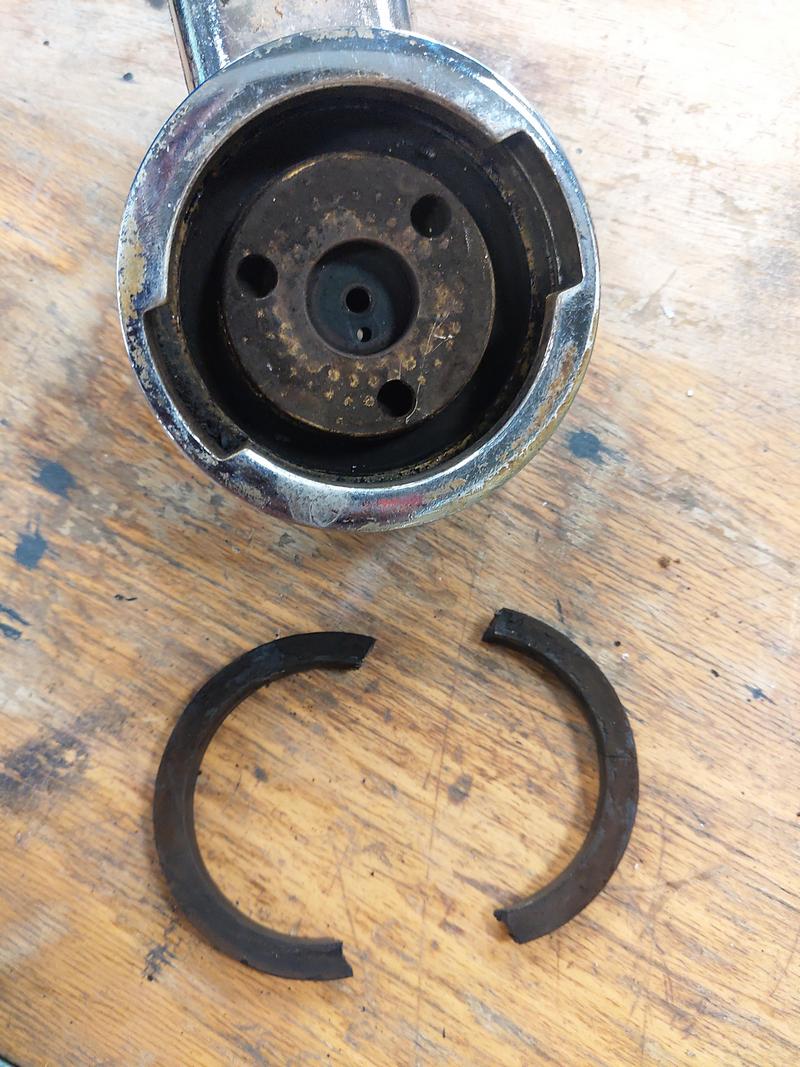

de pakking van de portafilter is ook behoorlijk uitgehard, dus die is ook aan vervanging toe.

Pomp heb ik uit Duitsland gehaald bij Gastroeder. 65 incl btw, pomp plus simonelli filterdrager rubberen ring en verzending.

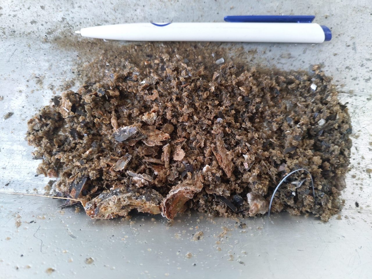

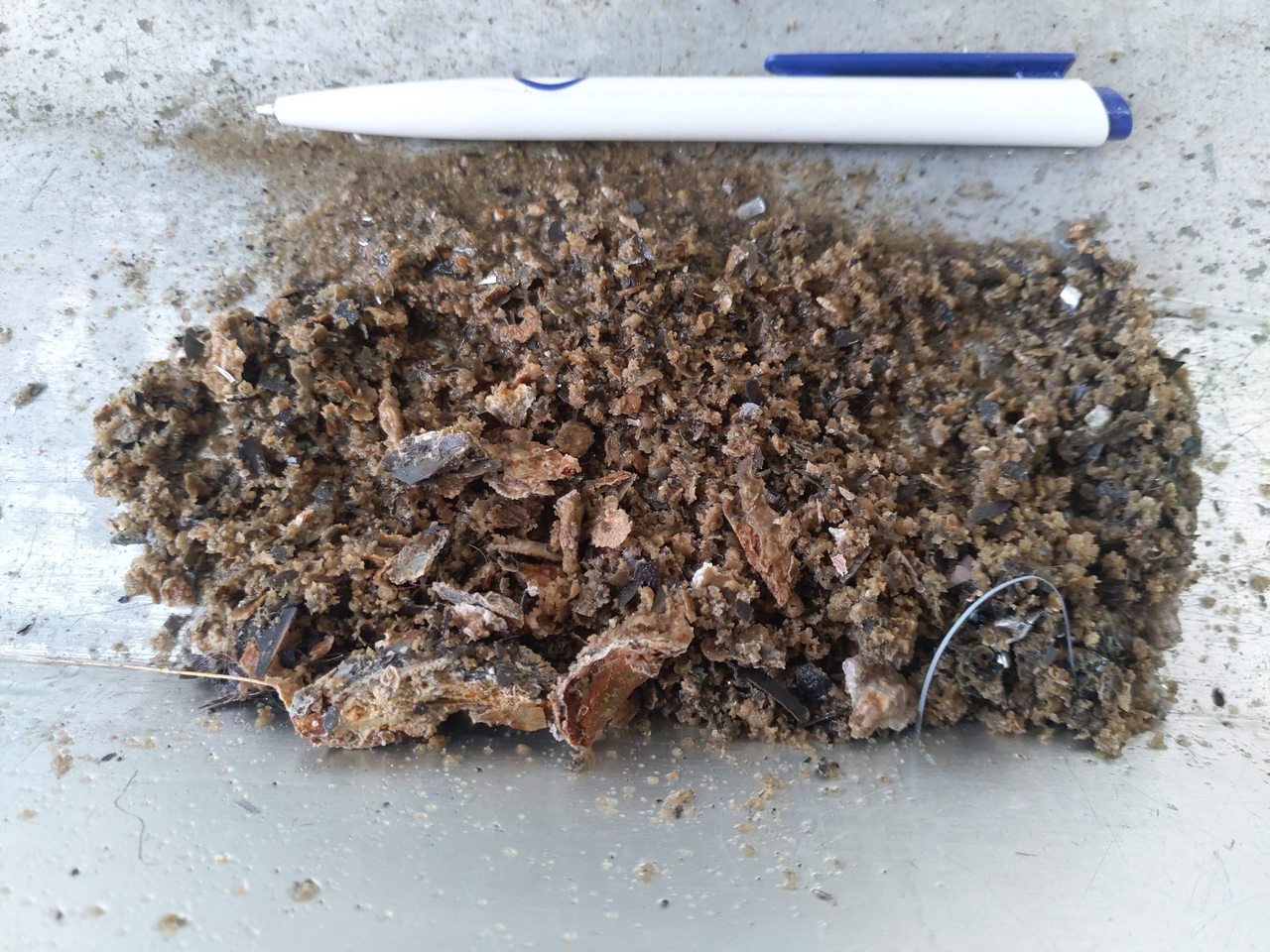

Hier een plaatje van een groot gedeelte van de kalk.
De boiler is van koper.
