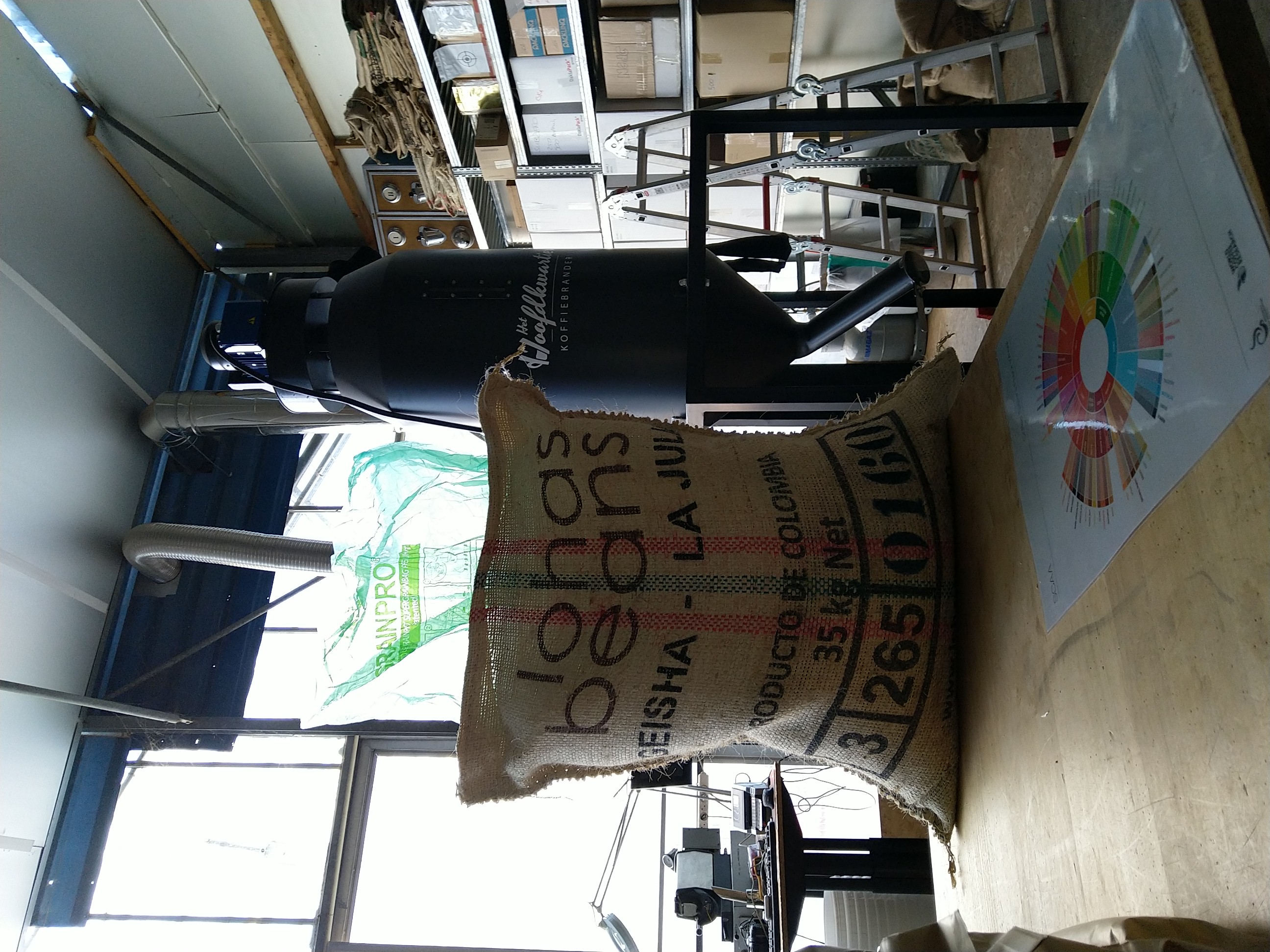

Henrom schreef:Was van plan om op basis van dit concept een ontwerp te laten maken. Die max 500 eur kost en geschikt is om badges van ca 5 - 6 kg snel te destonen.
Princiepe van een destoner is simpel. De stuiver creëerd een onderdruk in de emmer dus ook in de zuigmond. De zuigkracht van de stofzuiger is instelbaar. Schroef deze op tot de boontjes opgezogen worden. Om dat de oppervlakte in de emmer groter is dan de oppervlakte van de zuigmond valt deze in de emmer en verdwijnt niet in de stofzuiger.
Ik begrijp niet dat een beetje destoner duizende euro's moet kosten. Tuurlijk moet er verdient worden, maar dan toch.

Henrom schreef:Tot nu toe niets maar werkt perfect. Heb een test badge met paar steentjes.
Heb wel een filmpje maar die kan ik blijkbaar niet uploaden
als je een linkje doet zoeken we zelf wel verder, zou mooi zijn als je de hele constructie zou tonen?!

@3aan schreef: za 16 mar 2019, 01:32zou mooi zijn als je de hele constructie zou tonen?!
Ik vind het ding slim gemaakt maar niet mooi. Hoeft ook niet. Als het maar steentjes weghaalt.
Zou het ding mooier worden als je het zo maakt dat je de hele constructie ziet, zoals de Eiffeltoren? Misschien wel, maar dan zuigt het ding tengevolge van al die openingen geen boontjes meer...

Even voor de duidelijkheid, je bedoeld mijn constructie?
