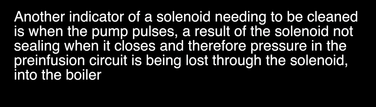

244screen snapshot van een van de filmpjes over hoe onderhoud te doen aan je machine:

246Soms gaat de pomp even aan en dan even later weer etc
Kan vuiltje in de NRV zijn, vanuit de watertank. NRV eruit, schoon erin, klaar. Of vervangen. Ik heb er een custom made van Kafko in.
Kan ook lekje zijn maar is het hier zo te horen niet.
Kan ook solenoid zijn, misschien water te kalkrijk of te zuur. Solenoid schoonmaken of vervangen, bestaat filmpje over.
Is allemaal vrij basic.
