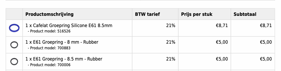

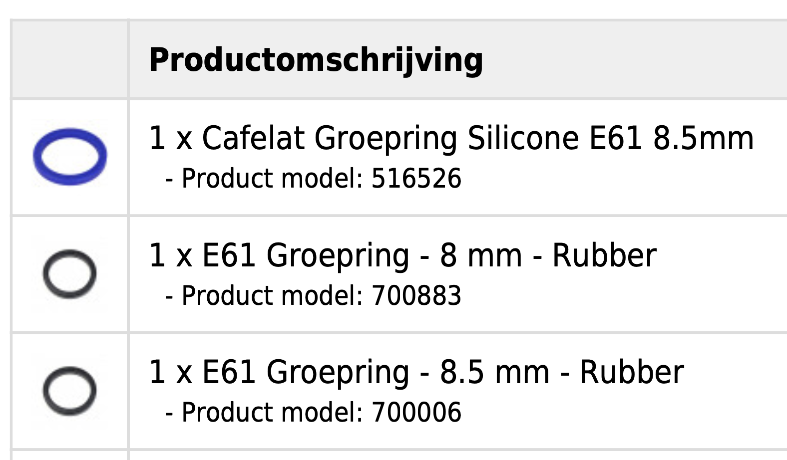

Als je je portafilter naar je gevoel wel erg ver naar rechts moet trekken zou je dus ook eens een nieuwe ring kunnen proberen. Gewoon die van de E61 bestellen.
https://www.vanpommeren.nl/index.php?ro ... 0groepring
Ik heb net een paar verschillende maten daarvan besteld. De dikkere van de Cafelat ook want als die iets te dik is dan veert die toch wel mee.
