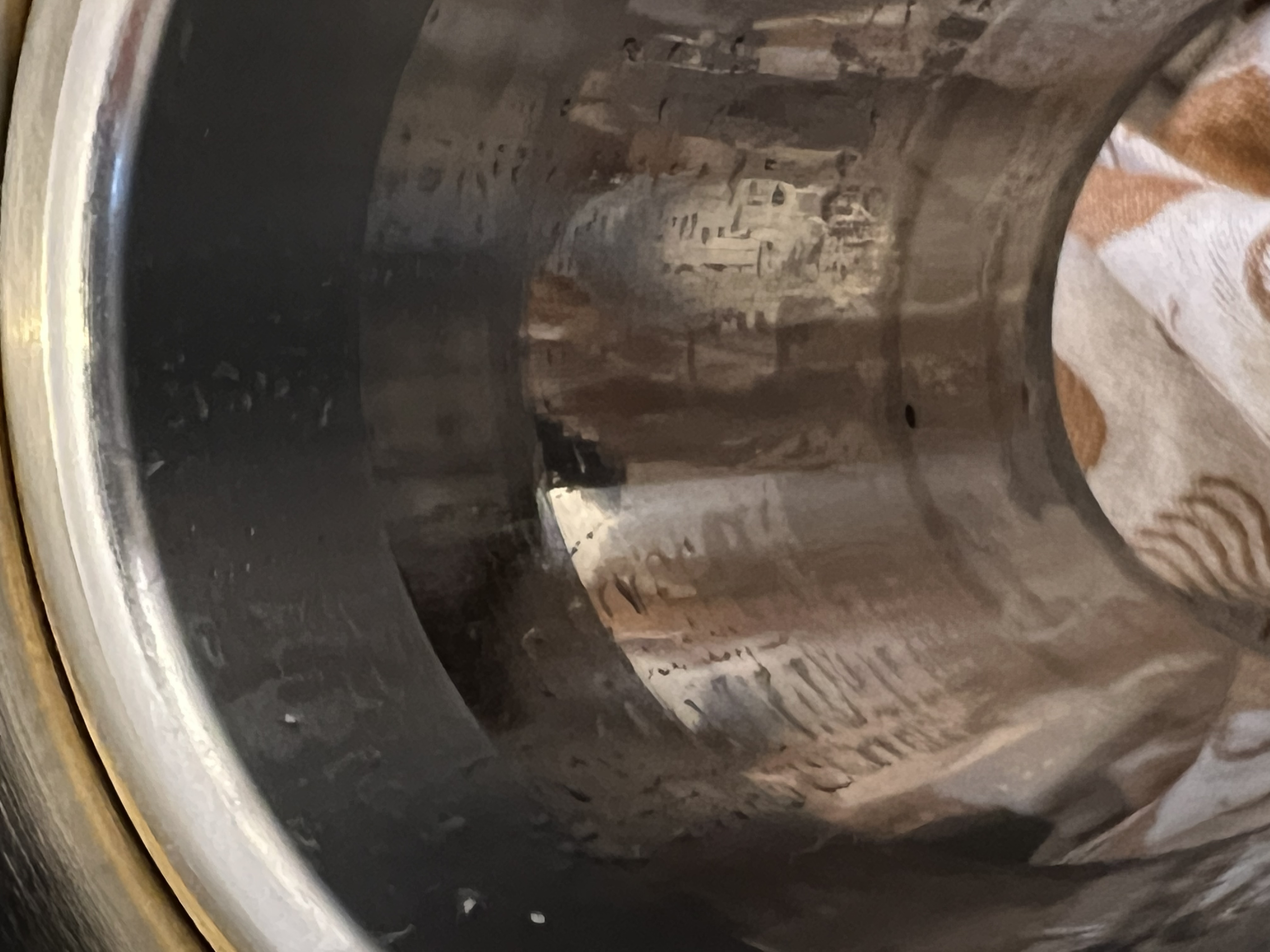

Vanmorgen m’n hendel eraf gehaald en binnenkant schoongemaakt, geluid is stukken minder. Zit wel op 1 plekje een soort krasje in de sleeve (denk cafelat dingen destijds)

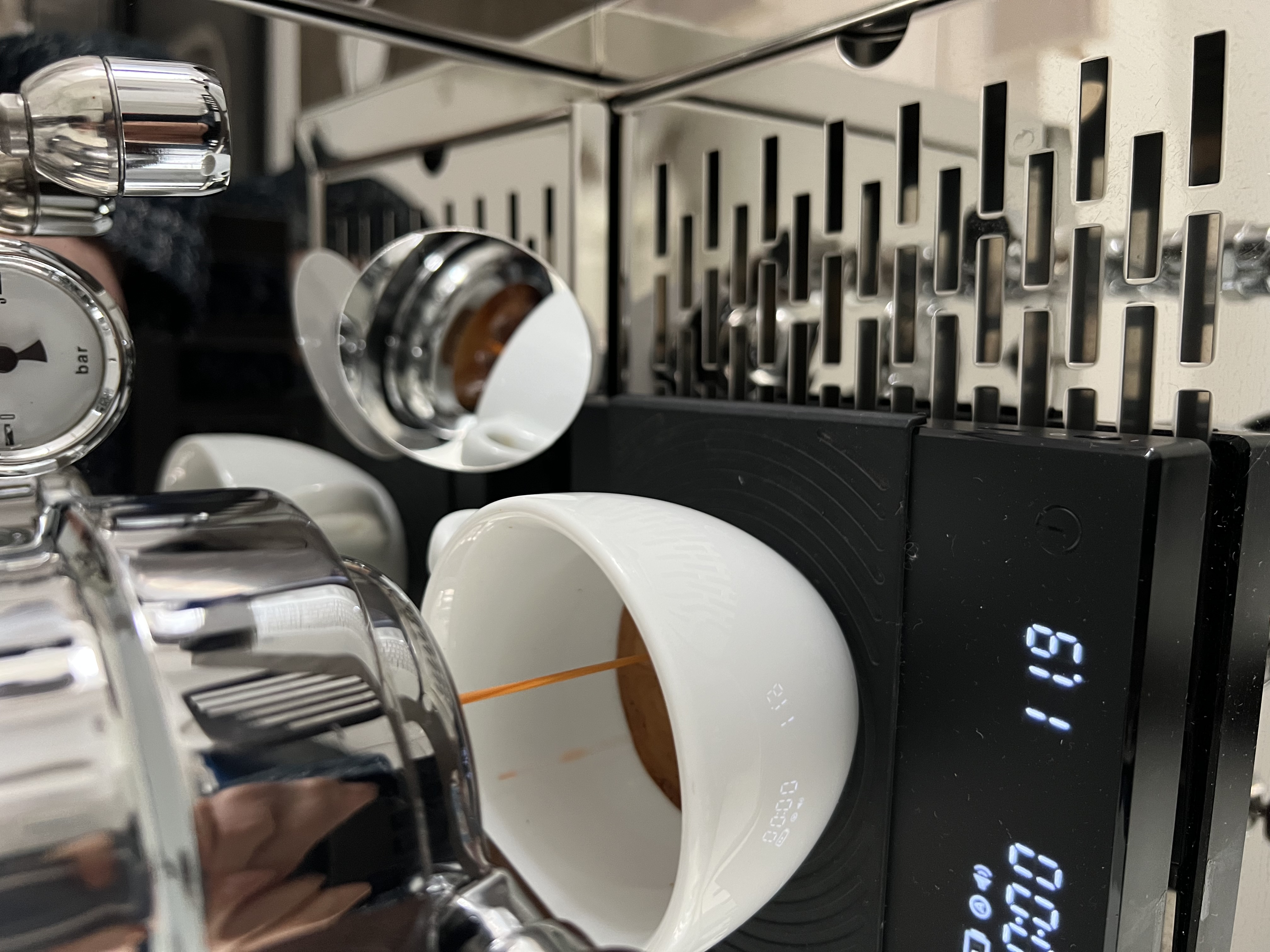

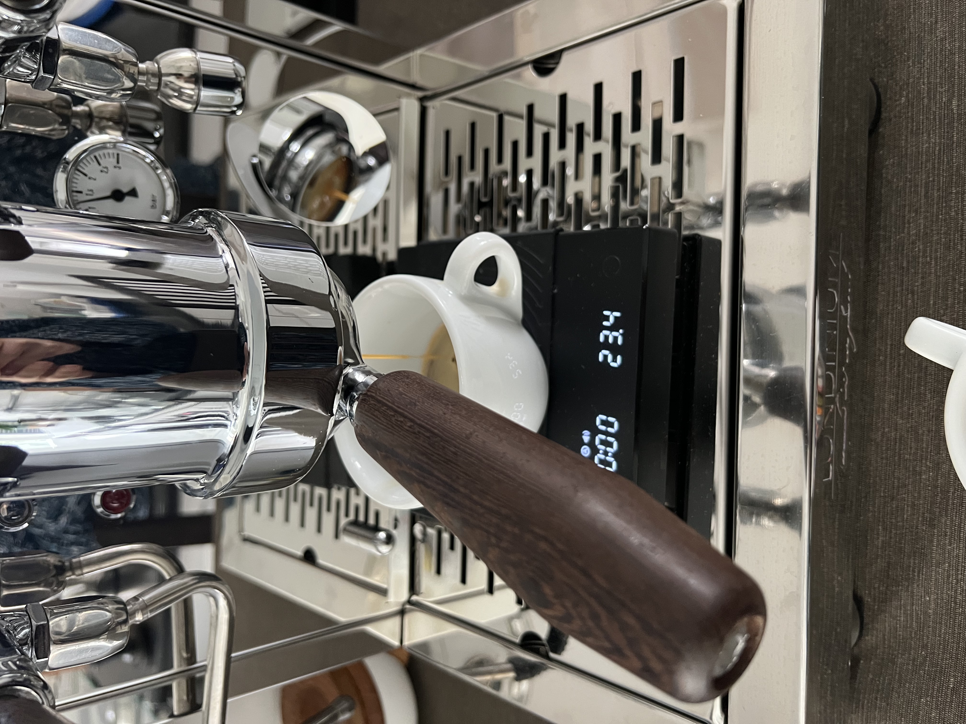

Nu sinds zaterdag wat aan het proberen en het lukt al aardig. Wat is zo'n beetje de tijd die jullie aanhouden voor tijd tot eerste druppels en dan tot kopje er onderuit (ratio 1:2, 18g koffie, 36g espresso) voor een medium roast boon?

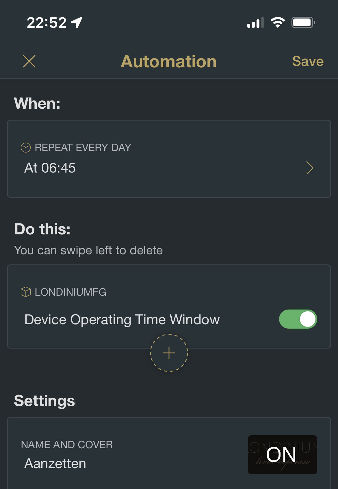

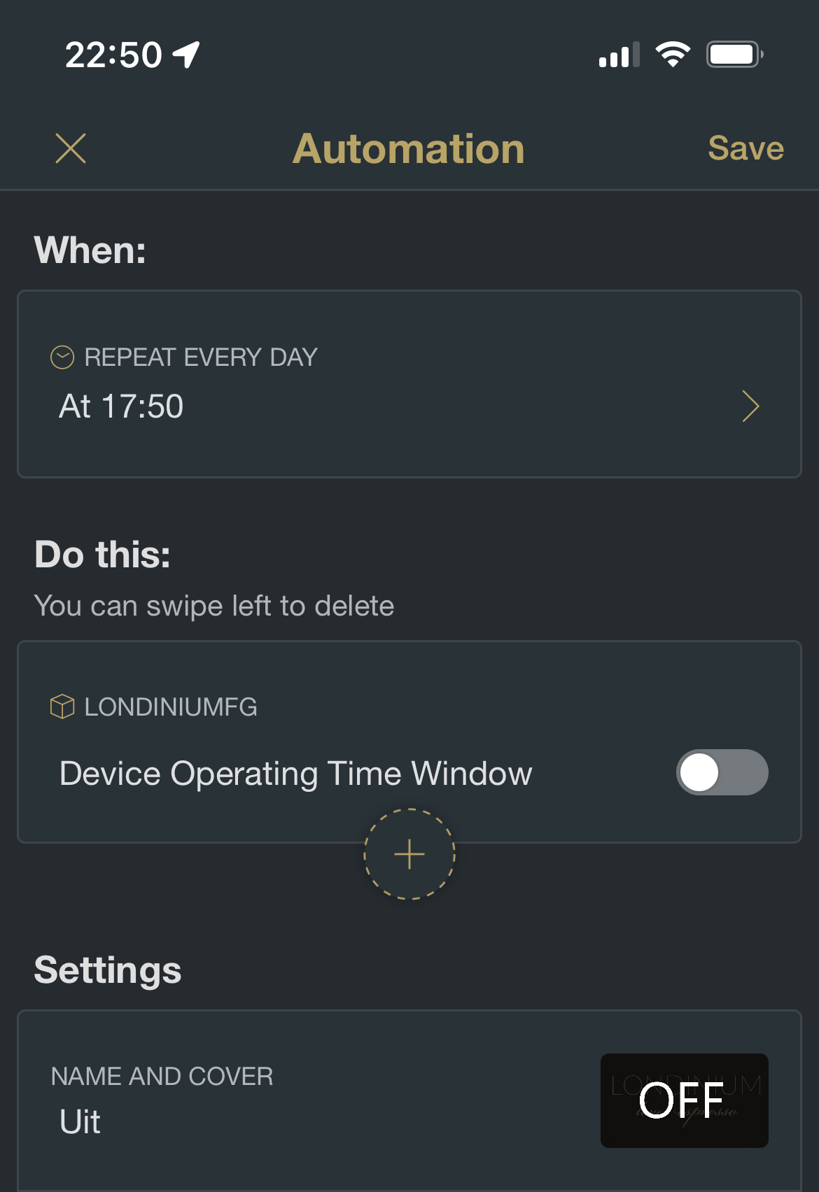

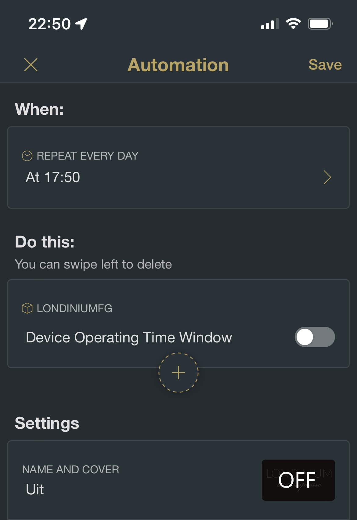

Ik loop nog een beetje te stoeien met de app. Ik heb ingesteld dat hij iedere dag uit moet gaan om 21:00, maar de machine reageert niet... Hij ging zaterdagochtend wel netjes aan om 7:30. Vanochtend niet, want toen was wifi blijkbaar vastgelopen. De machine stond in ieder geval offline...
bij mij ongeveer 7s
Ik doe vaak 8g in, 30-35g uit in 30-35s
heb je "device operating window" aan staan daar?
Ik heb het daar uit staan zoals je ziet.
Daar heb je "device operating window" aan staan? Ik ook.

Thanks voor de hulp voor de app. Ik had niet gerealiseerd dat die schuifknop bij "Device operating time window" uit moest staan als je hem uit wilde zetten. Ik ging er van uit dat dat in de grote "OFF"-knop zat... Nu doet hij het inderdaad :)
